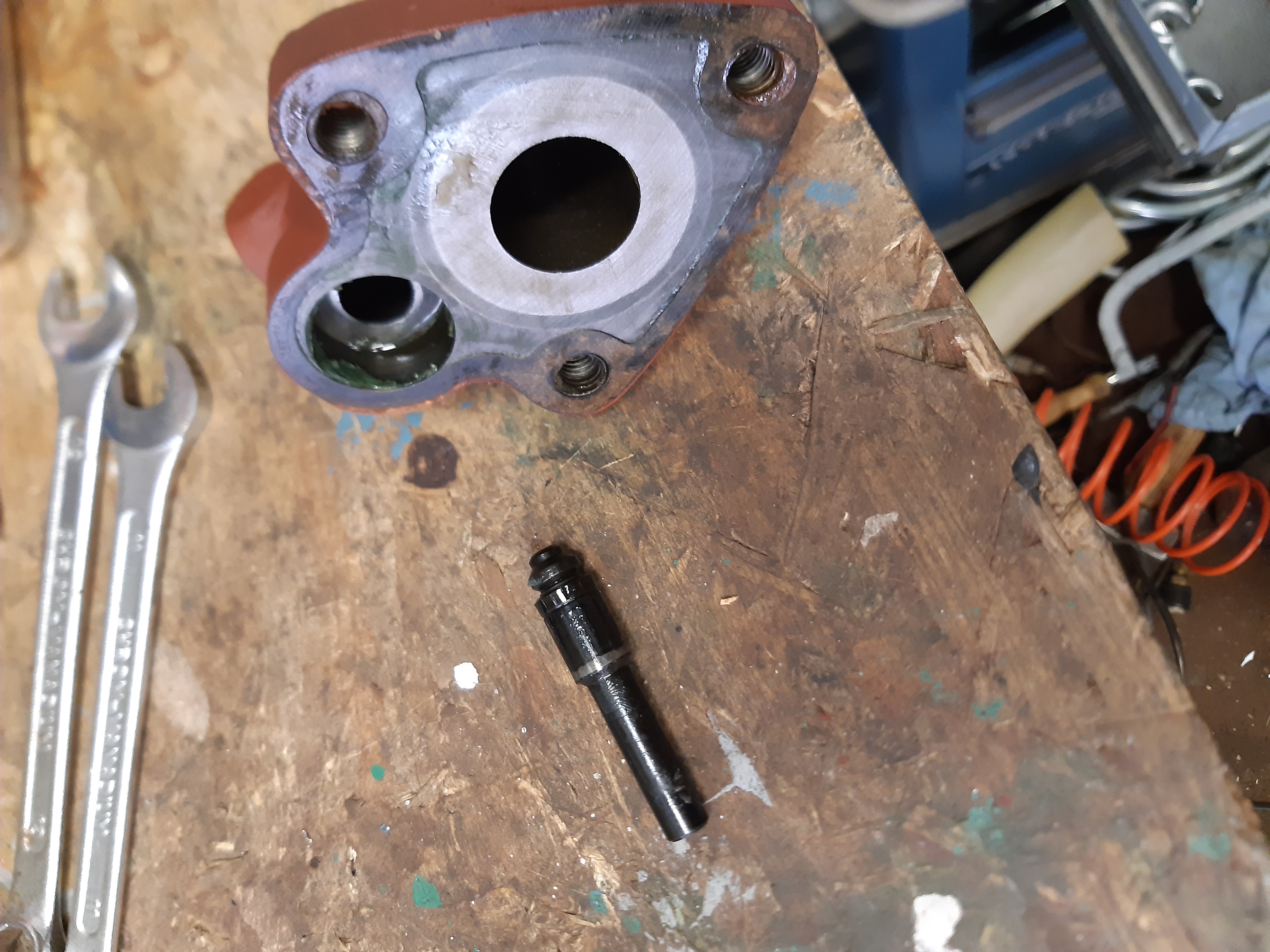

Salve zusammen,
leider hat die „Überholung“ des Bremsdruckminderers auch keinen Erfolg gezeitigt. Es war zwar ein wenig Rost drin, aber nach Säuberung und wiedereinbau sind die oben beschriebenen Probleme nach wie vor da sind (hin und wieder „Durchsacken“ des Bremspedals, Trommeln hinten werden ohne erkennbaren Grund plötzlich sehr warm bis heiß). Ich weiß echt nich mehr weiter. Ob sich da eine Bremsbacke irgendwie verkantet? Dagegen spricht, dass es sowohl einseitig wie auf beiden Seiten aufgetreten ist. Hat jemand noch nen hilfreichen Tipp oder ne Idee?!?
Lg
André

Moin André,
kann es sein, das die Bremsschläuche aufgequollen sind?
Dann würde die Bremsflüssigkeit ja durch den hohen Bremsdruck noch in die Kolben gepresst, aber nicht mehr zurück fließen können.
Wenn du vor 10 Jahren zufällig auch die Schläuche neu gemacht hast, würde das ja der potenziellen Lebenserwartung der Schläuche entsprechen.

Tanjas&Thomas_T2b hat geschrieben: 24.08.2021 09:08 Wenn du vor 10 Jahren zufällig auch die Schläuche neu gemacht hast, würde das ja der potenziellen Lebenserwartung der Schläuche entsprechen.
Was? Länger halten die nicht? :stupid:
Da hätte ich ja gleich Stehlflex nehmen sollen.......
Das kann man ja testen. Wenn die Kolben etwas raus schauen müssen sie sich bei abgenommener Trommel ja zurückdrehen lassen.
