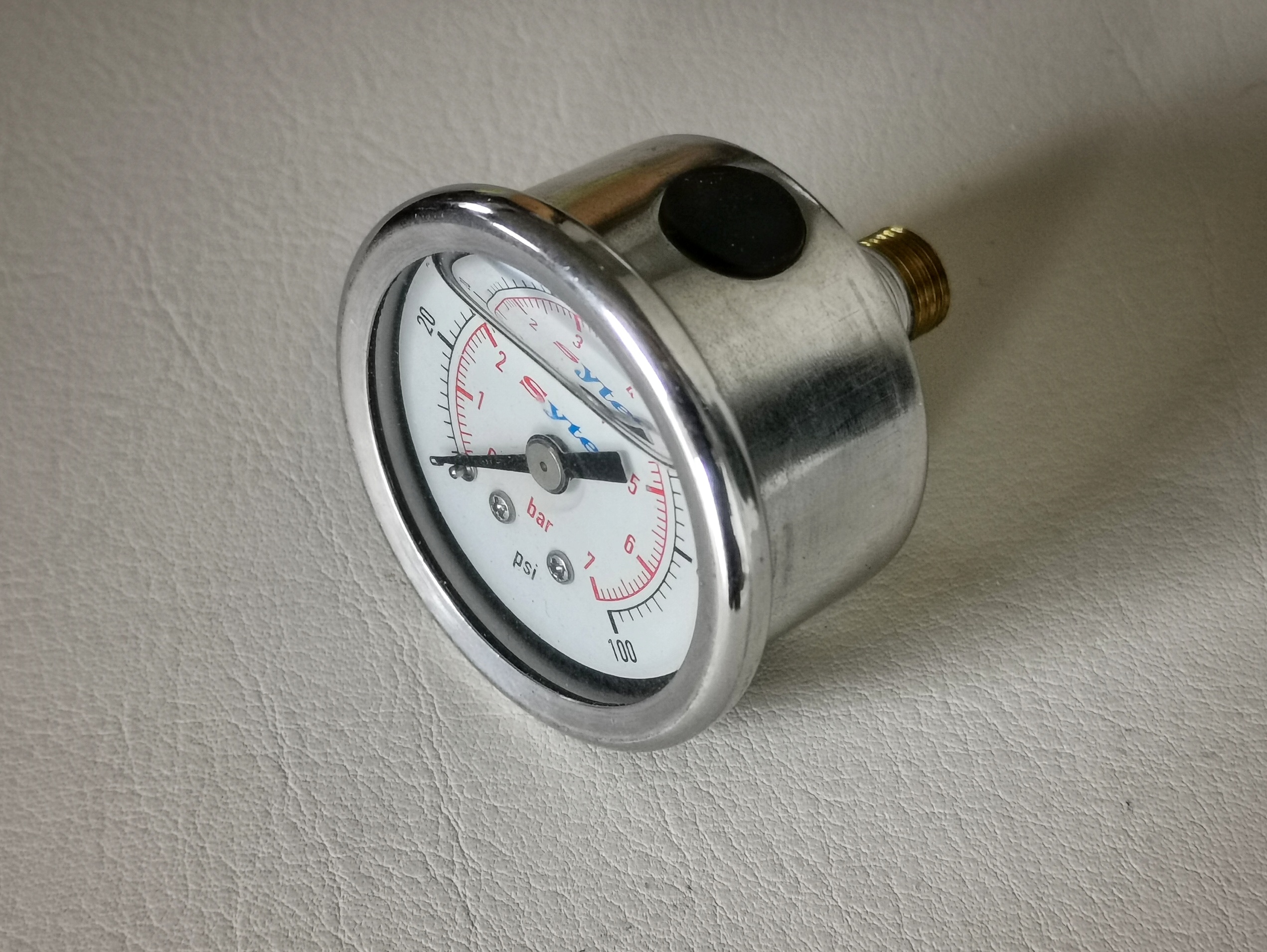

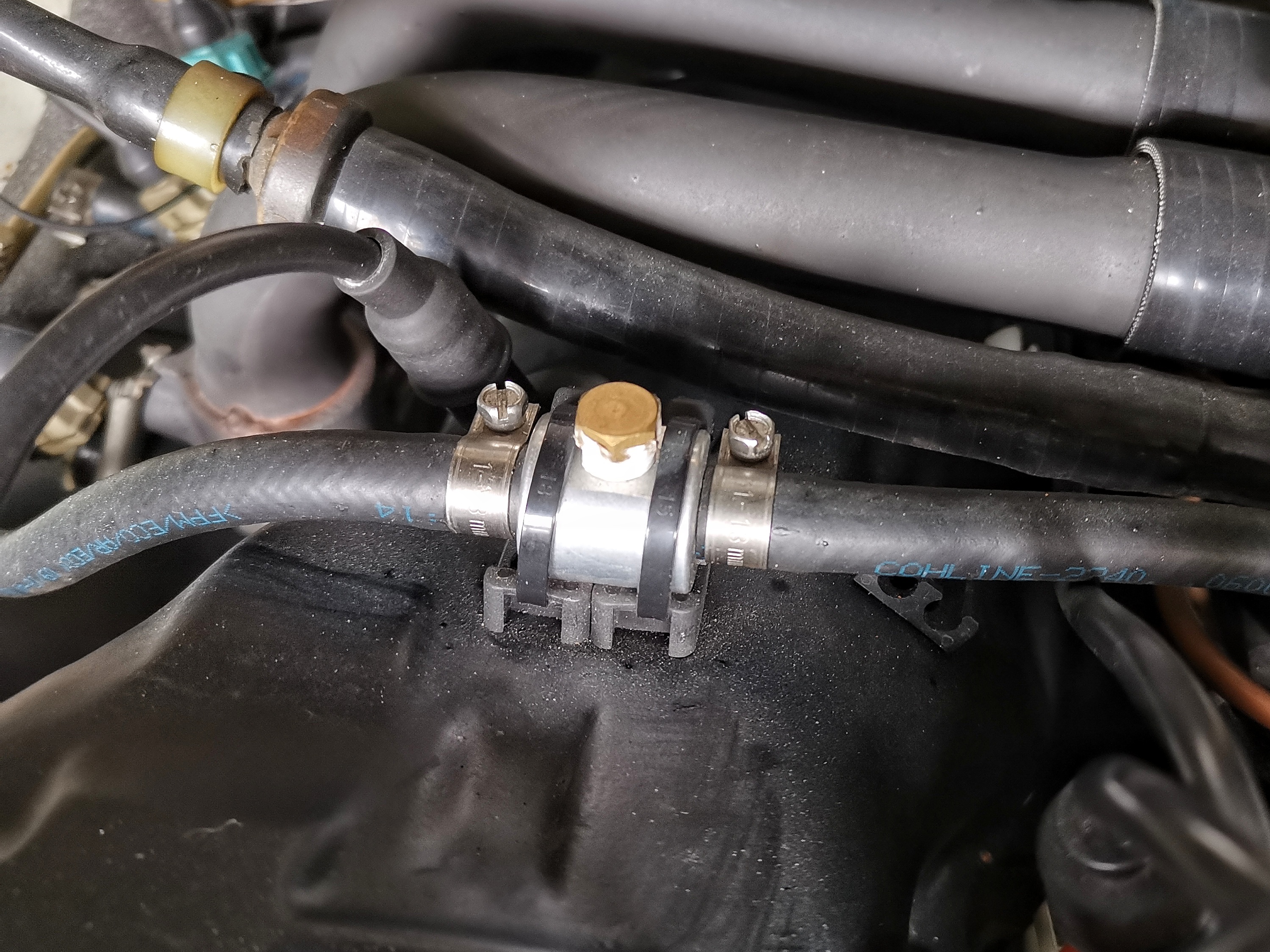

Es gibt Adapter, die man an leicht zugänglicher Stelle in den Kraftstoffkreislauf integrieren und in die man 1/8" npt Mini-Manometer einschrauben kann. Kostet im Set so zwischen 30 und 40€. Wenn du nächstes mal irgendwo liegen bleibst, kannst du leicht nachvollziehen, ob ausreichend Benzindruck vorhanden war (ist). Der Druck sollte in einem einwandfreien System für mehrere Minuten aufrecht erhalten bleiben.
Auf dem Bild steckt im Adapter eine Blindschraube. Bin aber für ein paar Monate mit dem Manometer herumgefahren, als mein Bus immer wieder Motorprobleme hatte.
