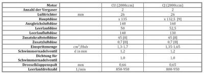

Aber weiß jemand was der Unterschied ist? Bedüsung sollte doch dieselbe sein, oder nicht?

Ah, okay, habs gefunden:
Sind doch größere Unterschiede. Hab das dann mal zusammengefasst, falls es jemanden interessiert. Natürlich ohne Garantie auf Richtigkeit :unbekannt:

Sorry hatte mich vertan, nicht CU sondern CJ meinte ich.
Nun habe ich aber noch einen GE Block, den ish wohl einsetzten werden, weil brandneu. Dieser ist ja ursprünglich mit der Einspritzanlage verbaut worden, sie ich natürlich nicht habe. Ich habe aber die Daten mit dem CJ verglichen, da scheint es soweit keine Unterschide zu geben , oder?
Ganz schön schwierig dieses Thema, aber vorab schon mal vielen Dank für die umfangreichen Antworten
Eric
