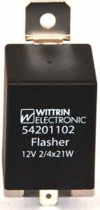

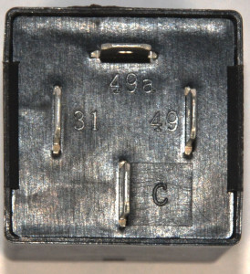

Das nachstehende Relais habe ich als Ersatz für mein originales.
Hier im Forum hatte auch jemand so ein ähnliches Problem, allerdings auch mit Nachglimmen der Kontrollleuchte bei eingeschalteter Zündung - aber diese Nebeneffekte habe ich nicht.
Vom Relais „C“ direkt an die Kontrollleuchte und Masse. (Fertig… so dachte ich :? )
…na wenigstens erhöht sich die Blinkfrequenz bei Ausfall… muss nämlich zum Tüv…

langhansen hat geschrieben: 06.08.2021 04:14713321BA-D2CC-4727-ACAE-369D7EA5423D.jpeg
kurz gegooglt nach "wittrin 54201102" und auf ebay fündig - und wie vermutet:
Die Blinkfrequenz beträgt 85 Imp./min. +- 15 Imp./min.
Die Blinkausfallkontrolle zeigt sich durch eine erhöhte Blinkfrequenz von 150 - 250 Imp./min. bei Lampenausfall.
Also nicht wie das alte Original.
Die veraltete WordPress Website der Firma hat wohl ein Problem mit modernen PHP ihres Servers: http://wittrin.com :roll:
Stromlaufplan oder internen Schaltplan daher nicht gefunden - zur Klärung wie sich die Kontrolleuchte dort verhält.

motiviert und mit der Idee, dass mein Relais „4/2 x 21 Watt“ falsch ist,
habe ich mir nun ein anderes besorgt „4+2 x 21 Watt“ bei gleicher Pin-Belegung.
Ohne Anhängerbetrieb nachfolgendes verblüffendes Ergebnis:
1) Zündung an = Konrollleuchte leuchtet dauerhaft
2) Motor läuft = Kontrollleuchte bleibt an??!
3) Blinker ein = Kontrollleuchte blinkt gegengleich mit
4) Warnblinker = Kontrollleuchte blinkt gleich mit
5) Blinkerausfall simuliert= Frequenz erhöht, Kontrollleuchte blinkt gegengleich mit
Müsste die Kontrollleuchte bei laufenden Motor nicht ausgehen?
Wenn ja, wie erfolgt die Steuerung hierzu? Gibt es andere Belegungen als 49, 49a, 31, C?
Hat jemand ein Relais nachgerüstet bei dem es definitiv korrekt funktioniert?
…da würde mich der Hersteller interessieren.
Danke
