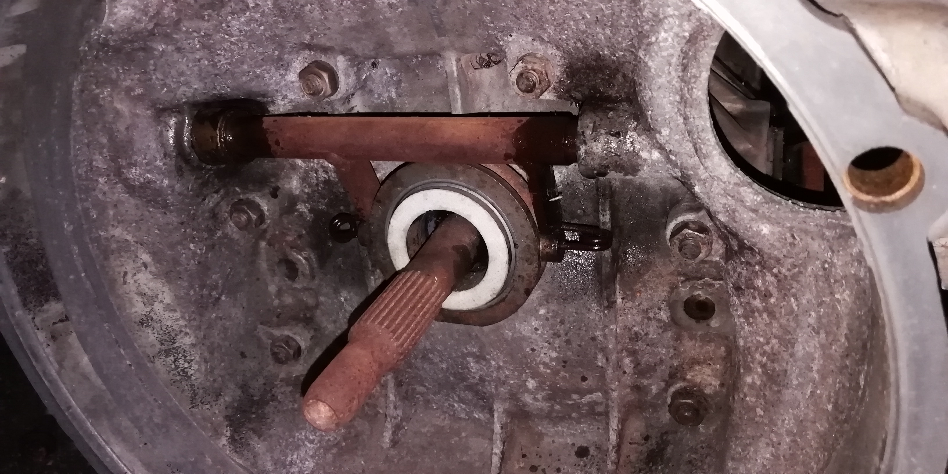

Ich habe gestern Abend bemerkt dass mein gebraucht erworbenes CA Getriebe kein "Führungsrohr" hat für das Ausrücklager.
1.) kann das so funktionieren?
2.) ist das original oder hat jemand vergessen das Teil einzubauen?
Freue mich auf euer Feedback.
Grüße Heiko
Getriebe mit Führungsrohr
Ohne Führungsrohr (mein Getriebe)

Hallo Heiko,
0711heiko hat geschrieben: 23.09.2021 14:44 Ich habe gestern Abend bemerkt dass mein gebraucht erworbenes CA Getriebe kein "Führungsrohr" hat für das Ausrücklager.
Ja, frühes Getriebe, halt noch ungeführt.
Quelle, Seiten 53, 93: https://www.ralfs-vw-teile.de/pdf/Teile_Bus_T2.pdf
0711heiko hat geschrieben: 23.09.2021 14:44 1.) kann das so funktionieren?
Ja, dann aber bitte nur mit entsprechender Kupplung (andere Druckplatte sowie entsprechendes Ausrücklager, Kupplungsscheibe bleibt gleich), welche dann "ungeführt" sein muss.
0711heiko hat geschrieben: 23.09.2021 14:44 2.) ist das original oder hat jemand vergessen das Teil einzubauen?
Ich glaube nicht, dass da jemand vergessen hat etwas einzubauen.
Nimm bitte einmal das Ausrücklager ab, dann solltest Du sehen, dass dort keine 3 Sacklöcher für die Führungshülse vorhanden sind. :wink:
... man könnte über einen Umbau, also Tausch der Kupplungsglocke in neuerer Ausführung befinden. :wink:
Alles klar?

vermutlich hat das Getriebe dann auch nicht die beiden Aufnahmepunkte an der Getriebeglocke, an der das Getriebe im T2b an der Karosserie aufgehängt ist. Wenn Du einen T2a hast, spielt das keine Rolle.
