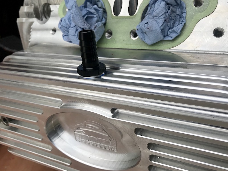

Und was macht man dagegen? Löcher in die Ventildeckel :wink: ?

thomasmehnert hat geschrieben: 28.09.2021 18:44 Und was macht man dagegen? Löcher in die Ventildeckel :wink: ?
ja...und Schlauch in den Catchtank/Entlüfterbox/Luftfilterkasten oder ähnlichem

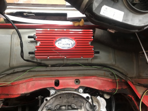

taugt das was?

thomasmehnert hat geschrieben: 28.09.2021 18:58 taugt das was?
hatte ich mal im Käfer und war okay... ist halt ein ganzes Set mit einmal allem. allerdings kleines Volumen.
für den Bus bin ich auf das Aluteil von Remmele umgestiegen. war da grad bei ihm im Kaufrausch :happy:

Danke für die Antworten. Habe nun erstmal einen guten Ansatz zum probieren und weitermachen... hoffentlich mit Erfolg. LG aus Thüringen Thomas

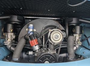

Der Spaß steht im Winter auch bei mir an.
Bri eingebautem Motor schon ne Herausforderung.
Mittig an der Wand geht's auch nicht.
Naja, vielleicht ist ja am Ende alles für nicht so wild.

Ja, gesehen hatte ich die auch schon.
Da wo ich den Kasten halte würde es passen.
Und mit dem Luftfilter davor auch kaum zu sehen.

Ähem Clas wadde mal, was hast du denn für Lufis auf den Webers?
