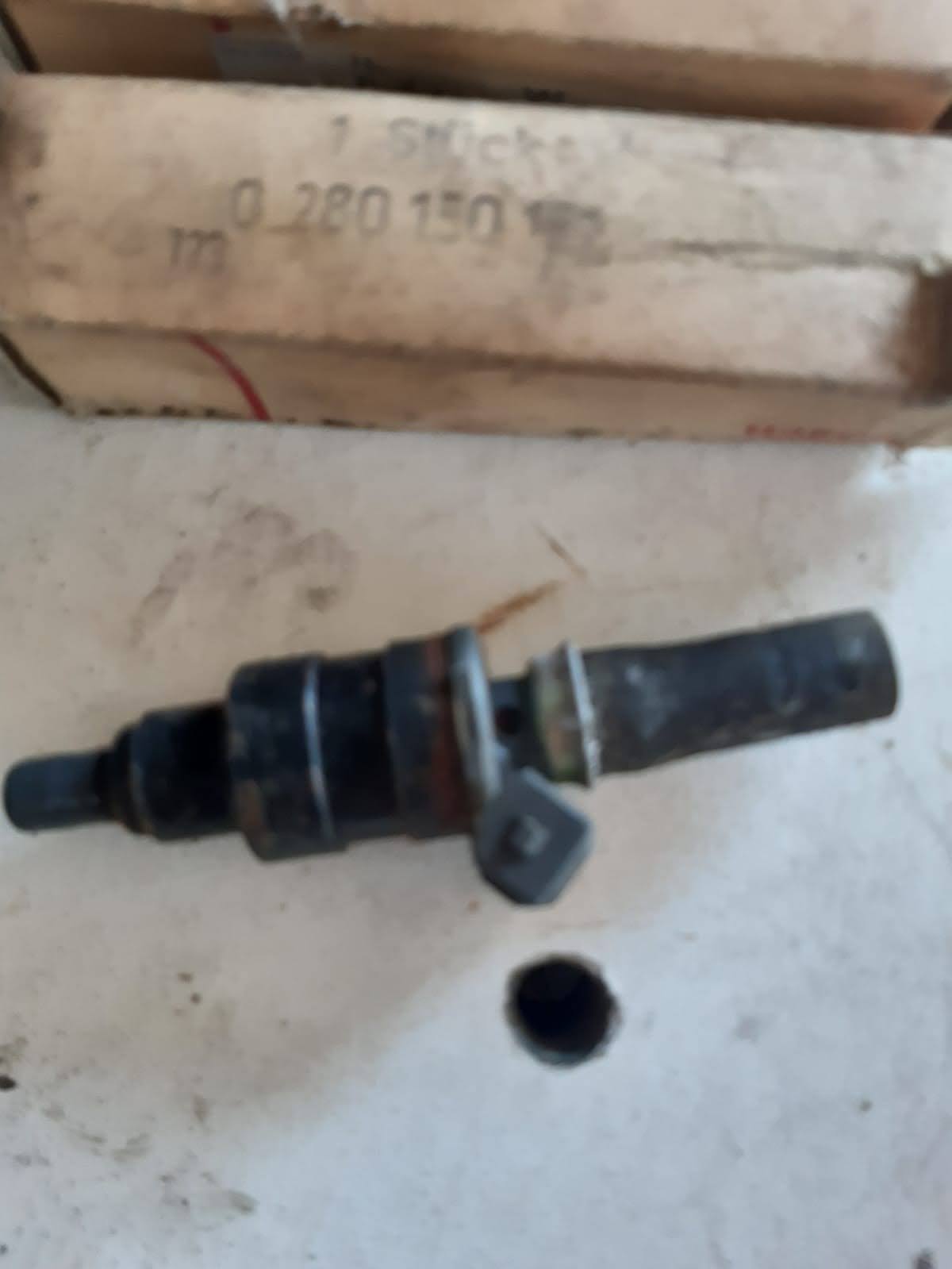

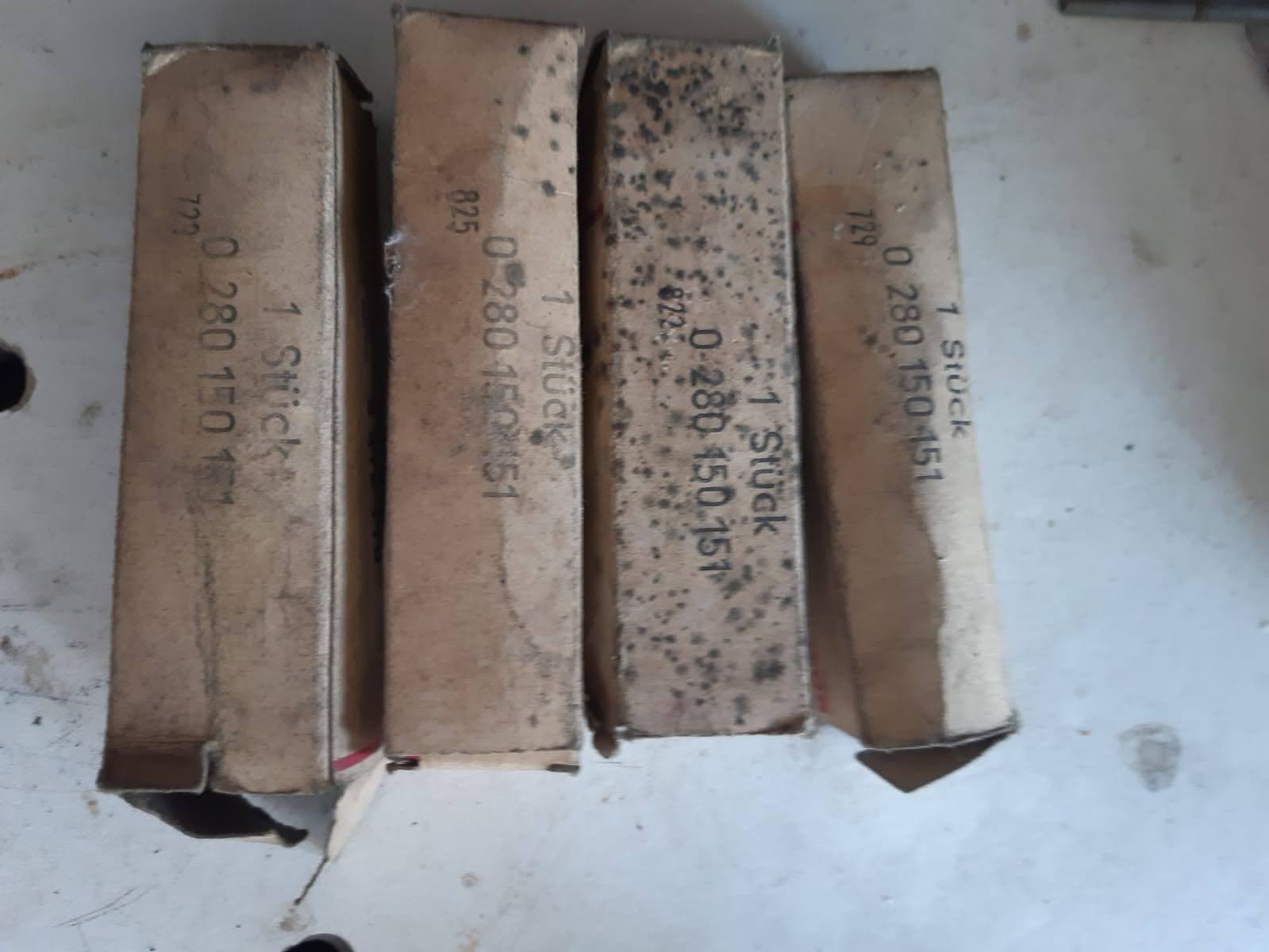

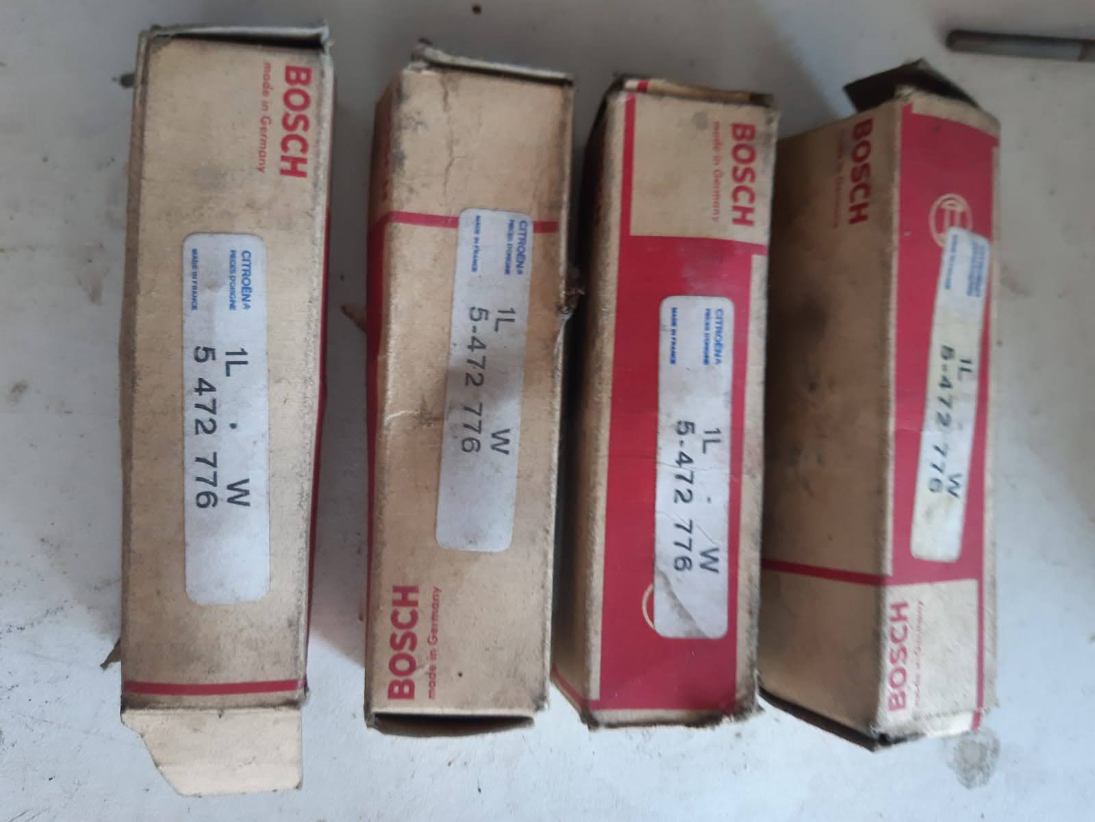

Ich könnte einen Satz Bosch-Einspritzdüsen NOS bekommen, Teilenr. 0 280 150 151.
Die originalen für den GD-Motor sind die 0 280 150 114 .
Die o.g. ...151 sind eigentlich für einen Citroën CX 2400 ie, der hat auch eine L-Jetronic (2,4l). Insofern frage ich mich ob die passen könnten?
Leider kann man auf der Bosch-Classic-Seite offenbar keine Unterlagen zu den Teilenummern mehr einsehen, sonst gäbe es dort über die Teilezeichnungen und -Vermerke einen Anhaltspunkt.

Servus,
Die von dir beliebäugelten Düsen passen nicht, haben zuviel Durchfluss, guckst du hier:
https://duesenklinik.de/know-how/bosch-liste/
