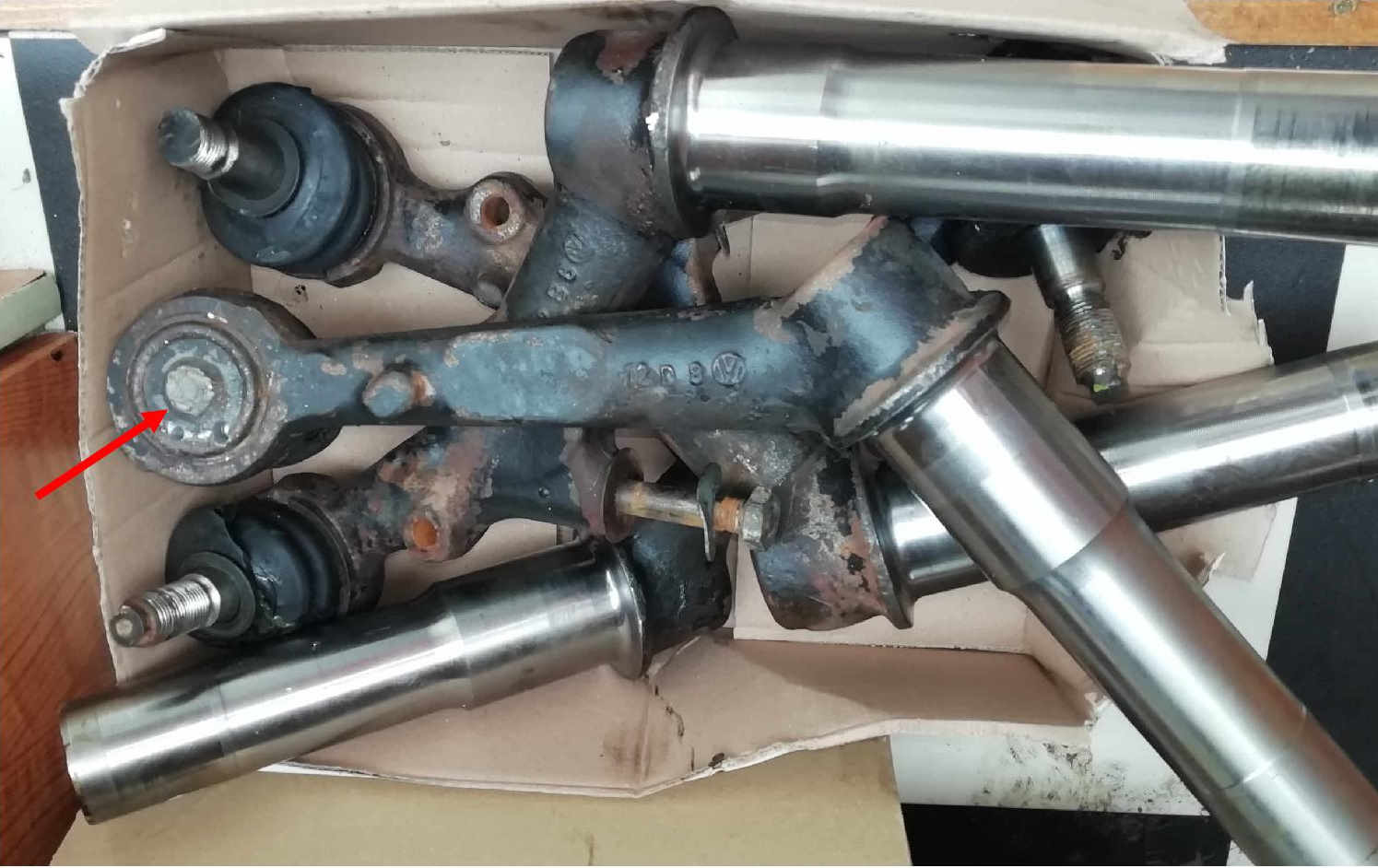

Ich möchte meine Traggelenke wechseln, die Werkstatt meines Vertrauens (ex VW Vertragswerkstatt) hat kein Werkzeug.
Hat mir jemand einen Tipp wo ich ein Werkzeug kaufen kann um es selbst austupressen?

Und wichtig: sind die Gelenke überhaupt defekt? Oder nur die Manschetten.
Eine Schraube ist ja bereits abgeflext.
Du kannst die Gelenke neu fetten..
Kunststoffstopfen raus und Schmiernippel rein.

Guten Morgen, die Gelenke haben ca 1-2 mm Spiel.... Was vermutlich noch akzeptabel sein könnte.... Da ich beim Ausbau eine Schraube abgeflext habe, brauche ich nun sowieso neue.... Dafür bin ich eine Erfahrung reicher

Moin zusammen,
Da sind keine Stopfen auszumachen, die man herausnehmen könnte: Wann der Wechsel zu den wartungsfreien Gelenken war, hab ich leider nicht auf dem Schirm.
Nachfetten geht aber auch, dann eben bei abgenommenem Gummibalg unter ständigem Bewegen des Gelenks.
... wird bei diesen vorliegenden, wartungsfreien Traggelenken so nicht klappen können.

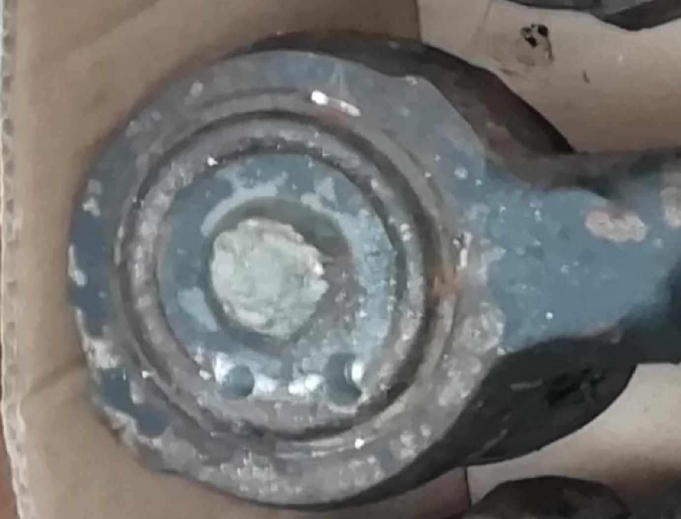

Sieht für mich nach einem Stopfen aus wenn ich ins Bild zoome.Norbert*848b hat geschrieben: ↑09.10.2021 11:38 wird bei diesen vorliegenden, wartungsfreien Traggelenken so nicht klappen können
Kann mich aber auch täuschen.
Clas

Ja, oben ist ein kleiner Kunststoff Deckel.... Hätte man den durch einen Schmiernippel ersetzen können? Oder sind das die "Wartunfsfreien"... Fahrzeug ist von 5/70

... jetzt sehe ich das auch, die Verschmutzung hatte mich doch etwas irritiert, weil ich eigentlich einen schönen runden Stopfen erwartet hatte.
Ich denke schon 14 raus und 15 hinein:
https://volkswagen.7zap.com/de/rdw/typ+ ... -35000/#15
Offenbar noch originale Achse /Traggelenke, da hätte man wohl Druckschmierköpfe nachrüsten können, so es sich dann wegen des Verschleißes überhaupt gelohnt hätte.
Meine alte 72er Achse hatte das auch noch so. Wegen Durchrostung hatte ich dann eine '75er eingebaut und da waren dann schon die wartungsfreien Gelenke drin.
(Ich kann aber nicht sagen, ob da schon einmal die Traggelenke getauscht wurden, denn der Vorbesitzer war mir unbekannt und ich hatte beim Verwerter gekauft.)

Wie ihr sehen könnt, habe ich es so gemacht, da die Gelenke noch gut waren.
MOS2 Fett rein, Gelenk dabei Bewegen und dann überschüssiges Fett abwischen.
In Zukunft kann man das ja alle 2-3 Jahre wiederholen.
