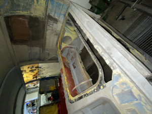

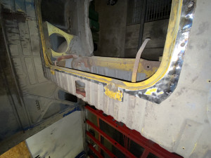

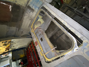

Seit langer Zeit melde ich mich auch wieder. Nun stehe ich vor einer neuen Herausforderung. Leider hat der Vorbesitzer von meinem T2B schon großzügig im Motorraum weggeschnitten. Nun zu meiner Frage,
Ist es möglich die Serviceklappe vom T3 anständig zu verbauen ? Hat damit schon jemand Erfahrungen ?
Eventuell hat jemand auch eine Idee für die Umsetzung?
Oder sollte man es lieber versuchen auf Original zurück zu bauen ?

Ich habe auch die T3 Klappe verbaut, und zwar auch gar nicht mal so schön.
Bei deinen Bildern bin ich mir nicht ganz sicher, aber ich habe den Eindruck der Ausschnitt wäre schon etwas verkürzt. Bei mir geht das von kurz hinter der Tankwand bis knapp vor dass Schloss. Ich kann mich aber irren.
An den Seiten sieht das bei dir so schlecht doch überhaupt nicht aus.
Was ich gerade mache, da ich den Ausschnitt selber unbedingt wegen meines Motors brauche: zweiten Ausschnitt besorgt und in alle Richtungen verkleinert. Deckel kommt jetzt.
Und für die Reproduktion des fehlenden Bodenbleches habe ich mir eine Gesenkform gebaut um das Profil wieder zu bekommen. Das ganze ist aber erst in den Startlöchern, wird ein Winterprojekt.

Ich meine deine erste Frage sollte sein: brauchst oder willst du eine Öffnung? Wenn ja, dann steht dir die gleiche Arbeit bevor wie mir. Wenn nein wirst du am sinnvollsten einen Kofferraumboden suchen müssen.
Was mir noch einfällt: schau mal links und rechts unter dem Boden, ob die längs laufenden Hutprofile unter dem Boden noch da sind. Wenn ja, dann ist der Ausschnitt auch seitlich schon kleiner (scheint aber nicht so). Die Teile wirst du auch reproduzieren müssen

Ich denke brauchen tue ich die Klappe nicht finde es aber sehr geil wenn man sie hätte. Die unteren träger links und rechts fehlen da muss ich mir eine Verstärkung selber bauen. Wie hasst du die Klappe den eingesetzt einfach bündig vom Boden ? eventuell hast du ja mal ein Bild davon ?
Wenn ich die Klappe einfach drauf setzen würde habe ich doch lücken zum Motorraum durch die Form vom Bodenblech. Der Ausschnitt von der T3 Klappe ist nicht verkürzt falls du das meinst.
