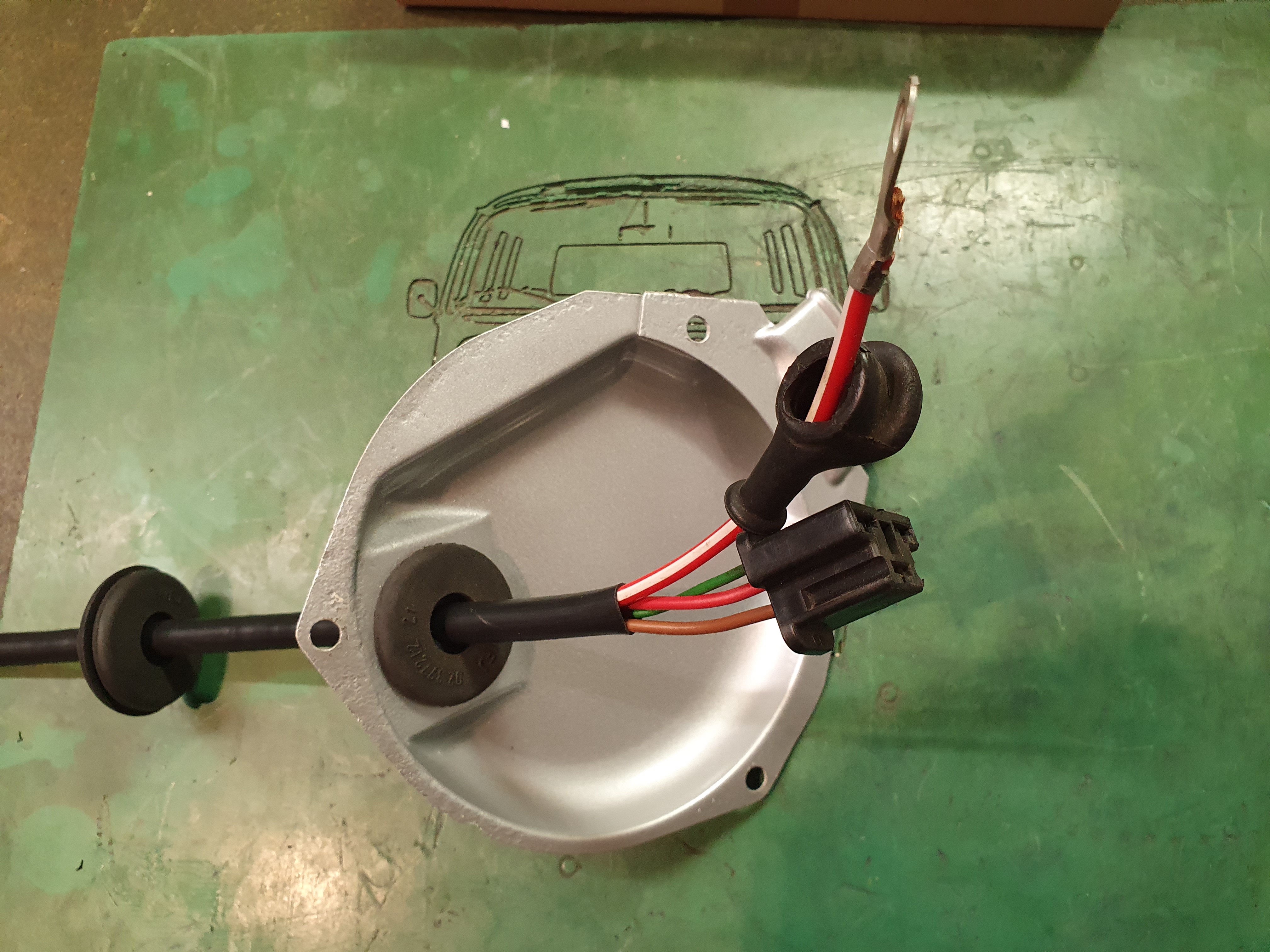

Re: Nachfertigung Lima Kabelbaum Typ4
HalloThomas, wie bekommt man das Kabel mit Stecker durch den Deckel hinten an der Lima? Geht der Stecker ab?. Mein Vorgänger hat das wohl so gelöst, dass er die Kabel durchtrennte , einfedelte und wieder mit einer Crimphülse verbunden hat. Das finde ich blöd und würde das Kabel gerne austauschen. 55A Lima. Jedoch ist es mir auch nicht gelungen den Stecker abzubekommen.
LG
Karsten

Hi Karsten,
der Stecker passt problemlos durch die Öffnung im Deckel.
Da hat es bisher noch nie Klagen gegeben.
Magst du mal ein Bild von deinem Lima Deckel machen, damit man beurteilen kann, ob der noch original ist?

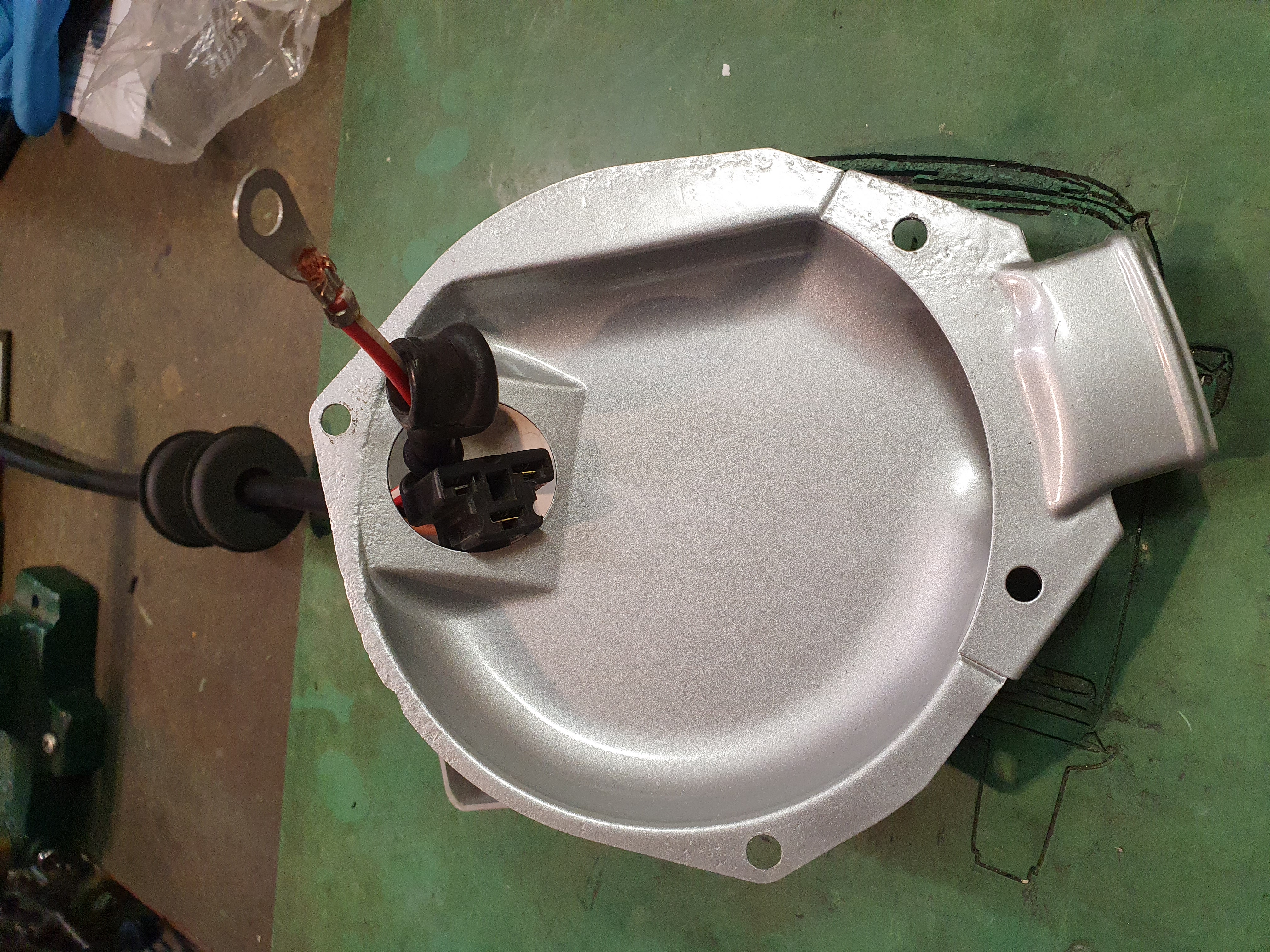

Moin Karsten,
hier einmal Bilder von einem originalen Deckel:
Die Kabel kann man durch das Loch quasi durchwerfen: Da ist nichts knapp und man muss auch auf gar keinen Fall den drei poligen Stecker abschneiden.
Wenn das Kabel und der Stecker drin sind, wird die Gummitülle in die Öffnung rein gesteckt.
Dann bekommt man den Dreipoligen Stecker auch nicht mehr raus, ohne die Gummitülle aus dem Deckel zu lösen.
Was aber auch problemlos möglich ist. Aber die Gummitüllen sind auf meinen Kabelsätzen immer mit drauf, genau wie ich immer auf beiden Enden die dreipoligen Stecker montiere.
Halt so, wie es hier im Beitrag auf Seite 1 abgebildet ist:viewtopic.php?f=7&t=24267
