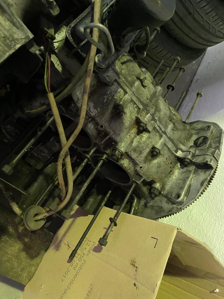

ich habe einen '72-er T2 a/b Camper aus der USA, dabei war ein zerlegter 1,7l 80PS EA Porsche Motor ohne einen Kolben. Eigentlich ist es einen Haufen Teile die auf einen Motor deuten.
Jetzt habe ich das Problem dass ich nicht weiß wie ich mit dem Motor verfahren soll:

Kann ich die Bleche vom EA Motor verwenden (ich weiß gar nicht ob der EA komplett ist = ich hänge noch ein paar Fotos)?

Genau Steve,
heute eine kleine Bestandsaufnahme gemacht:
- es fehlen die Köpfe und die Kolben
- Zylinder sind da aber müssen neu
- Doppelvergaser ist da
Der Motor war lange offen gestanden (ist so aus der USA importiert worden), muss mal nachschauen lassen was drinnen alles verrostet ist ... :=0
Unter Umständen ist weniger zu retten als gedacht. Es ist noch das kurze Getriebe drinnen.
