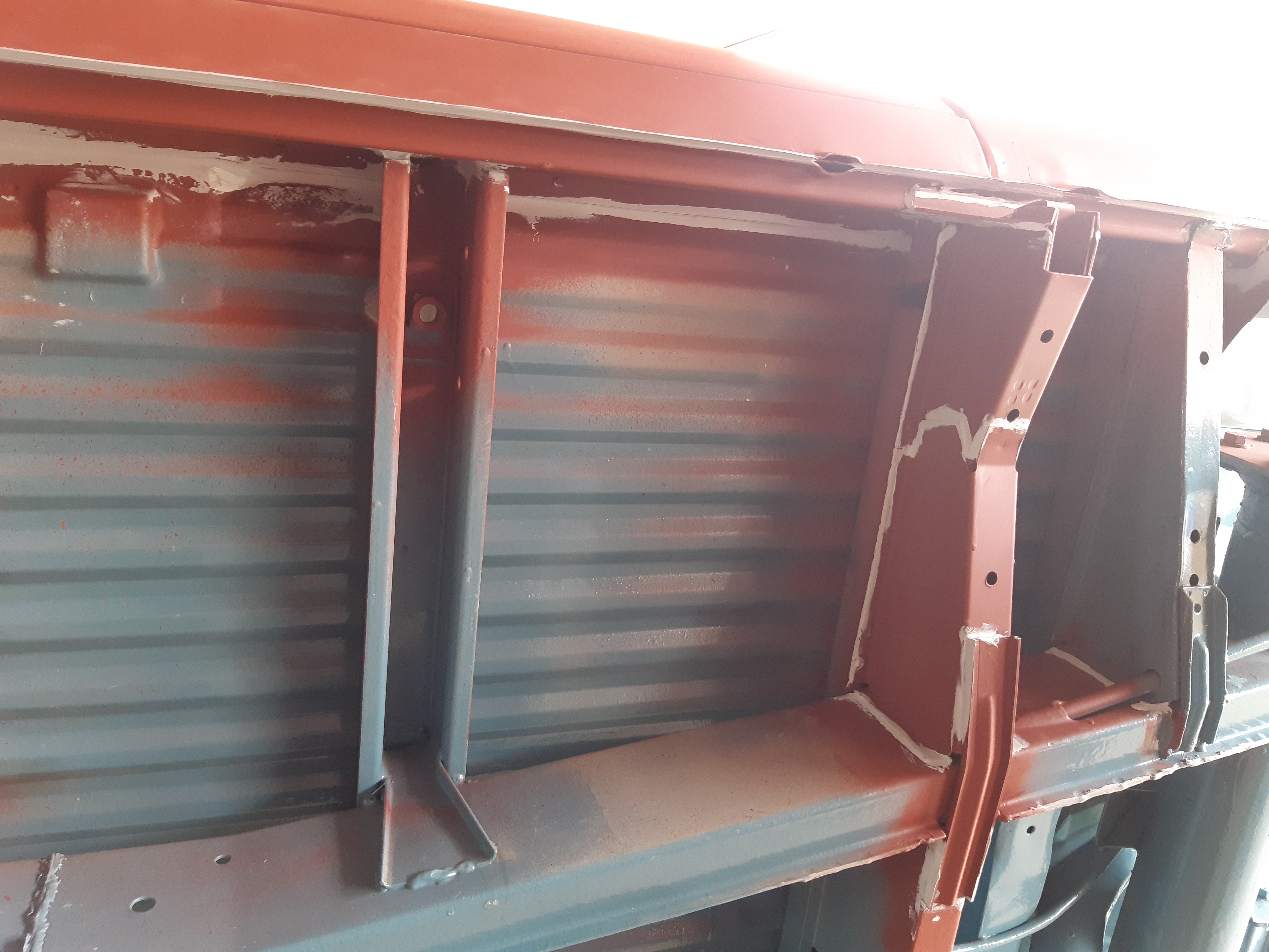

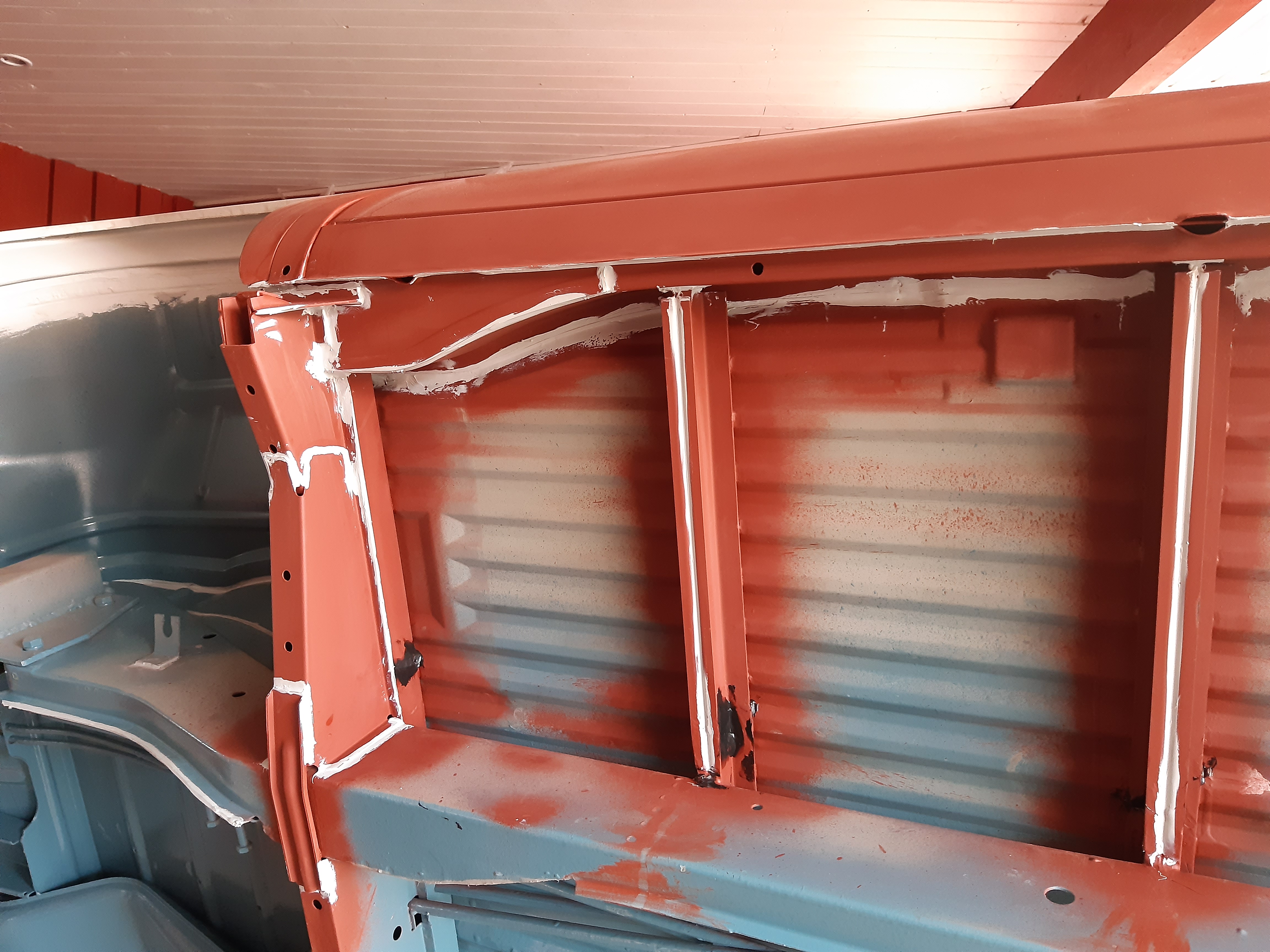

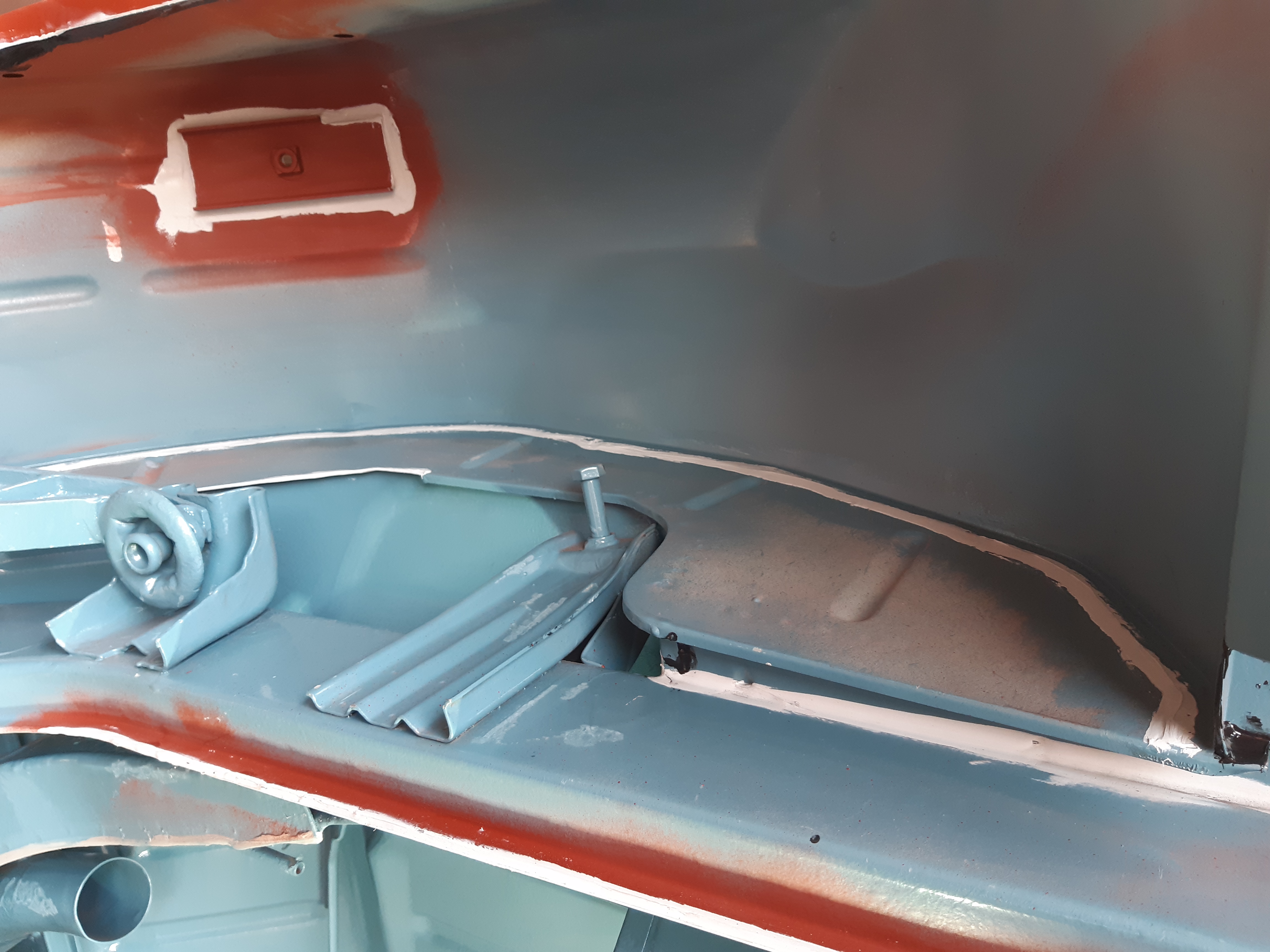

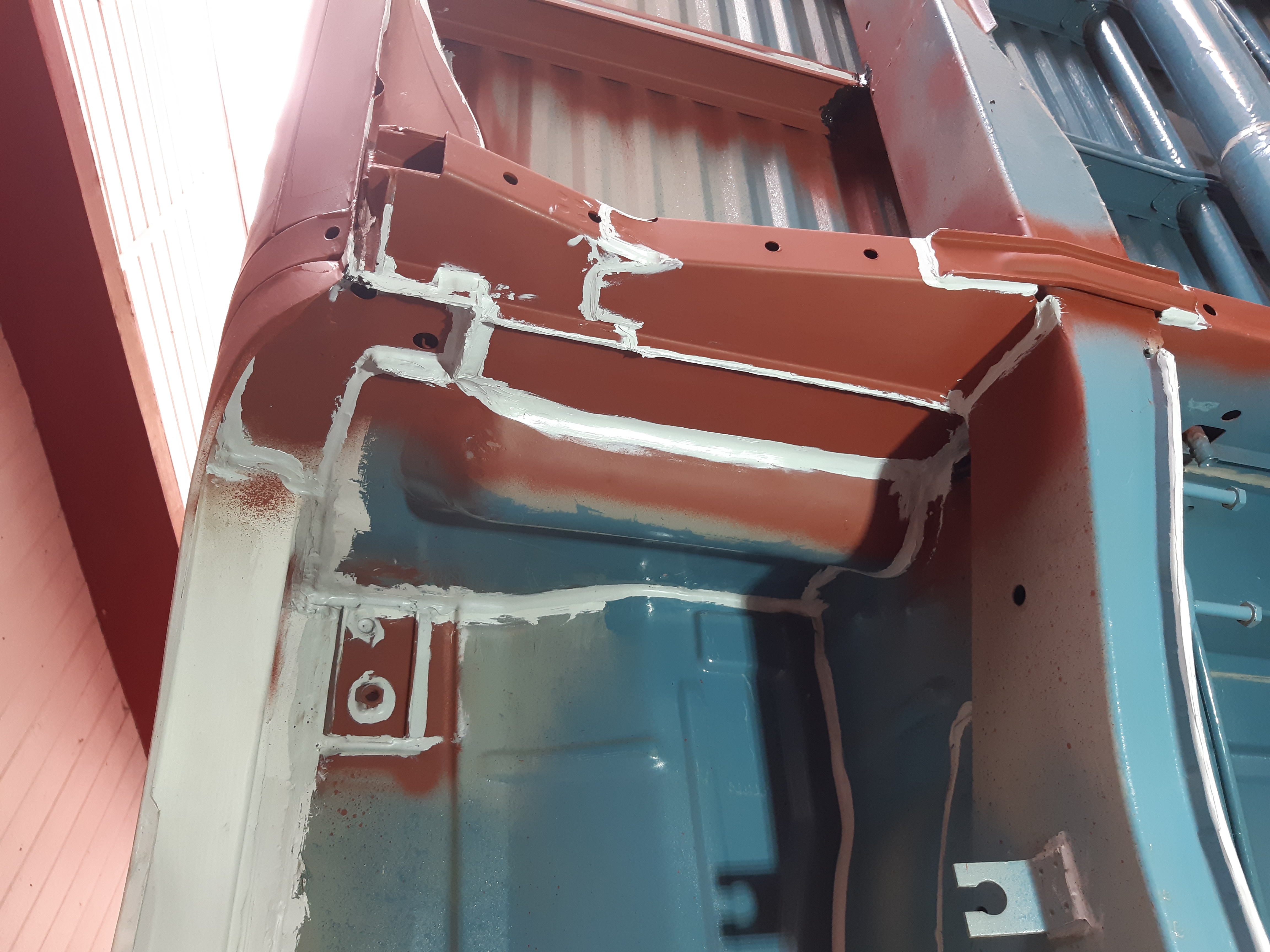

Hi Martín,
ich hab damals alle alten noch vorhandenen Dichtmassenreste weggeklopft. Das Zeug war steinhart/hatte jede Elastizität verloren.
Man muss ja keine Ablauflöcher zu schmieren, die sollten für einen Lackierer ja erkennbar sein.
Einfach alle Überlappungen abdichten.
Um meiner Rostphobie zu begegnen, hab ich lieber mehr als zuwenig abgedichtet, vor allem im Spritzwasserbereich
