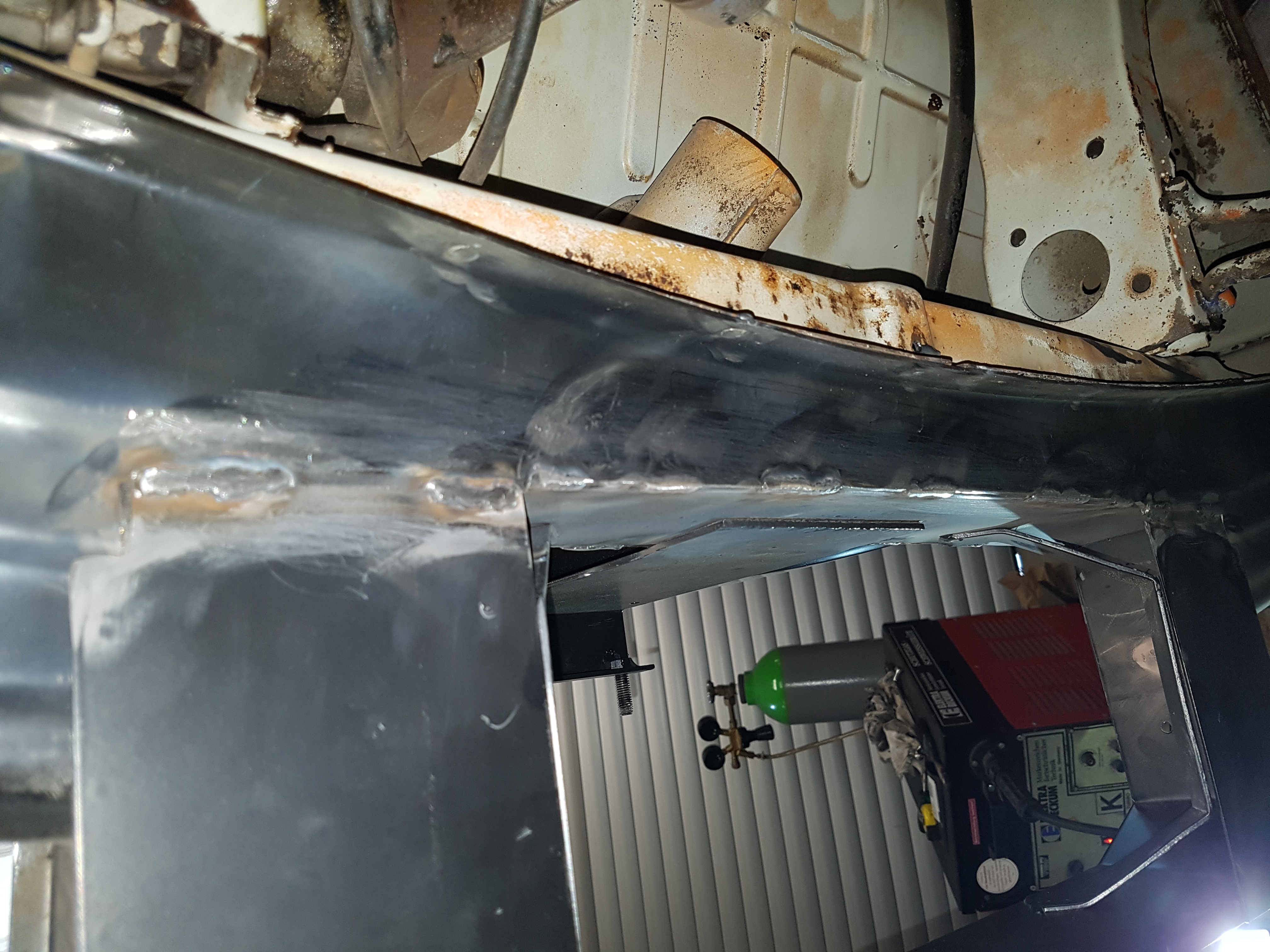

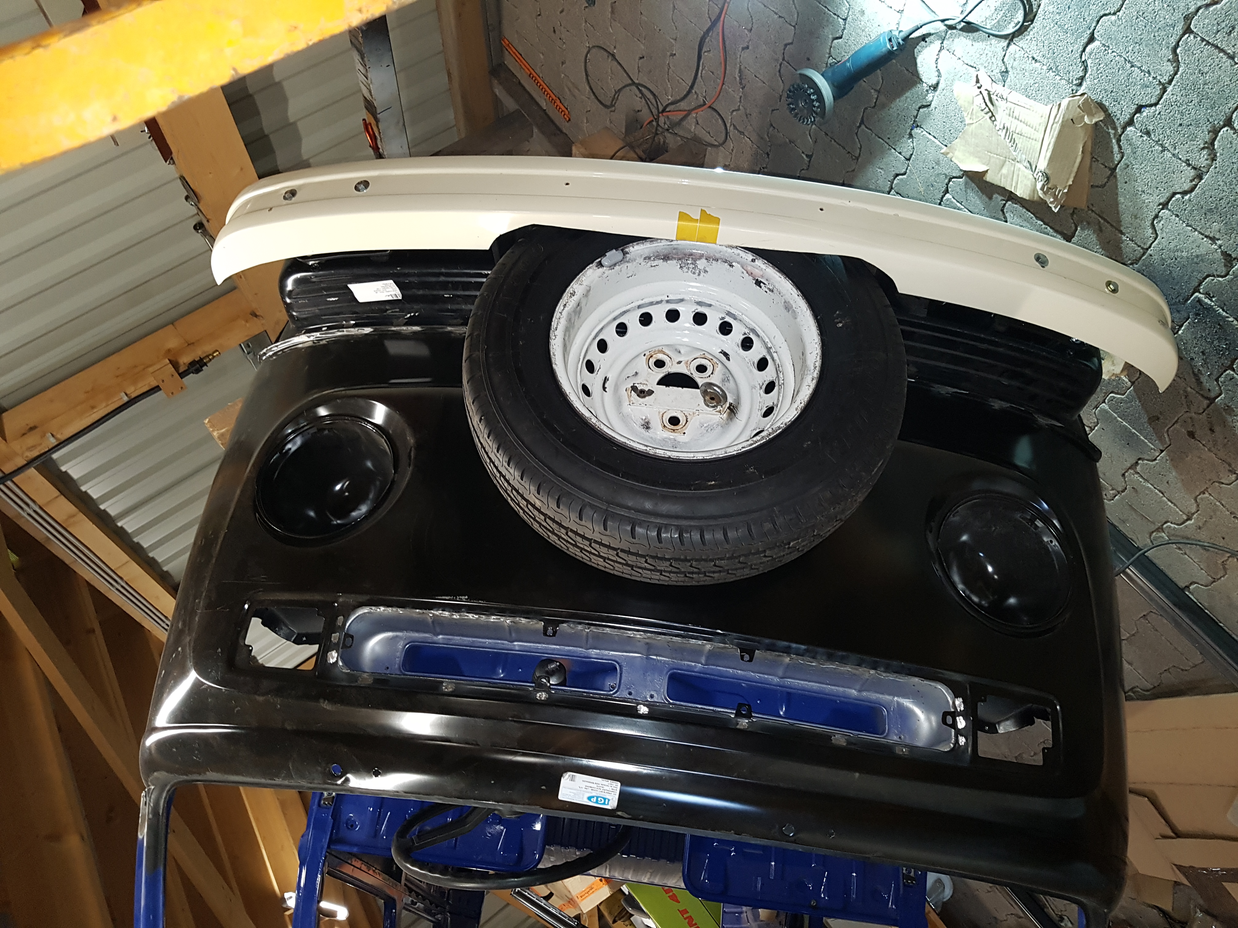

Moin, hier ein paar Bilder, hoffe sie helfen weiter und ich bekomme kein Ärger wegen dem Speicherplatz :-)!

Ich hätte, passend für euer Projekt, noch eine Front Stoßstange mit Ausschnitt für das Reserverad hier liegen, bei Interesse einfach melden!

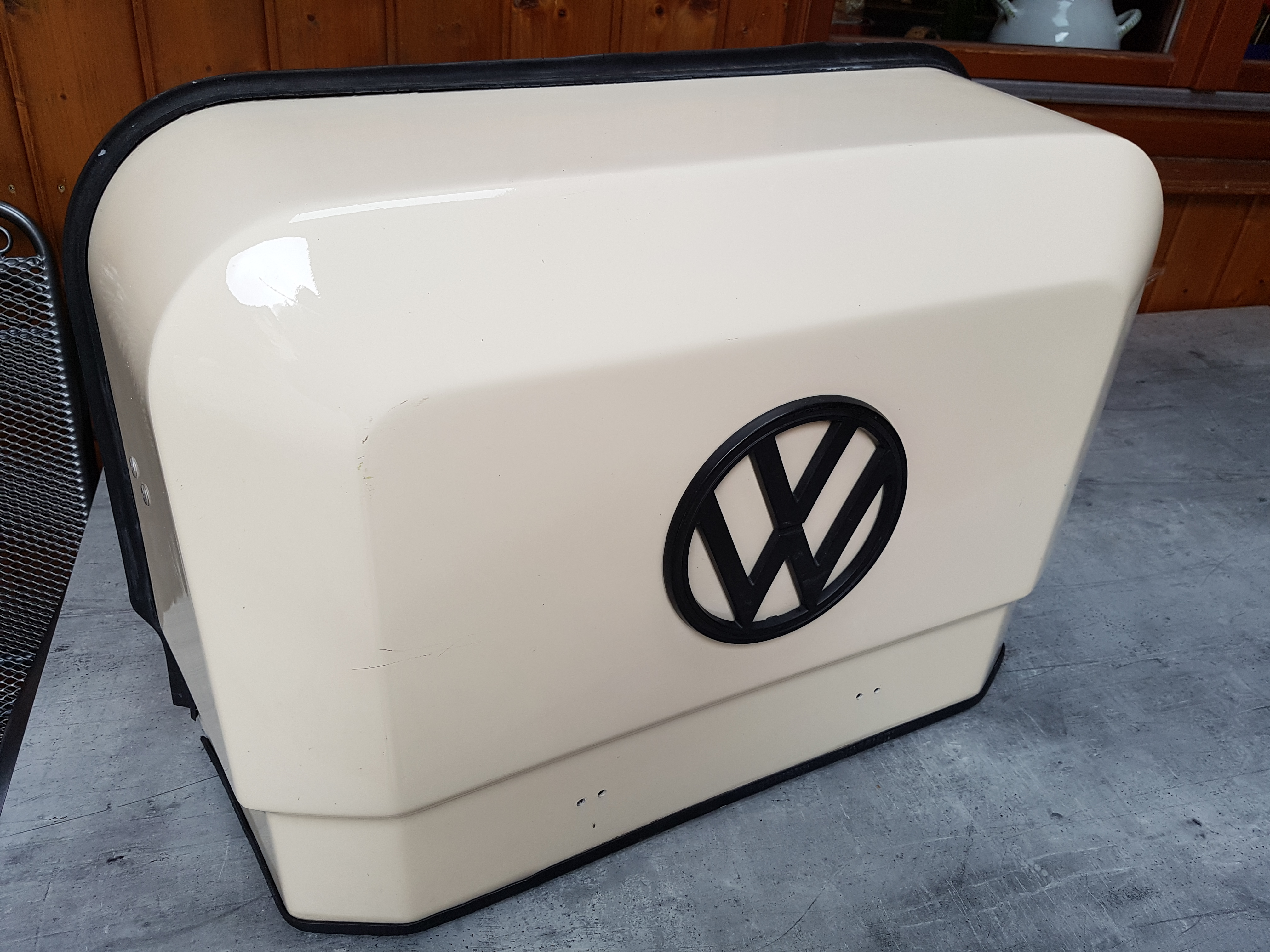

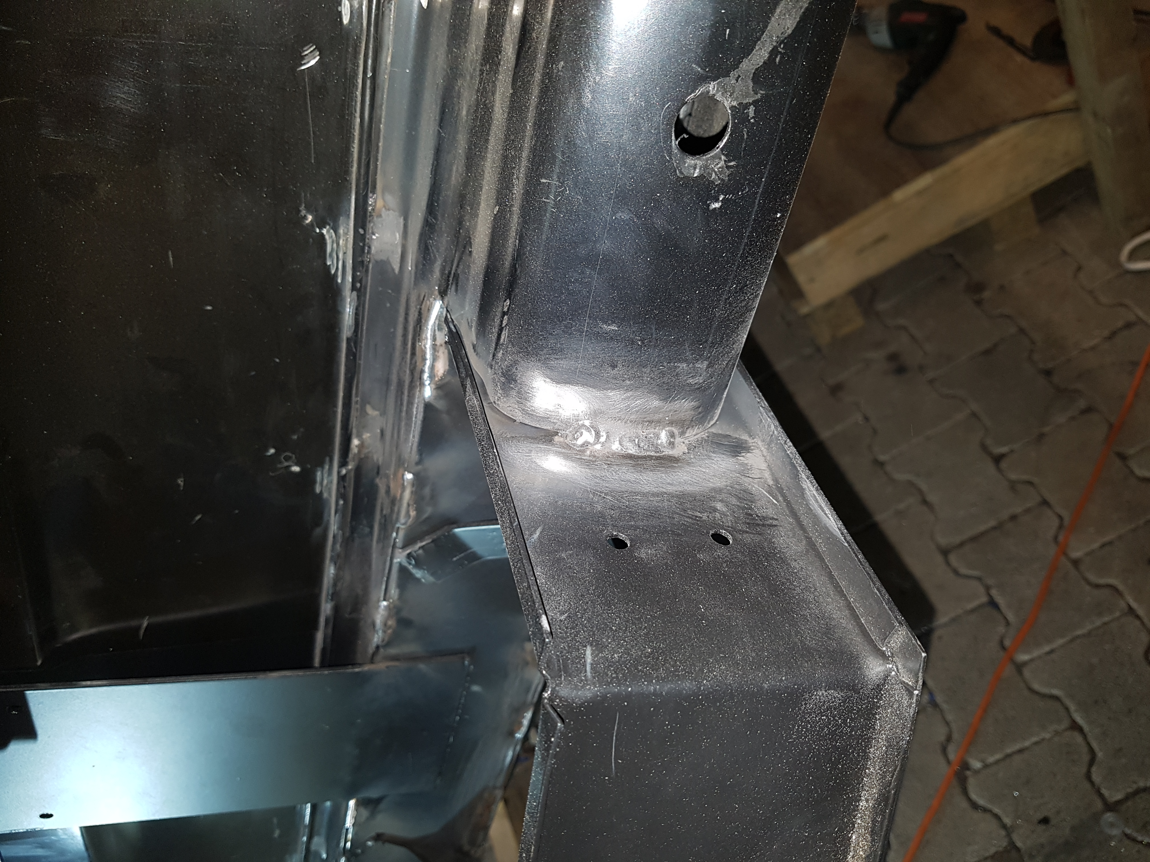

Hier die Bilder der Einzelteile. Von der Gfk Abdeckung (habe nur eines fotografiert) braucht man natürlich ein linkes und ein Rechtes.
Die Stoßstange liegt sauber verpackt auf der Scheune, diese wollte ich nicht extra auspacken. Bei der Stoßstange ist auf der Oberseite ein Ausschnitt, hat aber die eigendliche Form der Originalen stossstange

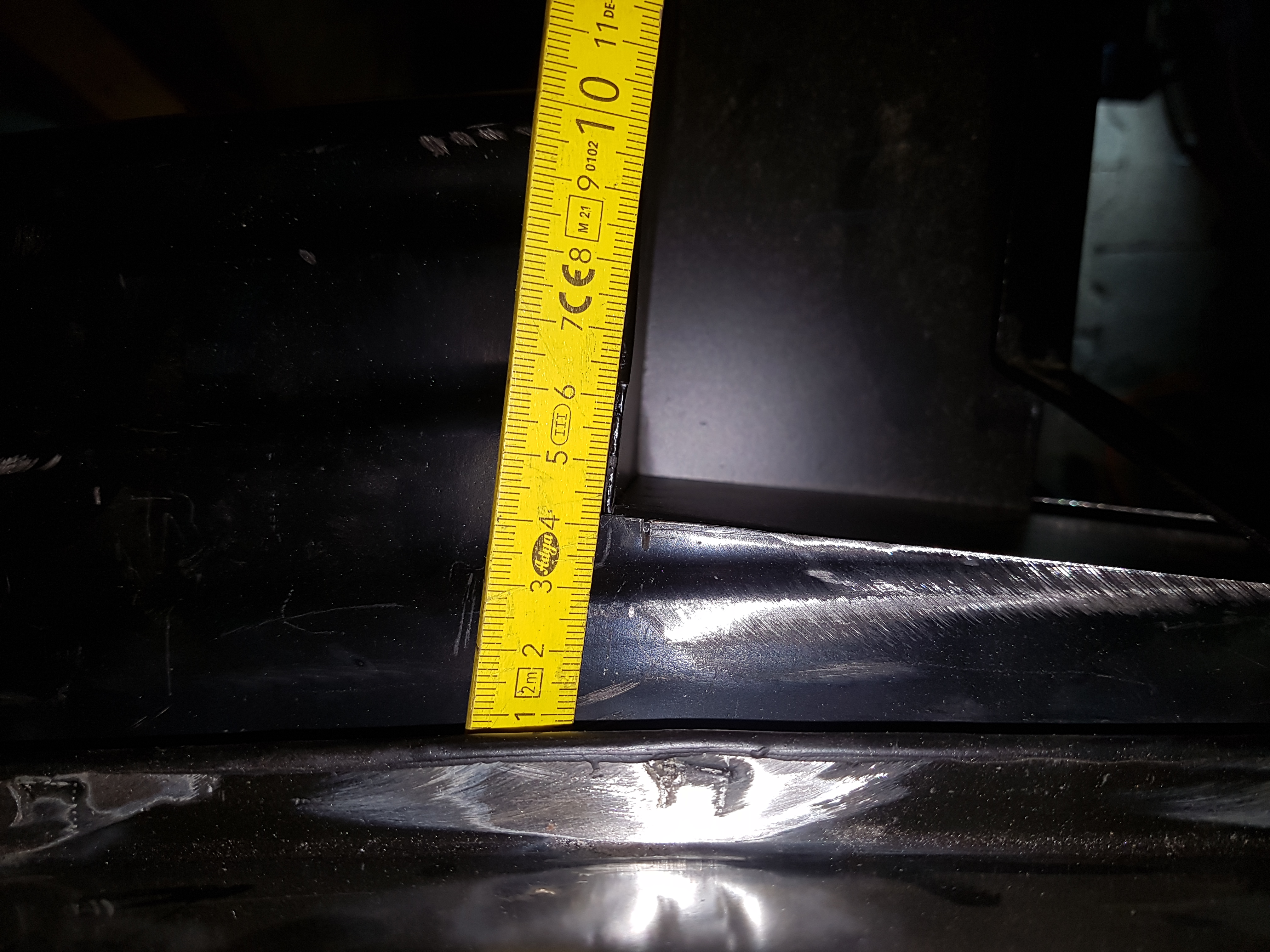

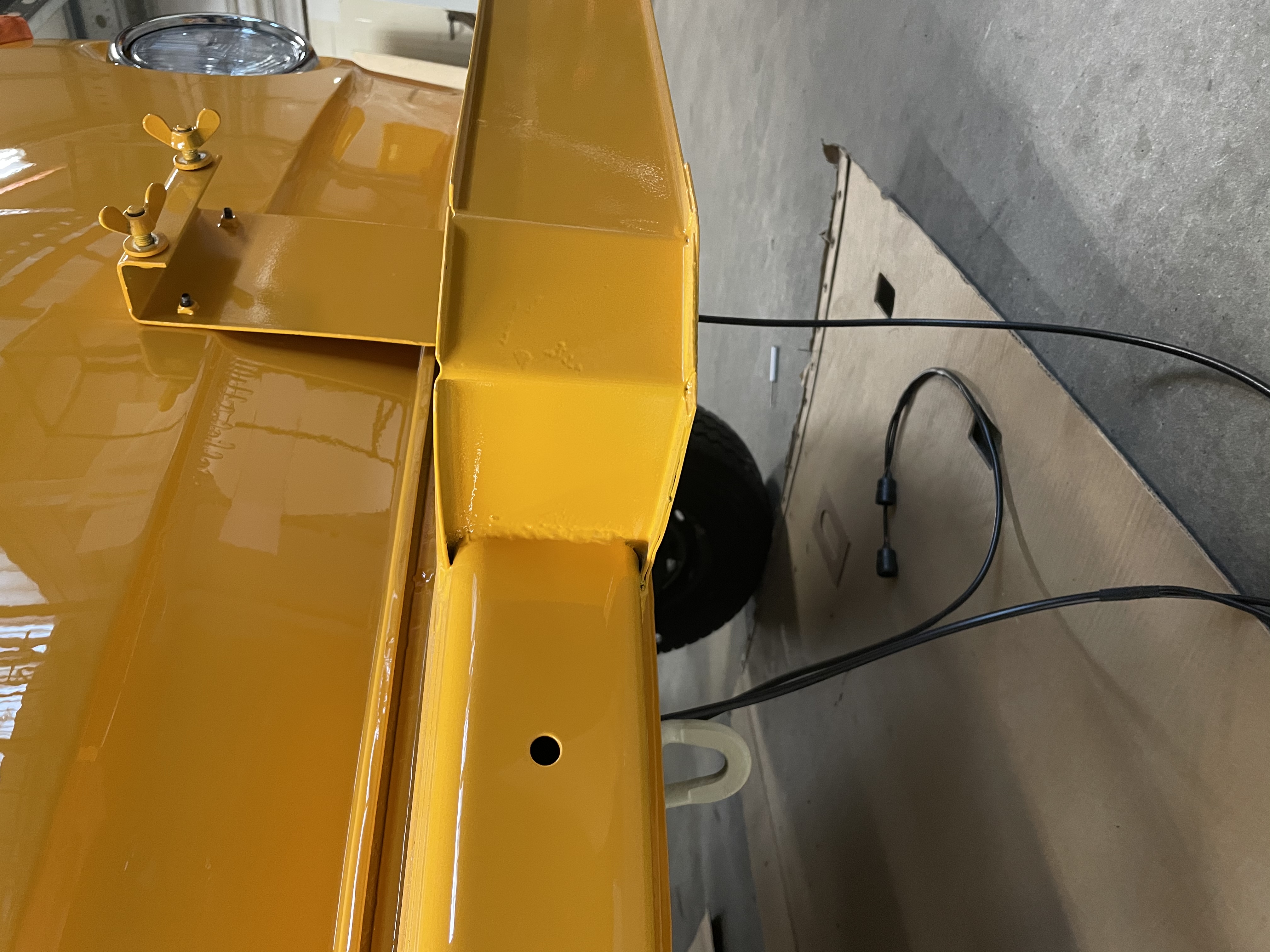

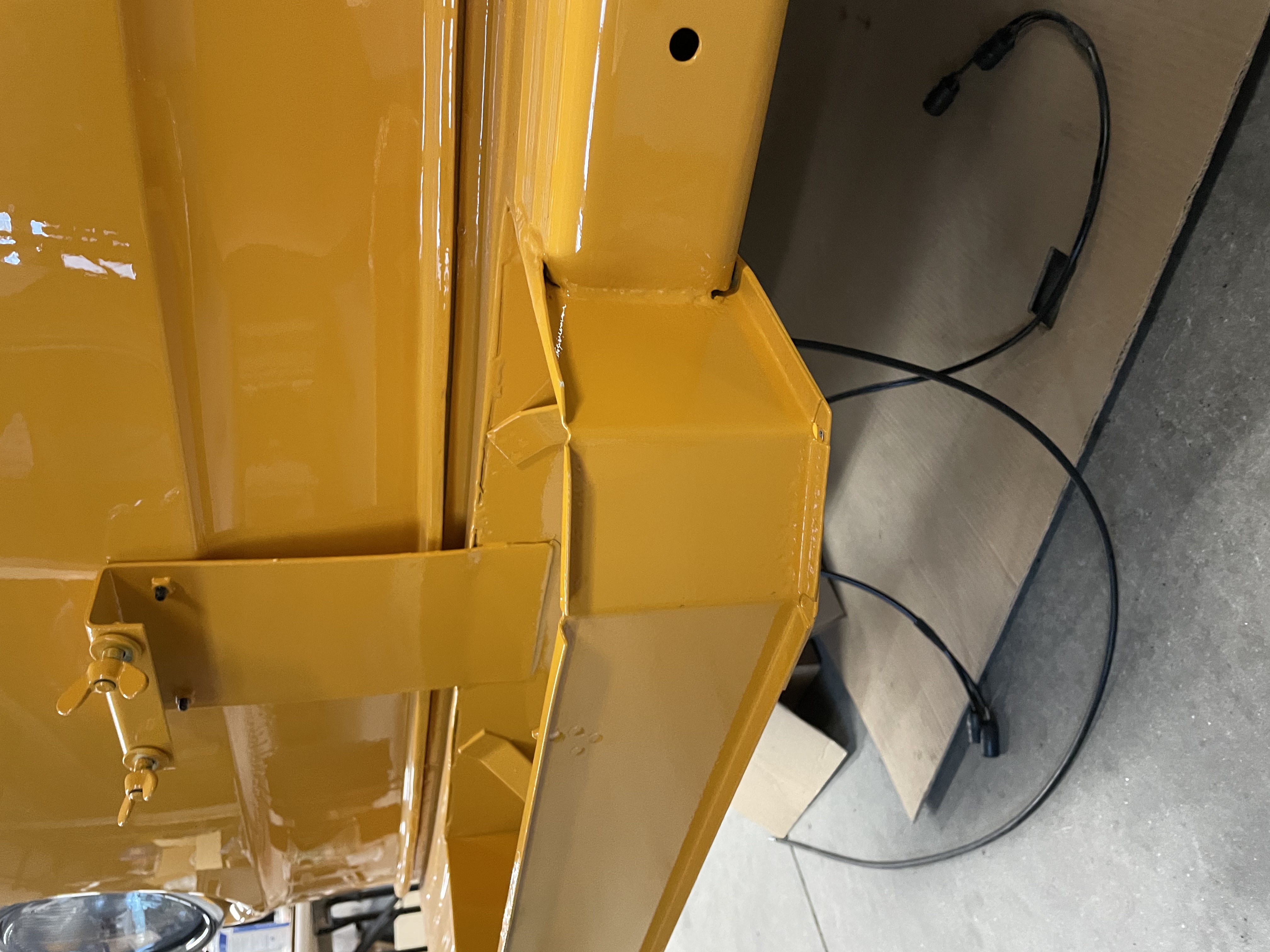

Also ich habe nun meine Stoßstangenverlängerung eingebaut (ging besser als gedacht) Ich habe im Folgenden ein Paar Bilder mit den wichtigsten Maßen des Einbaus.
Ich habe letzte Woche mal mit einem Tüv-ler gesprochen, der meinte, dass er für die Eintragung eine Kopie oder ein Foto eines Fahrzeugscheins braucht, in welchem eine solche Stoßstangenverlängerung eingetragen ist, damit er sie eintragen kann... Kann mir jemand eine Solche Eintragung senden? :)))
