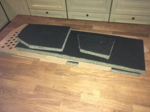

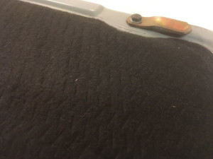

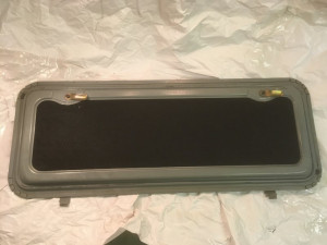

Hallo Thomas,
eine weitere Alternative wären auch spezielle Motordämmmatten. Diese habe ich für die Klappe und auch den restlichen Motorraum oben verwendet, da sie sowohl geräuchdämmend als auch flammhemmend sind (sind ja speziell für diesen Zweck) . Die schwarze Seite ist zusätzlich öl- und wasserabweisend. Meine Hoffunung ist, dass die Matten daher genauso geschützt sind wie die originalen in Folie eingepackten.
Ich habe aufgrund der Stärke da immer 2 mit der selbstklebenden Seite gegeneinander geklebt, passt dann von der Höhe optimal ohne Spiel rein.
Zu bekommen sind die ohne Werbung machen zu wollen z.B. im ADMS Shop, im stevens-shop oder auch in der Bucht. Und die kosten auch nicht die Welt, so ca. 15-20 Euro bei 120cmx60cm.
Grüße Thomas
Grüße Thomas
