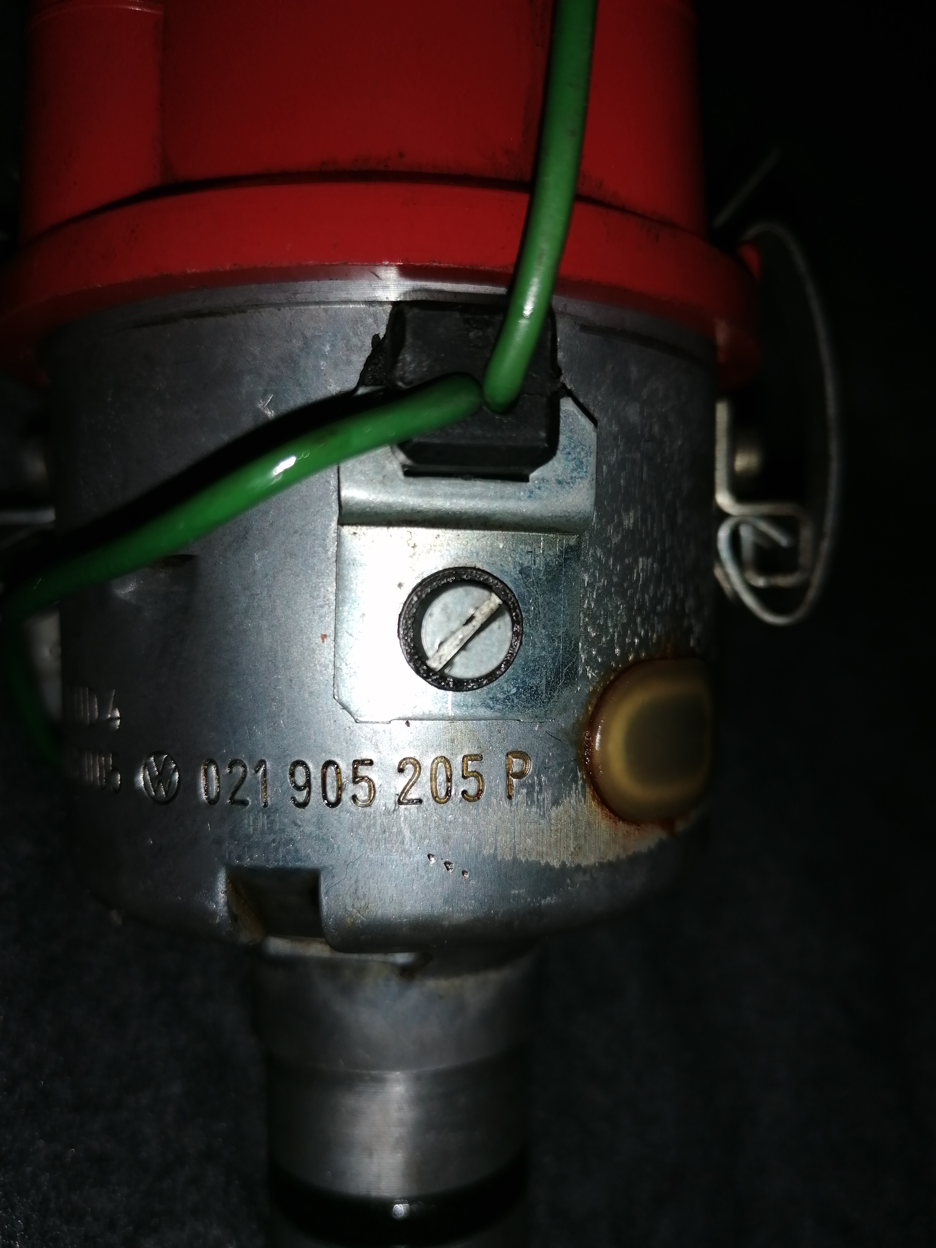

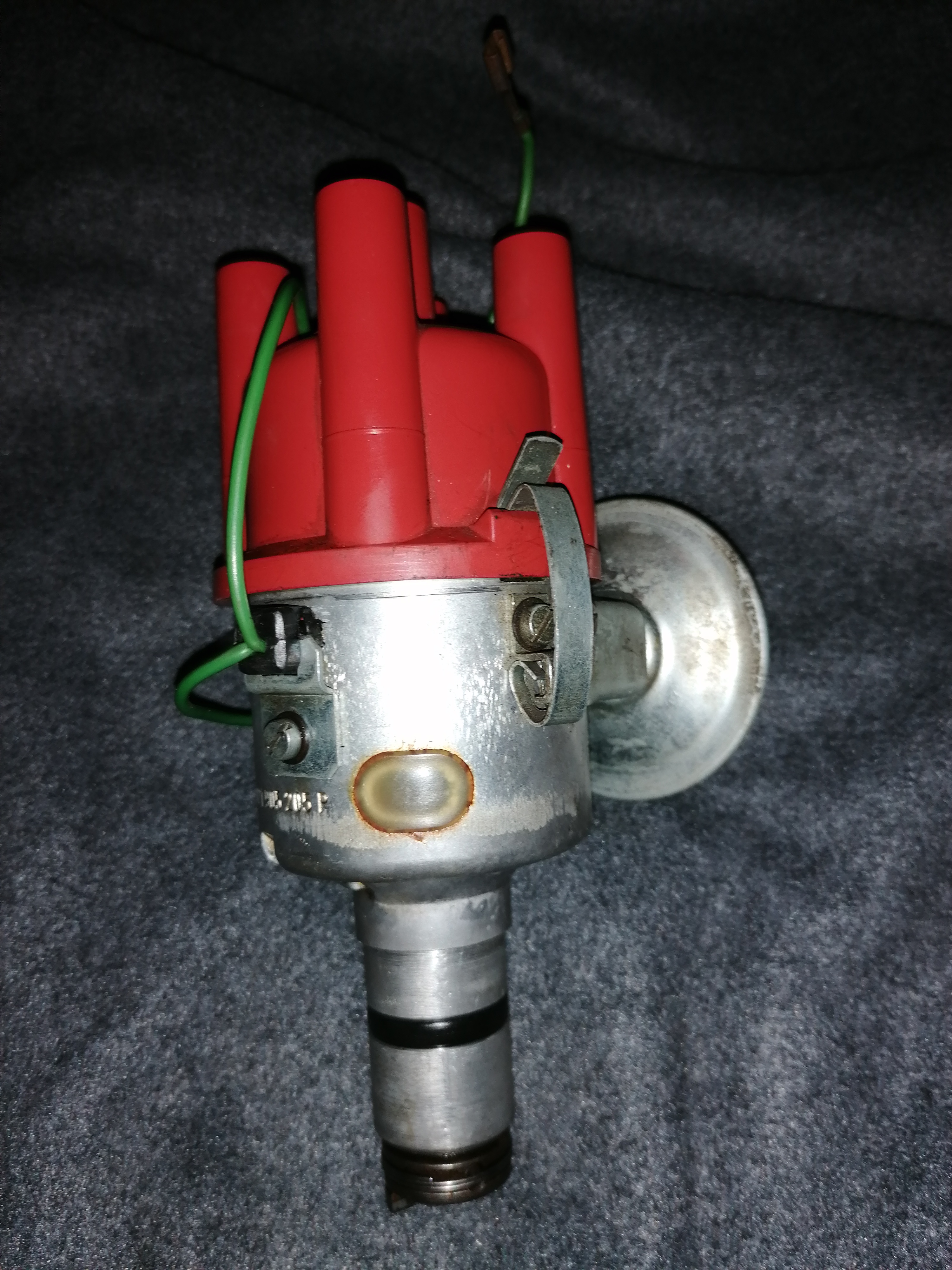

Habe einen gute Typ4 Verteiler übrig. Meine aus einem 73er CA 1,7l.
Ist das wohl richtig?
Kann mir das jemand genauer sagen?

Moin Rüdiger,
021 905 205 P: https://volkswagen.7zap.com/de/rdw/typ+ ... -94000/#17
(leider sind die ersten beiden Ziffern verloren gegangen.
Bei früheren CA 0020001>>CA 0040493 ist 021 905 205 G verbaut gewesen, da ist die Verstellkurve gleich, bloß die Mechanik ist eine frühere Ausführung (vor 08.73.)
Die ersten CA hatten noch Verteiler 021 905 205 E mit der doppelten (unseligen) Unterdruckdose verbaut gehabt.
Ich arbeite die Verteiler dann fachgerecht auf bevor ich sie aushändige.
Ja, dass passt so, Müsste dann im Bereich der Motornummer CA 0040494>>CA 0050000 sein.
