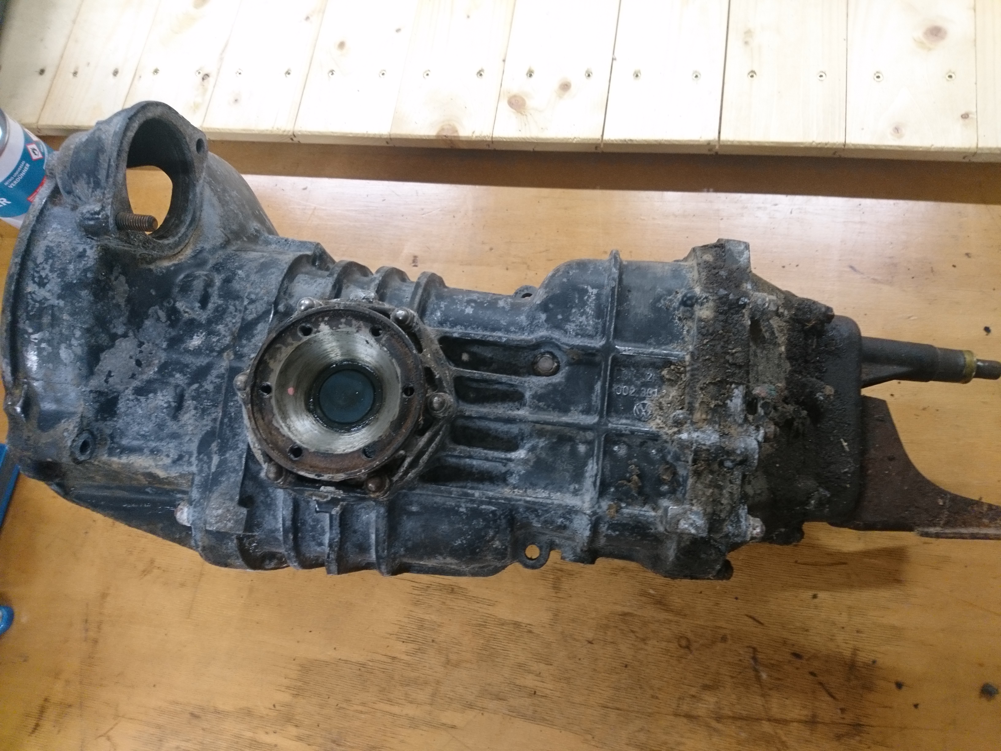

ich habe ein CA-Getriebe verbaut in einem T2A von 1971. Es hat ein geführtes Ausrücklager. Sonstige Veränderungen sind mir auch nicht bekannt
Hab den Motor gerade draußen und ein Bild angehängt.
Klaus

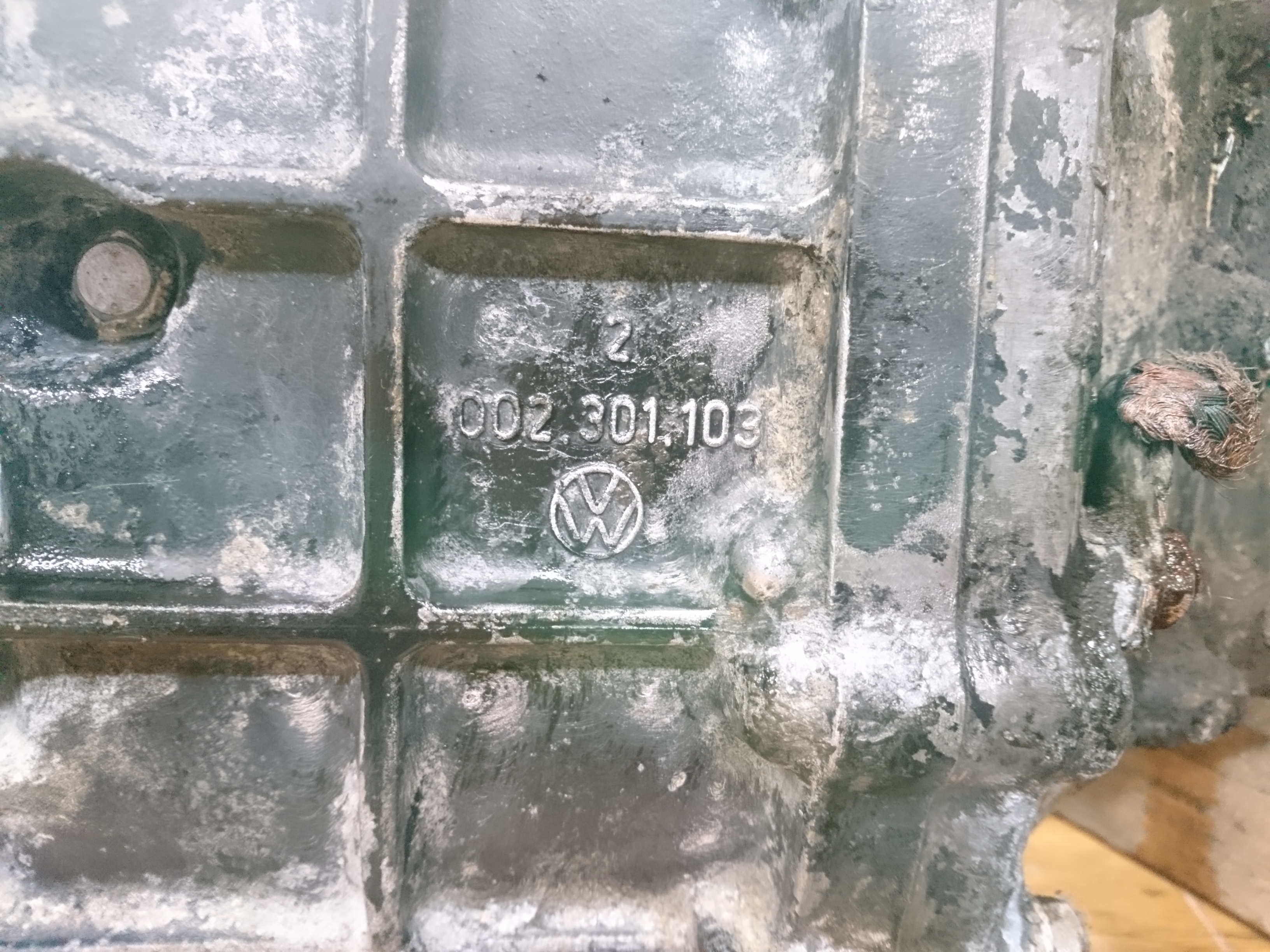

Für die Nachwelt noch ein paar Ergänzungen:
C0 und CA-Getriebe unterscheiden sich optisch leicht von späteren Getrieben, da die Aufnahme für den Getriebehalter oben neben dem Anlasser nicht vorhanden ist.
Desweiteren:
Ein C0-Getriebe hat die Nummer 002.301.103 eingegossen.
Die CA-Getriebe haben die Nummer: 002.301.103A Beim Deckel für die Achswellen sind Gussdeckel beim C0-Getriebe verwendet und mit 6x Hutmuttern verschraubt.
Das CA-Getriebe hat hier einen (Blech-?)Deckel mit 2x Schraube befestigt. Gruß woita
