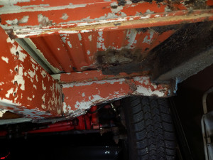

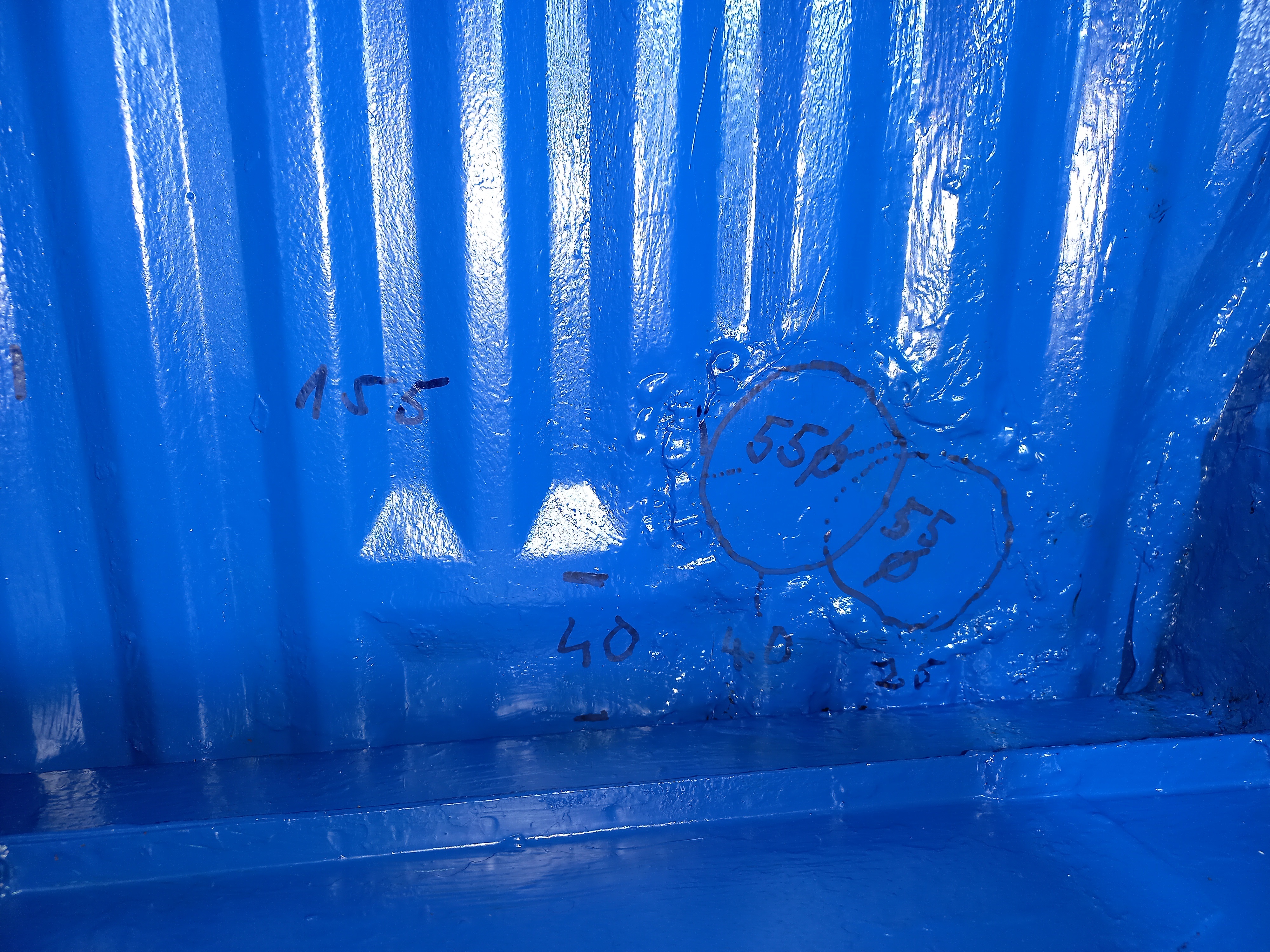

Ich muss aber vorab dazu sagen, dass mein T2a erst nachträglich mit der Helsinki-Ausstattung versehen worden ist. Die Ausschnitte wurden also vom zweiten Besitzer gemacht und zwischenzeitlich wieder zugeschweisst, weil man Sie dann wohl doch nicht mehr benötigte. Also: Alle Angaben ohne Gewähr.
Hier sieht man die beiden zugeschweissten Durchlässe (nach dem Trockeneisstrahlen). Das ist die Beifahrerseite mit Blick in Fahrtrichtung. Die Durchlässe sollten ja hinter dem Beifahrersitz und damit unterhalb der Spüle/Kühlschrank sein.
Auf dem zweiten Bild sieht man die mehr oder weniger schön verschlossenen Durchlässe. Gleiche Perspektive. Am unteren Bildrand sieht man den vorderen Querträger mit Ausleger.Beide Auslässe haben ca. 55-60mm Durchmesser, Abstand zum Querträger ist eingezeichnet. Ansonsten einfach an den Prägungen des Bodenblechs orientieren.
Es wäre aber schön, wenn das nochmal jemand bestätigen könnte.

dank dir! Das hilft mir schon mal weiter. Wobei die Ausschnitte dann schon recht groß bemessen sind, da der Abwasserschlauch der Spüle etwa 30 mm und der Hahn des Frischwassertank etwa 15mm Durchmesser hat.
Beides hing bei mir unten lose ohne Abwassertank aus dem Fahrzeug heraus. Ich frage mich auch, ob Original immer ein Abwassertank verbaut war. Im Prinzip kann man ja auch einen Eimer darunter stellen.
