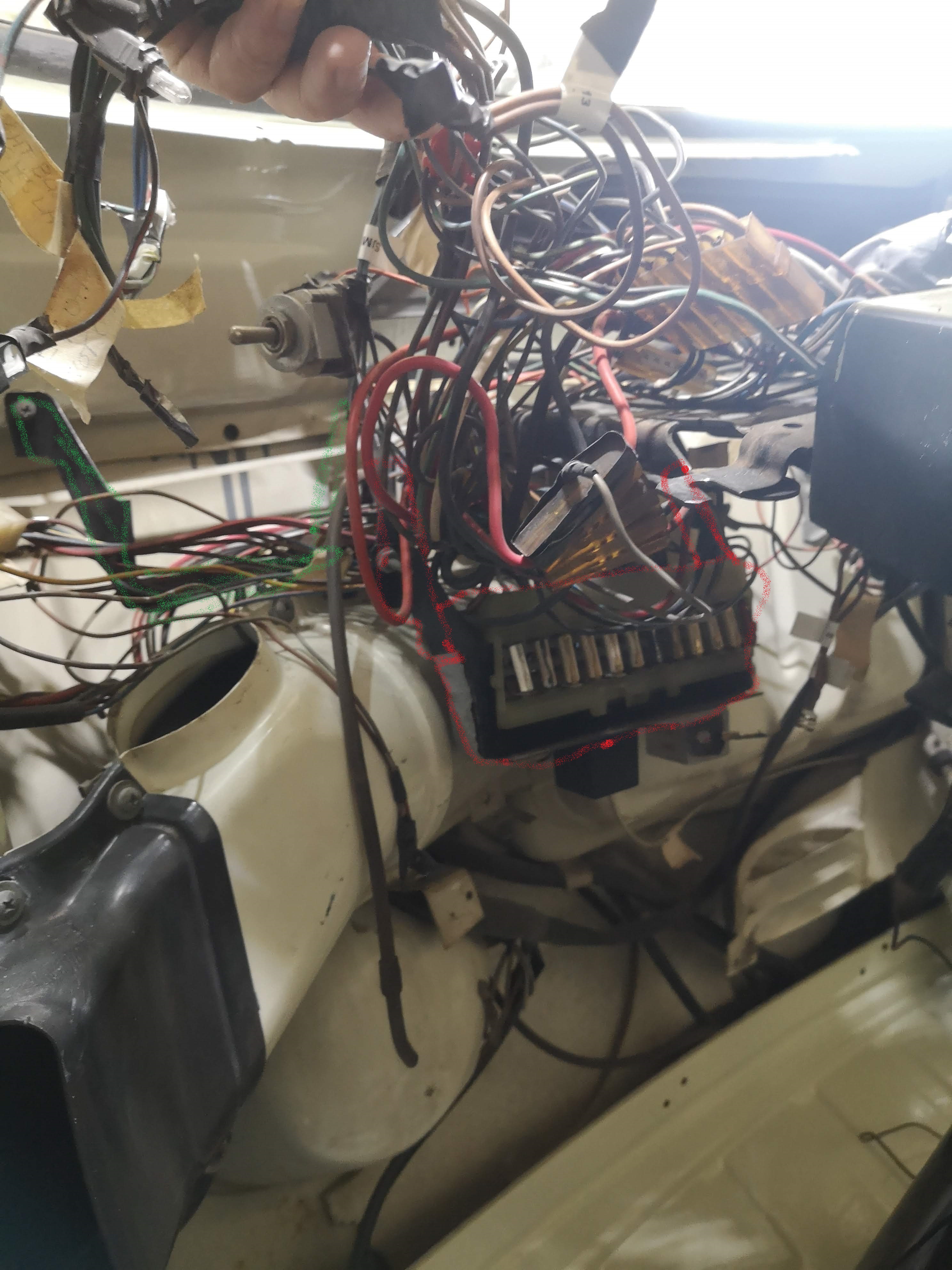

nachdem ich das ganze Armaturenbrett rausgenommen habe möchte ich es demnächst wieder einbauen.
Zuvor muss ich aber die Verkabelung überprüft und den Sicherungskasten richtig einbauen. Bisher hing der Sicherungskasten lose rum. :stupid:
Aktuell bin ich noch etwas überfordert aber ich hoffe ihr könnt wieder helfen.

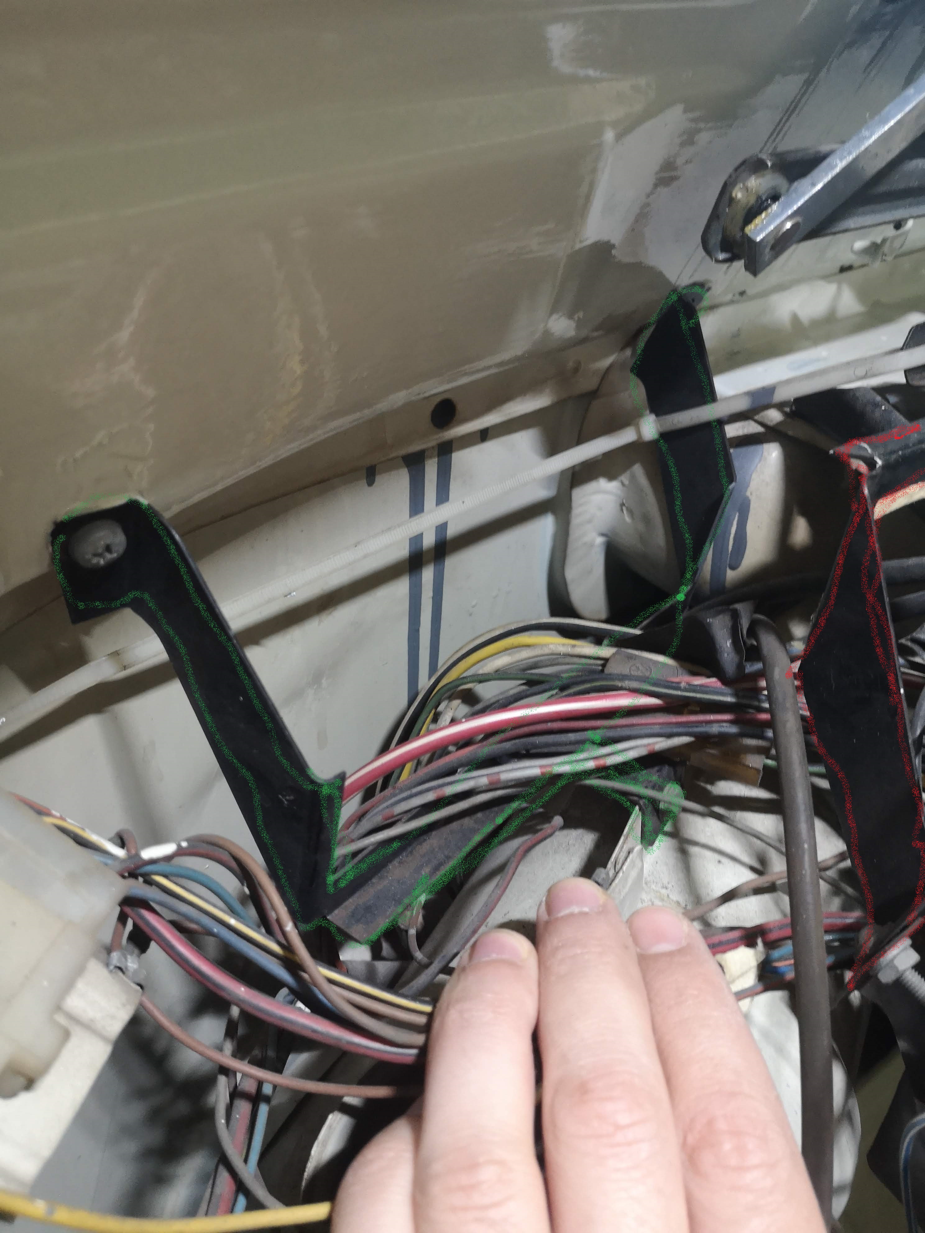

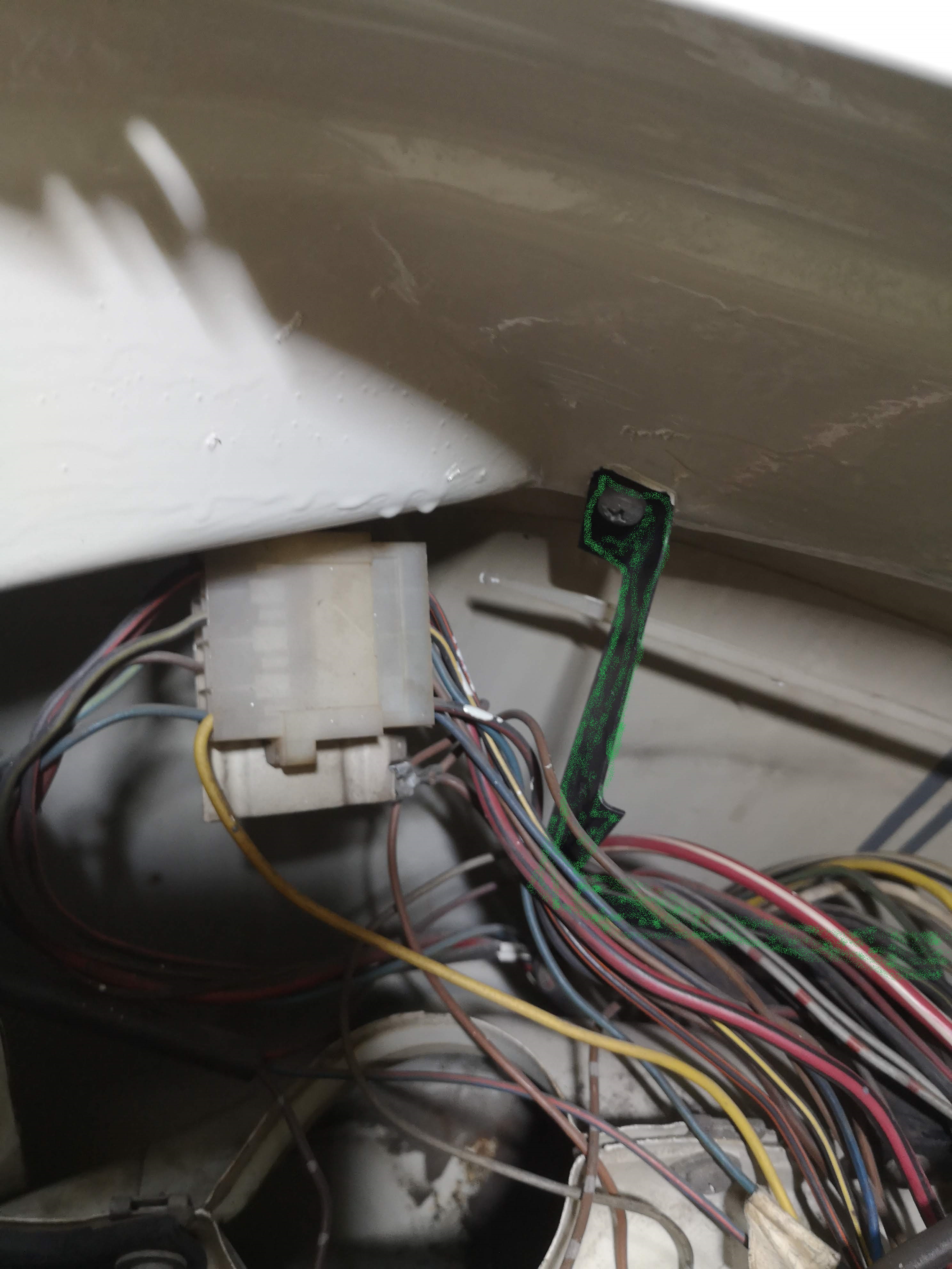

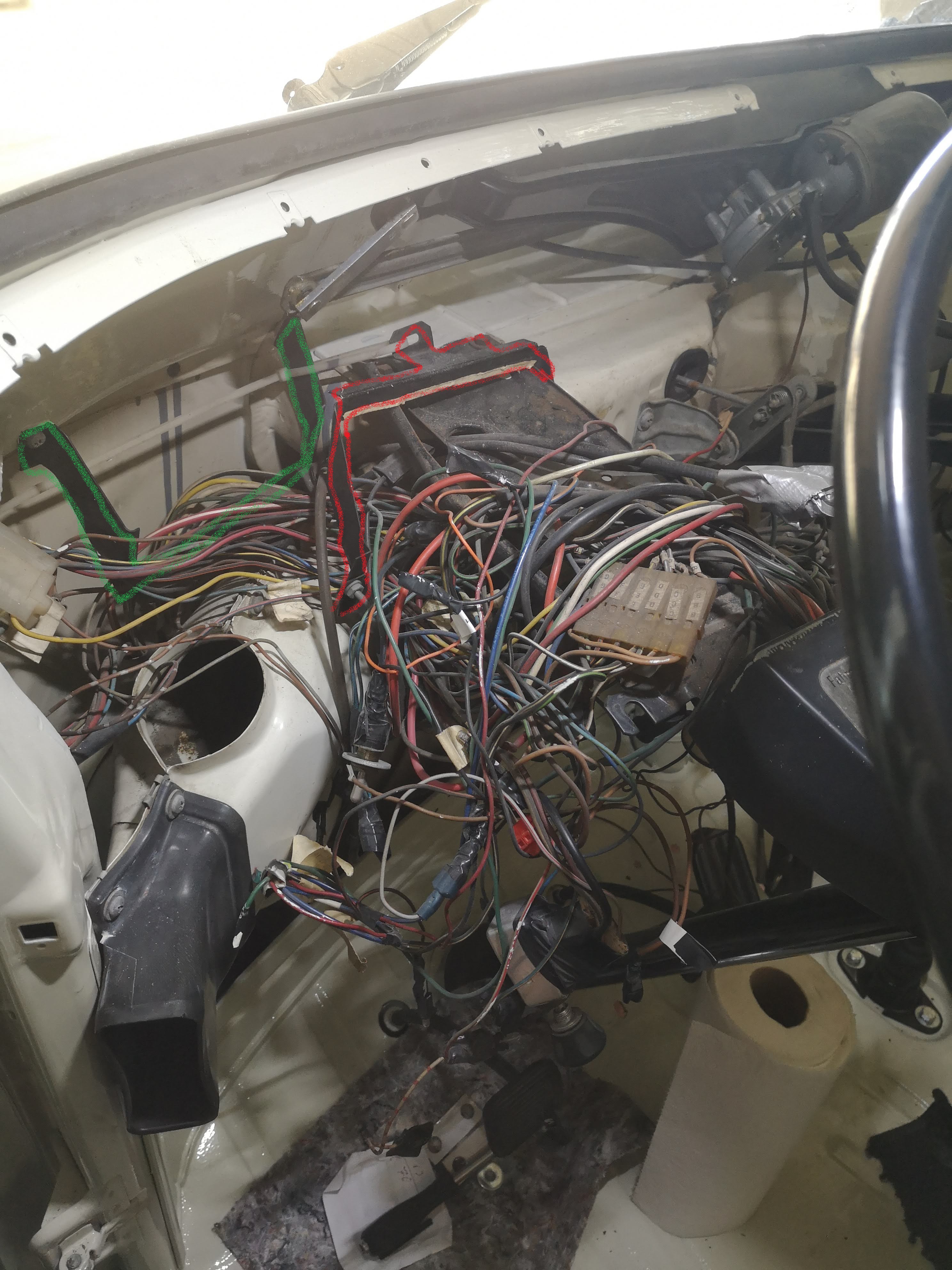

Der Sicherungskasten ist aktuell am rot markierten Halter befestigt, Der Halter hing mit einem Kabelbinder recht lose rum. Ich habe ihn für die aktuellen Arbeiten mal schnell an die Halterung der Lenkerstange befestigt.
Weiter links ist zusätzlich eine weitere Halterung mit zwei Schrauben am Blech angeschraubt. Da hängt aber nichts dran. Evlt. ein Relikt aus alten Zeiten oder gehören die Teile zusammen? Vielleicht hat jemand ein Bild wie das sauber verkabelt auszusehen hat.
Weiß jemand wo der Sicherungskasten denn nun hingehört?

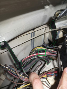

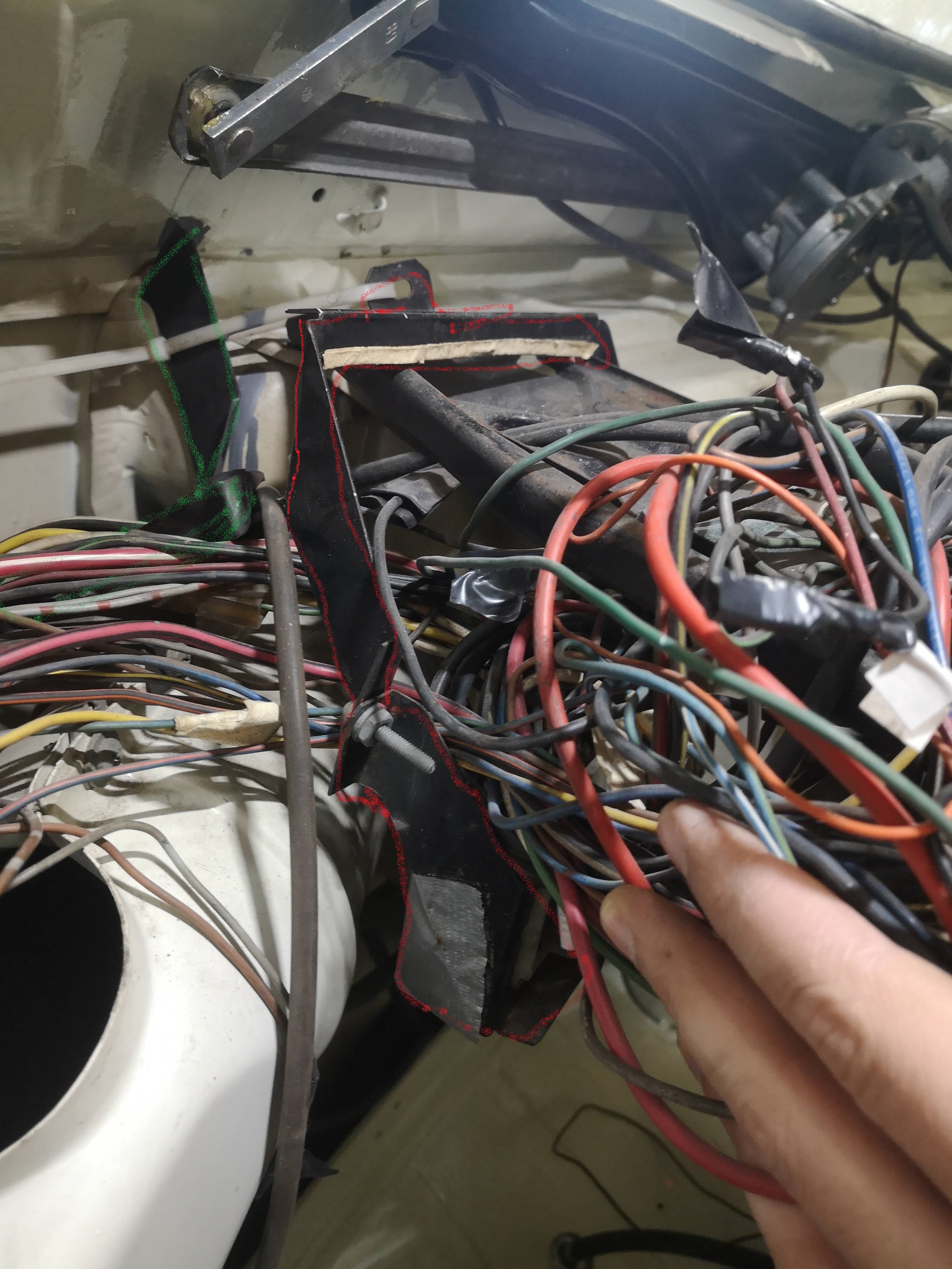

im grün markierten Kasten ist noch eine Art Metallclip am schwarzen Rahmen. Vielleicht hilf euch das weiter

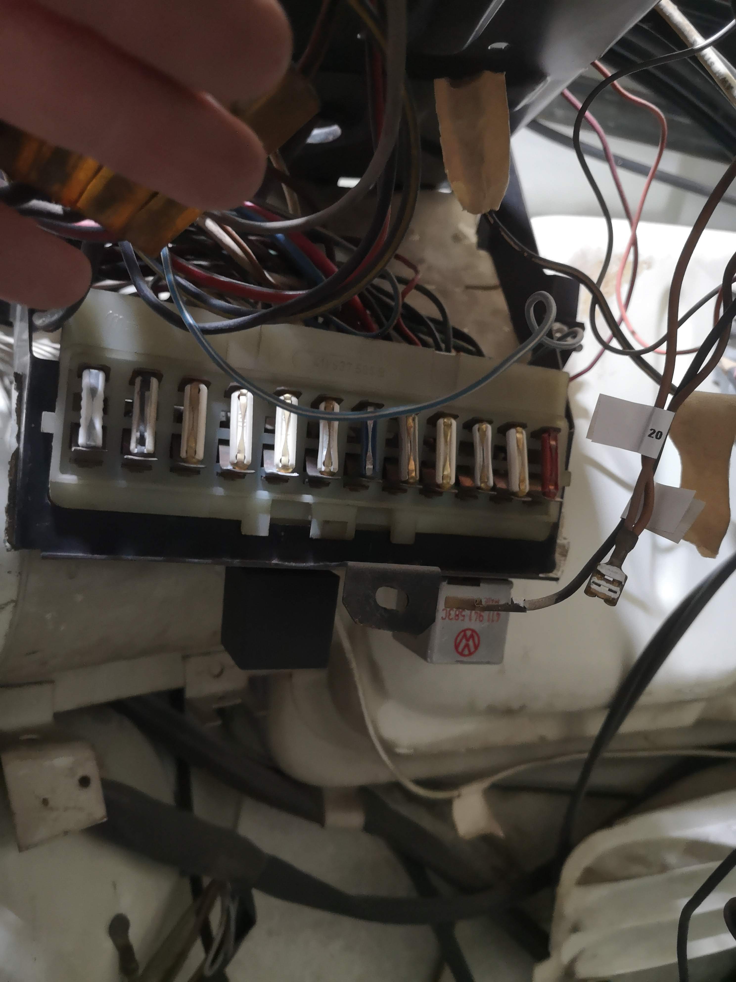

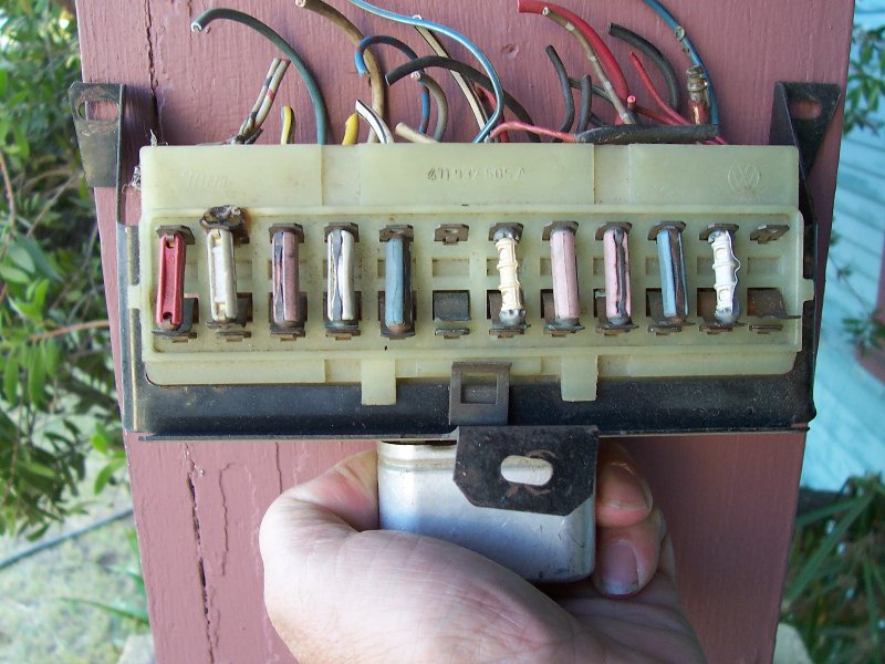

Scireg4 hat geschrieben: 14.01.2022 16:21 Weiß jemand wo der Sicherungskasten denn nun hingehört?
... in den Rahmen gesteckt und die Klammer unten sorgt für die Verriegelung. :wink:
"Bastelmuster" made in USA, Quelle: https://www.thesamba.com/vw/forum/viewt ... p?t=503832
https://www.thesamba.com/vw/forum/viewt ... sc&start=0

ich glaube so langsam verstehe ich das teil.
es scheint als habe ich links die originale Halterung (grün markiert) und die rot markierte Halterung ist das gleiche Bauteil aber mit eine Verlängerung damit es evtl. tiefer hängt und man besser dran kommt.
