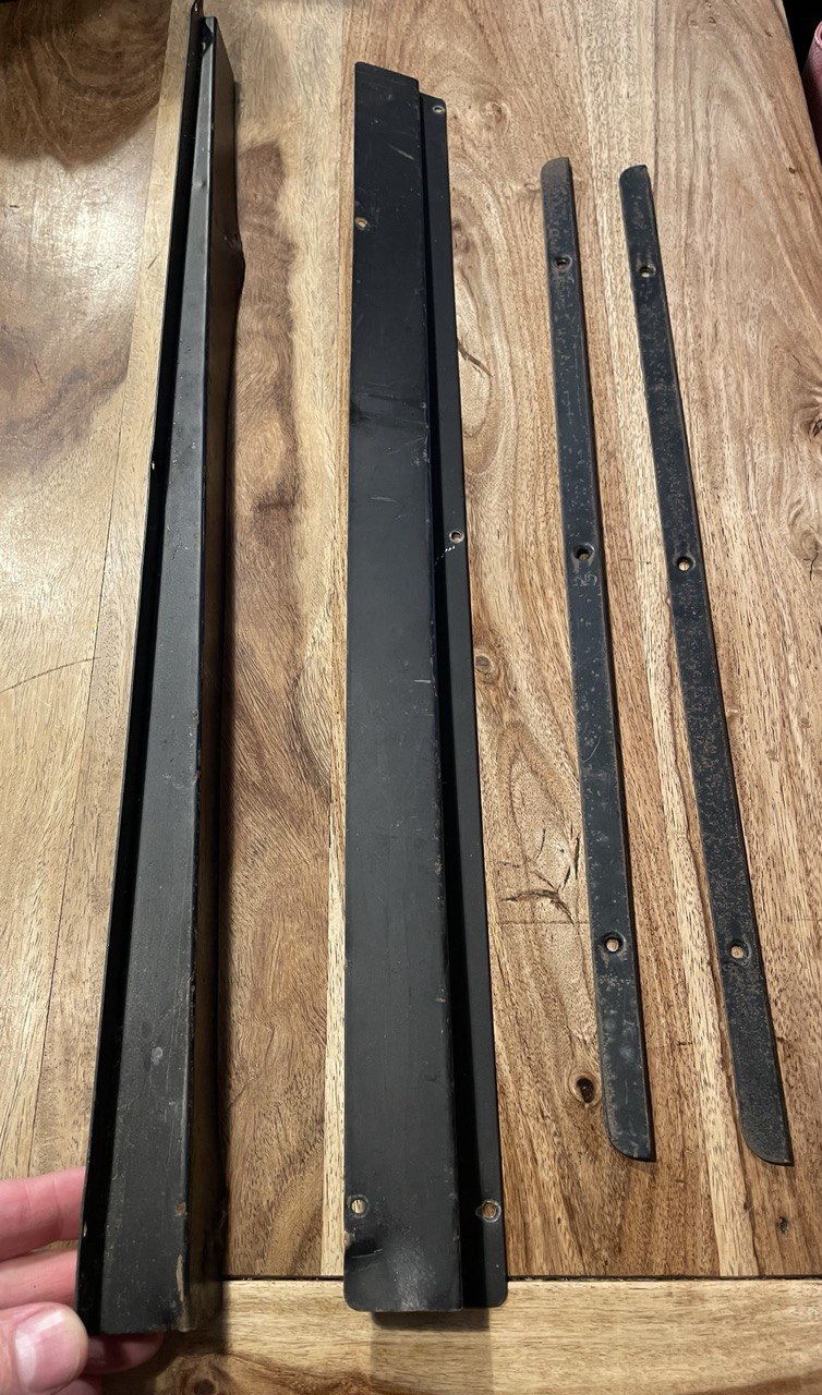

Moin zusammen,
ich habe einen Satz gebrauchte Polsterleisten für die Verkleidung der linken und rechten Trennwand bekommen.
Diese hier:
https://www.csp-shop.de/innenausstattun ... 1031b.html
https://www.csp-shop.de/innenausstattun ... 1035b.html
Soweit ich jetzt in Erfahrung bringen konnte, werden diese vier Verkleidungen mit (Becherniet 4x8,1) mit der Trennwand vernietet. Die Kanten werden auf der gegenüberliegenden Seite mit Abdeckleisten verschraubt.
Hier die Leisten: https://www.csp-shop.de/innenausstattun ... 1039b.html
Ich habe zu meinen Polsterleisten zwei Bleche bekommen, die ich nicht zuordnen kann. Kann mir jemand sagen wo die hin gehören und wie sie montiert werden?
Vielleicht habt ihr Bilder von der Montage oder wie es fertig aussieht.
Danke und Grüße, Andreas

Moin Andreas,
T2aBj1969 hat geschrieben: 26.01.2022 16:15 Soweit ich jetzt in Erfahrung bringen konnte, werden diese vier Verkleidungen mit (Becherniet 4x8,1) mit der Trennwand vernietet.
Meiner Recherche nach im Durchmesser wohl eher 3,2 mm. :wink:
Pos 44 und 41 sollten da in Frage kommen dürfen:
https://www.volkswagen-classic-parts.co ... .html#/320

Danke @Norbert*848b , da habe ich nicht richtig gekuckt.
Kann vielleicht jemand Bilder posten von den montierten Metall-Abdeckleisten die an die Polsterleisten geschraubt werden. Es gibt da wohl Unterschiede zw. BJ 68-70 und 71-79.
Die schrägen Metallprofile kann niemand zuordnen?
Grüße, Andreas
