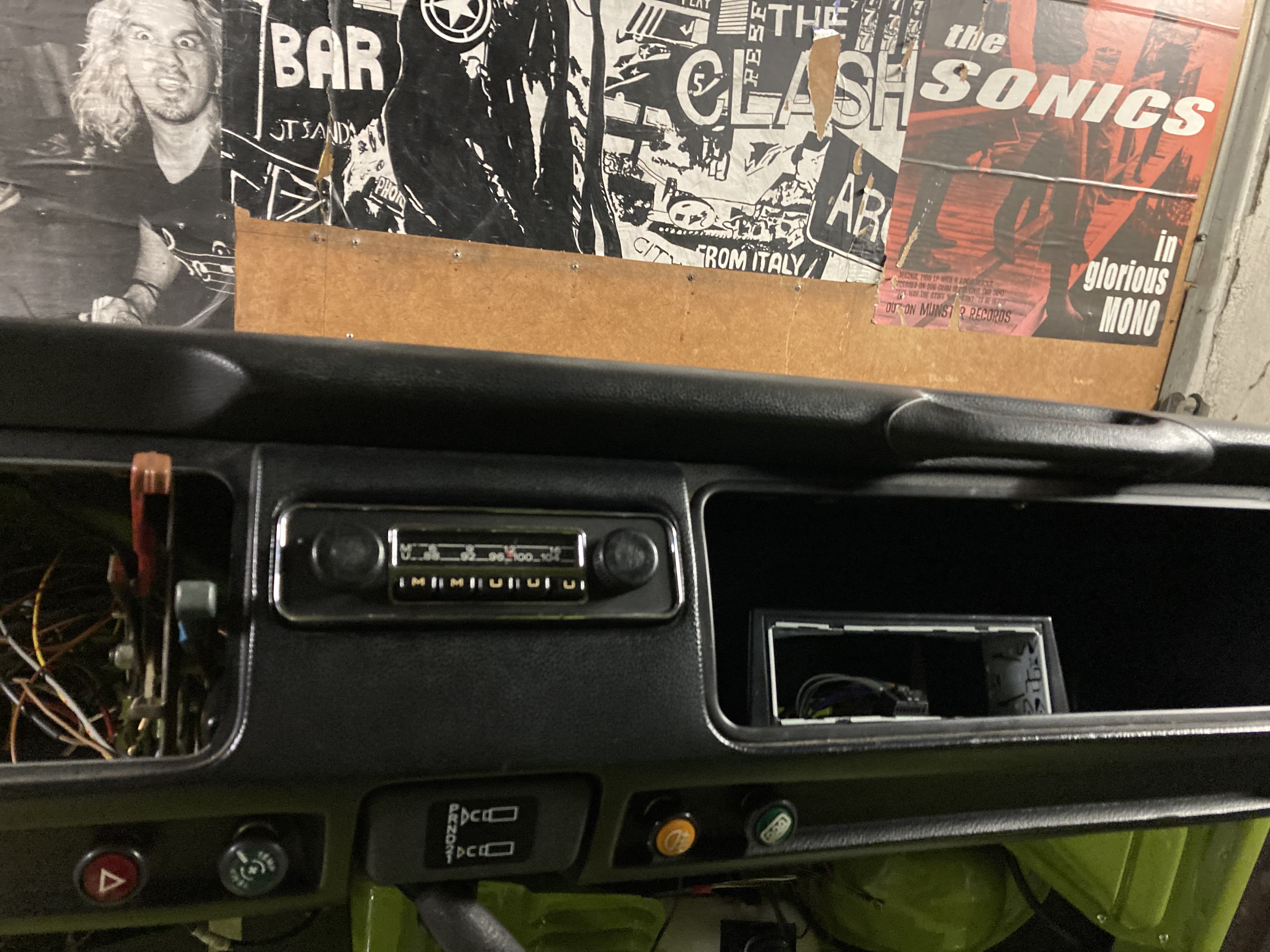

Ich würde gern ein 2. Autoradio im Handschuhfach einbauen. Das Originalradio finde ich zwar optisch gut, das wars aber auch. Ich hab gesehen, das es für den Käfer ein Handschuhfach mit Radiokonsole gibt. Finde ich super, da man dann den Kabelsalat nicht im Handschuhfach hat. Gibts sowas auch für den Bus? Oder passt das Käferteil auch in den Bus? Hat jemand eine tolle Lösung, wie sich ein zweites Radio optisch ansprechend aber trotzdem bedienfreundlich verstecken lässt? Ich hab mir als Zweitgerät jetzt ein Blaupunkt Barcelona besorgt.

Nein passt nicht, die Abmaße / Größe ist anders und zusätzlich die Neigung des Fachs selbst.

Moin, es gibt allerdings den original T2 Handschuhfachkasten aus Kunststoff als Nachbau.
https://www.wagenteile.de/shop_de/85710 ... 57101.html
Zusammen mit einem Universal Radio Schacht lässt sich bestimmt eine ordentliche Lösung basteln.

Ich hatte das ursprüngliche Radio mal reparieren lassen aber der Empfang lässt trotzdem zu wünschen übrig. Man muss dauernd nachstellen, findet keinen Sender usw. Außerdem keine Bluetooth Schnittstelle, schlechter Klang. Ein neues Radio wo alles drin ist kostet gerade mal 100,-. Ich denke ich werde das Originale Radio rauswerfen und auf die originale Optik verzichten.

Ich weiß schon wieder, welchem Verein das nicht gefallen wird... Auch ist der orginale Schacht nicht mit den heutigen DIN Schächten kompatibel und aufsägen willst du ja nicht.

ich hab mich für das Retrosound entschieden. Sieht top aus, funktioniert super und wenn bald FM abgeschaltet wird, hab ich schon DAB+ und Bluetooth Streaming an bord. :D

Ich habe mich auch für die Zweier Lösung entschieden. Das originale an den Lautsprecher im Armaturenbrett und das moderne für die Lautsprecher unten und hinten.
Das Kunststoff Handschuhfach und die universelle Radio Halterung müssen aber erheblich angepasst werden aber dann geht’s!
