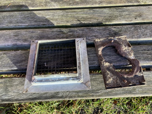

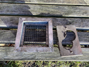

Hier Bilder vom Gitter der Gas Entlüftung und der Abdichtung der Abläufe.
Das Blech der Gas Entlüftung von unten habe ich noch nicht gefunden.
Grüße Uli

Hallo Uli,
vielen Dank für die Bilder :)
Mittlerweile konnte ich die Ausschnitte dank deiner Hilfe im Boden erfolgreich ausschneiden.

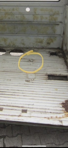

Eine allerletzte Frage hätte ich allerdings noch Zum Thema Ladeboden.
Im Bild markiert ist ein Halter zu erkennen, mich würde zum einen interessieren, wofür dieser genau ist, welche Gewindegröße benötigt ist und an welcher Position dieser zu finden ist.
Vielen Dank!
Andreas

andreas9488 hat geschrieben: 14.02.2022 09:54
Der Halter müsste für den Kleider/Koch Schrank sein.
Gewinde sollte M8 sein.
Die genaue Position müsste ich ausmesen.
Besser den Schrank reinstellen und dann die Position ermitteln!

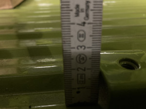

uli
Beiträge: 212
Registriert: 08.01.2010 21:49
Re: Bodenausschnitte Helsinki
Beitrag von uli »
50,5 von Blech Seitenwand
52,5 von Aufkantung Bodenblech
Grüße Uli

uli
Beiträge: 212
Beitrag von uli »
Und die Höhe vom Halter!
