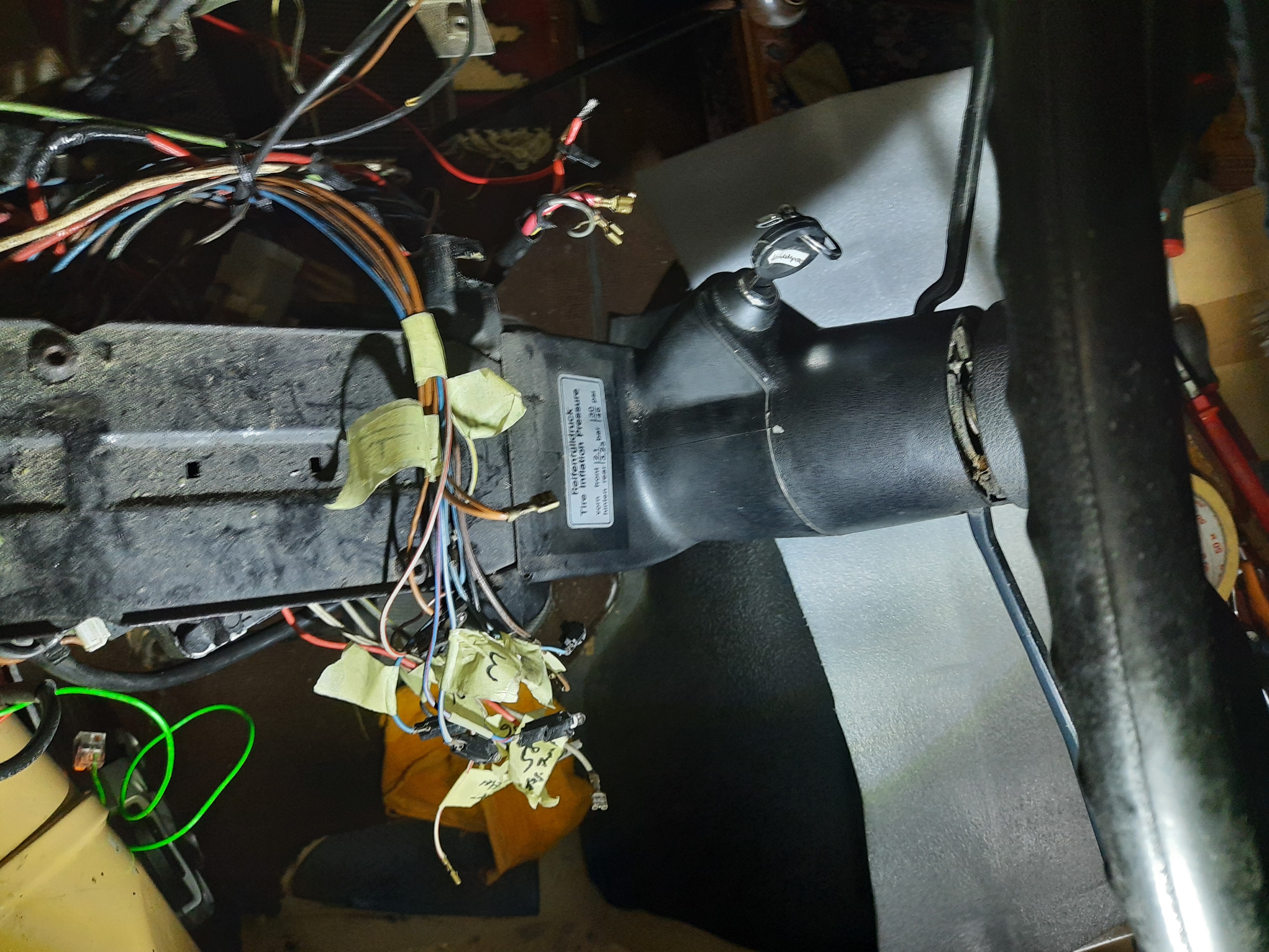

Hallo, könnte jetzt die Verkabelung unter dem Armaturenbrett erneuern. Ist das empfehlenswert? Kabel sind noch weich und unbeschädigt.

Guten Abend,
wir haben heute das Armaturenbrett ausgebaut um einen neuen Wischermotor einzubauen. Jetzt stellt sich die Frage sollte man auch die darunter befindliche komplette Verkabelung erneuern, wenn man alles auf hat, obwohl sie noch weich ist und keinen schlechten Eindruck macht? Also prophylaktisch.
Da im Armaturenbrett noch ein provisorisches Zündschloss verbaut wurde, würden wir auch gerne das alte Zündschloss an der Lenksäule wieder reanimieren bzw. erneuern, da es im Moment nur als Lenkradschloss fungiert. Gibt es jemanden, der dies machen kann, wenn man die Lenksäule ausbaut und ihm zuschickt oder vorbeibringt? Unser T2b Bj1979 steht im Moment in Nettetal.
Neben dem Tacho ist eine Armaturenaussparung noch mit einer Blende versehen. Hat jemand eine Uhr oder eine sinnvolle Armatur die dort passt?
Wie sind die Erfahrungen bzw. Empfehlungen noch andere Teile unter dem Armaturenbrett zu erneuern bzw. zu vervollständigen?
Außerdem haben wir das Problem, dass viel zu viel kalte Luft rechts und links und mittig aus dem Lüftungsschacht geblasen wird und schließen lässt es sich nicht. Keine Ahnung warum nicht. Fehlt vorne an den Lüftungsklappen Dichtungen oder ein Winterschutz unter dem Frontgitter? Die eintretende Kälte
ist eigentlich unerträglich auszuhalten.
Wäre super wenn wir zu den Punkten Antworten bekommen, die uns weiterhelfen.
Grüße aus Kölle
Yara & Günther

Die Flachstecker sollte man auf jeden Fall isolieren, gerade am Lichtschalter. Ansonsten nicht orginale Kabel rausschmeißen, Lüsterklemmen und sonstige Frickelelektrik rausschmeißen, versuchen die orginalen Kabelfarben zu verlegen. Flachstecker müssen fest sitzen. Dazu ist schon genug geschrieben worden.wir haben heute das Armaturenbrett ausgebaut um einen neuen Wischermotor einzubauen. Jetzt stellt sich die Frage sollte man auch die darunter befindliche komplette Verkabelung erneuern, wenn man alles auf hat, obwohl sie noch weich ist und keinen schlechten Eindruck macht? Also prophylaktisch.
https://www.vw-t2-bulli.de/de-wiring.html
Hier wird oft einmal ein Hot Start Relais verbaut um den Zündanlassschalter zu entlasten.Da im Armaturenbrett noch ein provisorisches Zündschloss verbaut wurde, würden wir auch gerne das alte Zündschloss an der Lenksäule wieder reanimieren bzw. erneuern, da es im Moment nur als Lenkradschloss fungiert. Gibt es jemanden, der dies machen kann, wenn man die Lenksäule ausbaut und ihm zuschickt oder vorbeibringt? Unser T2b Bj1979 steht im Moment in Nettetal.

Hi Ihr zwei,
ich habe den Beitrag mal aus der Verkaufen Rubrik ins Technik Forum verschoben.
Hier ist das wohl besser aufgehoben.
Euer Zündschloss ist auch kein T2 Schlüssel mehr.
Das sieht so aus, als wäre da mal ein neueres Schloss mit Wendeschlüssel verbaut worden.
Und an dem Kabelende, das auf den Schalter vom Zündschloss gesteckt wird, fehlt das Steckergehäuse.
Fragt mal bei Ralf Alias PC Doc nach. Der bietet Kabelbäume an und überholt auch Schlösser.
viewtopic.php?f=7&t=16199&hilit=w201&start=180
Da habt ihr dann die Wahl von DZM/ Uhr, DZM/ Öltemperatur oder DZM/ Öltemperatur/ Öldruckanzeige.
Original gab es für die Öffnung von VW eine optionale Uhr. Die werden aber auch nicht wirklich günstig gehandelt.
Da liegen die Preise zwischen 150 und 250€. Je nach Zustand der Uhr.
