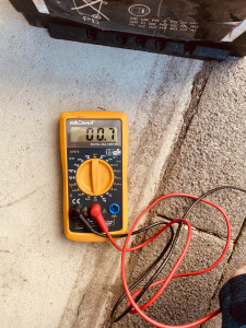

Widerstand scheint i.O.
Batterie an sich zeigt 13 Volt an.
Dann geht’s weiter mit dem Magnetschalter und Zündanlassschalter.
