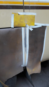

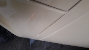

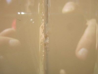

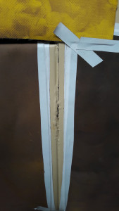

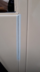

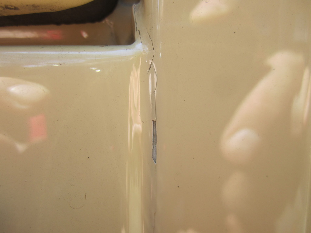

hier einmal die Bilder: Ich habe jetzt erst einmal als Lösung für den Rest der Saison die Nummer mit Mike Sanders und dem Heißluftföhn behandelt.
Aber so lassen will ich das nicht. Der Lack über der gesamten Fuge ist inzwischen locker.
Das gefällt mir so nicht. Vermutlich war da zu viel Spritzspachtel in der Fuge, das der ganze Kram hoch gekommen ist.

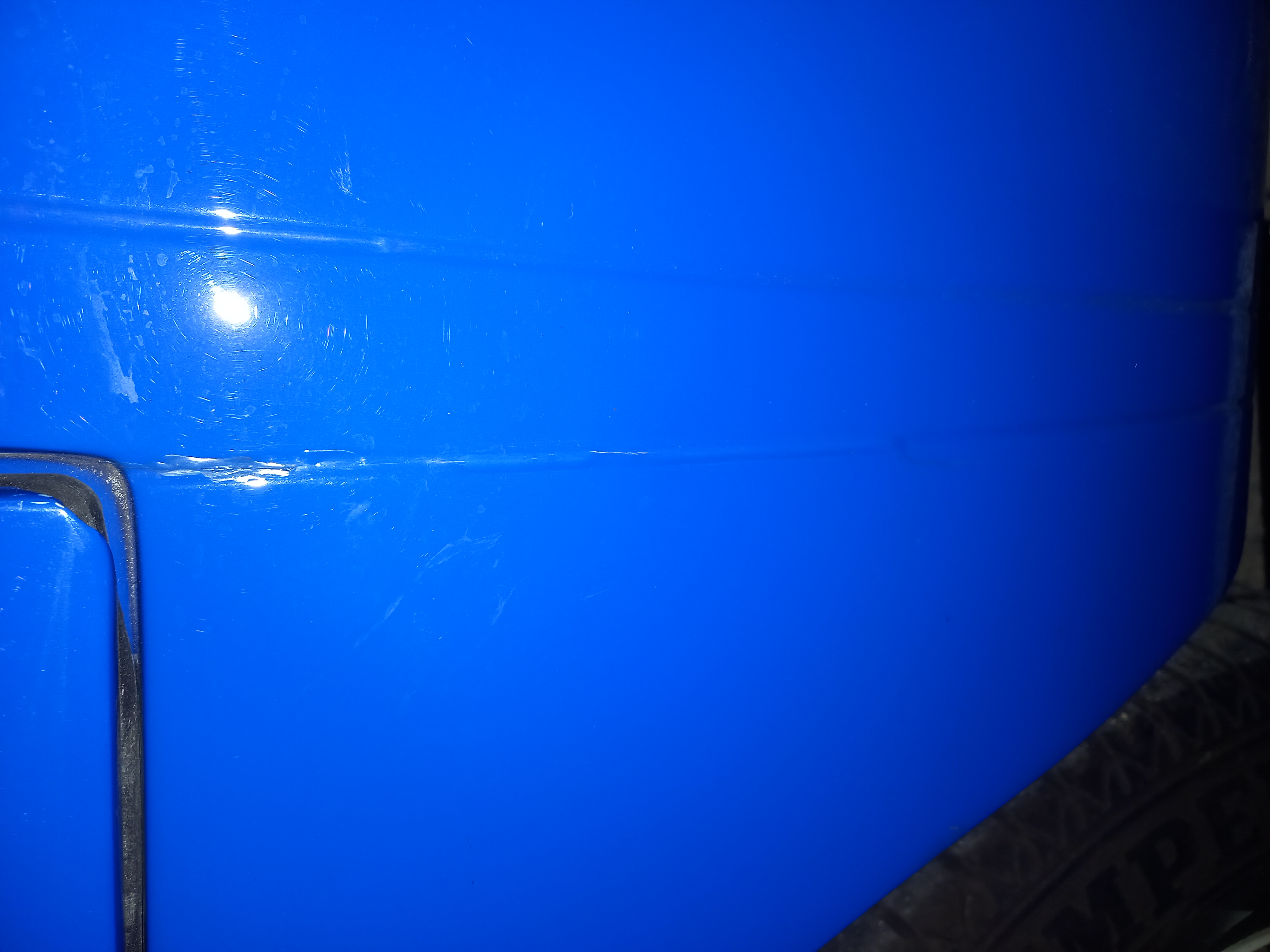

Re: Karosseriefugen mit Rostansatz neu versiegeln
Hallo Thomas.Tanjas&Thomas_T2b hat geschrieben: ↑04.07.2014 18:43 Hi,
Mich hat das gleiche Schicksal ereilt.
Darf ich fragen, wie du das Thema in den Griff bekommen hast? Ich muss da jetzt bald ran.
Viele Grüße,Jan
