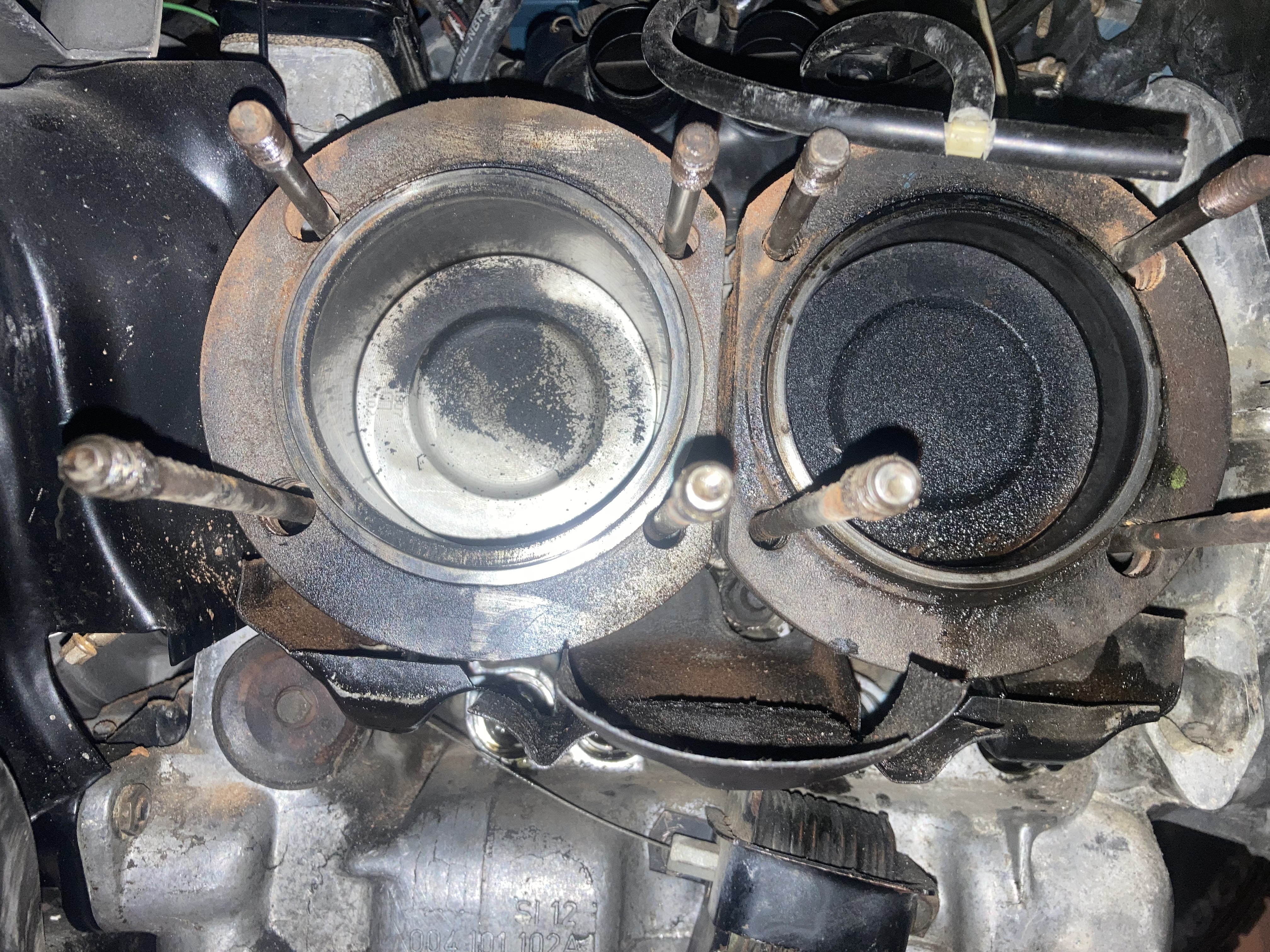

Nun habe ich es endlich geschafft die Kompression zu messen.
Linke ordentliche Bank mit originalen Kopf beide Zylinder 9bar
Rechte Bank mit AMC Kopf und Verlust von Kraftstoff: Zylinder1 sage und schreibe 0bar und Zylinder4 heftige 3,5 bar.
Krass! Also gestern ran ans Werk und Kopf runtergerissen. Ich habe den Motor drin gelassen und war in unter 2h fertig. Kann ich also nur empfehlen.
Hier die Offenbarung: Wunderschön zu sehen, was da abging oder eben auch nicht.
Dichtringe habe ich übrigens keine gefunden. Dementsprechend meine Vermutung: Der freundliche Ami hat den Amc Kopf verbaut und wollte mehr Kompression und hat deshalb die Dichtringe weggelassen. Kopf wurde wegen fehlender Verblechung zu heiß und ich habe den Salat.
Die von mir gekauften Zylinderköpfe sind übrigens vom T3 und somit ein Fehlkauf, da keine runden Anschlüsse. Was war da bloß wieder falsch im Kopf.
Nun eure Meinungen bitte. Ich kann einen gebrauchten originalen Kopf kaufen für heftige 260 Euro, der dann sicherlich auch gemacht werden muss.
Oder den AMC machen lassen und mit Dichtringen wieder drauf?
Ich bin in ständiger Absprache mit Herrn Wilke aus Köln. Seine Aussage ist, dass auch bei Komplettüberholung ein originaler Kopf immer besser ist.
Allerdings soll der AMC ohne Überhitzung auch 20-30 Jahre halten. Ich will ja originale Leistung fahren.
Eigentlich weiß ich ja, was das Bessere ist.
Was sagt ihr?
LG
Der (durch den T2 immer ärmer werdende) Chris

bist du dir sicher, das du vorher auch Ventilspiel hattest?
0 Bar zu erreichen ist selbst bei undichtem Kopf kaum möglich.
Ist bei beiden Zylindern der Kolbenrückstand identisch? Oder sind unter den Zylinderfüßen aus versehen unterschiedlich dicke Zylinderfußringe montiert worden?
Die AMC Köpfe werden auch nicht mit der Dichtung verbaut.
Das hat der Ami an der Stelle schon richtig gemacht.
Ich habe gerade so meine Zweifel an deinem Reparaturversuch.
Willst du jetzt etwas auf die vorhandenen Zylinder einfach einen "neuen" Kopf drauf schrauben und los fahren?
Die Zylinder werden am Fuß mit etwas Dirko-HT oder Motosil eingebaut.
Damit wird der Zylinderfuß gegen Ölaustritt abgedichtet.
Wenn du da nun einfach so deine Köpfe drauf schraubst, wird das zum einen am Zylinderfuß undicht sein.
Und mit den Zylindern mit den Verschmutzungen wird das auch nicht dicht werden.
Und du musst eh mal kontrollieren, ob deine Zylinderfußaufnahmen überhaupt gerade sind und auch beide die gleiche Höhe haben.
Irgendwo her muss deine massive Undichtigkeit bei dem korrekt montierten AMC Kopf ja her gekommen sein.
Egal was du nun machst, du solltest die Köpfe paarweise kaufen oder überholen lassen.
Wie willst du denn sonst sicher stellen, das beide Köpfe das gleiche Brennraum Volumen haben.
Und so schlecht sind die AMC Köpfe nun nicht. Ein VW Zylinderkopf hält auch nicht länger als 2-40Jahre.
Wenn das so überflüssig wäre, hätte VW den damals auch weg optimiert

Re: Hilfe bei Einspritzmotor Typ4 GD- Geht sofort aus
Hallo Thomas,
Allerdings ist er ja undicht und muss zu 100% gemacht werden. Daran kann ja die Undichtigkeit nicht liegen?
Wie kann ich den Kolbenrückstand prüfen?
Ich weiß, das ist frevelhaft, aber eine komplette Revidierung bzw. großer Aufwand ist zeit-, kosten- und nerventechnisch gerade einfach nicht möglich.
Ich würde es davor an den entsprechenden Stellen reinigen.
Bitte steinigt mich nicht
Ahhh ok...wieder was gelernt.Die AMC Köpfe werden auch nicht mit der Dichtung verbaut.

Ich habe mir dein Bild mit dem demontierten Kopf noch mal angesehen.
Dein Thermostat ist ja ausgedehnt, obwohl der Motor kalt ist.
Dann ist der defekt.
In dem Fall musst du dir einen neuen kaufen, oder den Thermostat doch weg lassen.
Aber die Klappen müssen dann auf jeden Fall geöffnet sein. Sprich die Feder für die Vorspannung der Klappen muss definitiv eingehängt sein, oder die Klappen in der "Warm Stellung" arretiert sein. Da gibt es auch keine zwei Meinungen.
Man kann ja immer nur was Raus fräsen, wenn man die Kölpfe plant.
In dem Fall wird das Brennraum Volumen halt kleiner.
Und du weißt doch auch nicht, in welchem Zustand dein anderer Kopf ist.
Auf was willst du da angleichen? Das ist alles mit einer großen Glaskugel verbunden.
Wenn z.B. ein Auslassventil immer offen stand, kann der Motor auch keine Kompression entwickeln.
Von daher ist die Ventileinstellung enorm wichtig. Aber jetzt wirst du das auch nicht mehr raus kriegen.
Den Kolbenrückstand kannst du mit einem Tiefenmesser messen, wenn der Zylinder jeweils im OT steht.
Aber dafür musst du die Zylinder erst mal wieder fest schrauben.
Am besten bei gespaltenem Motor, das Gehäuse auf einer planen Unterlage aufgespannt und dann mit einem Tiefenmesser die Auflageflächen abfahren.Chris87 hat geschrieben: ↑07.03.2022 19:06 Und du musst eh mal kontrollieren, ob deine Zylinderfußaufnahmen überhaupt gerade sind und auch beide die gleiche Höhe haben.
