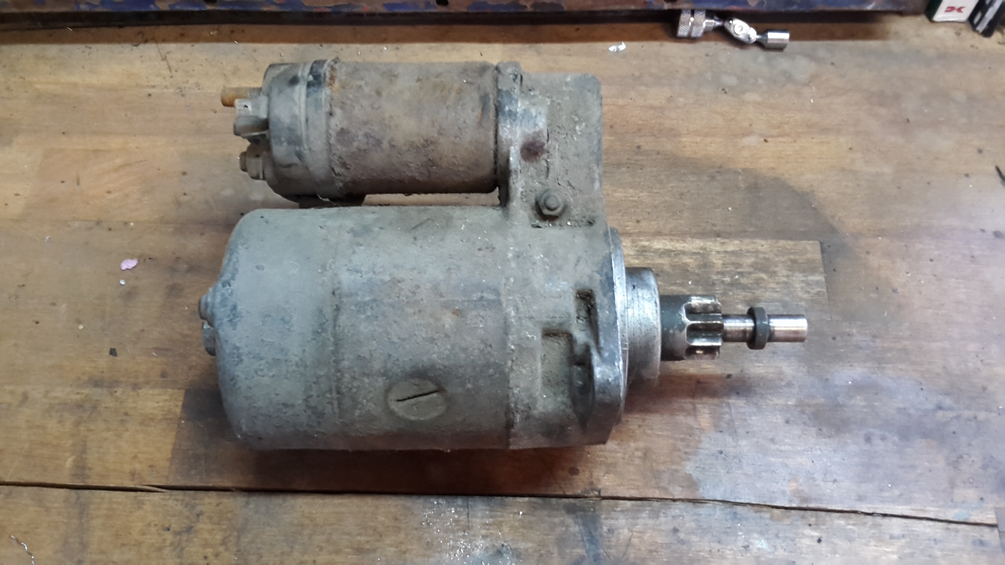

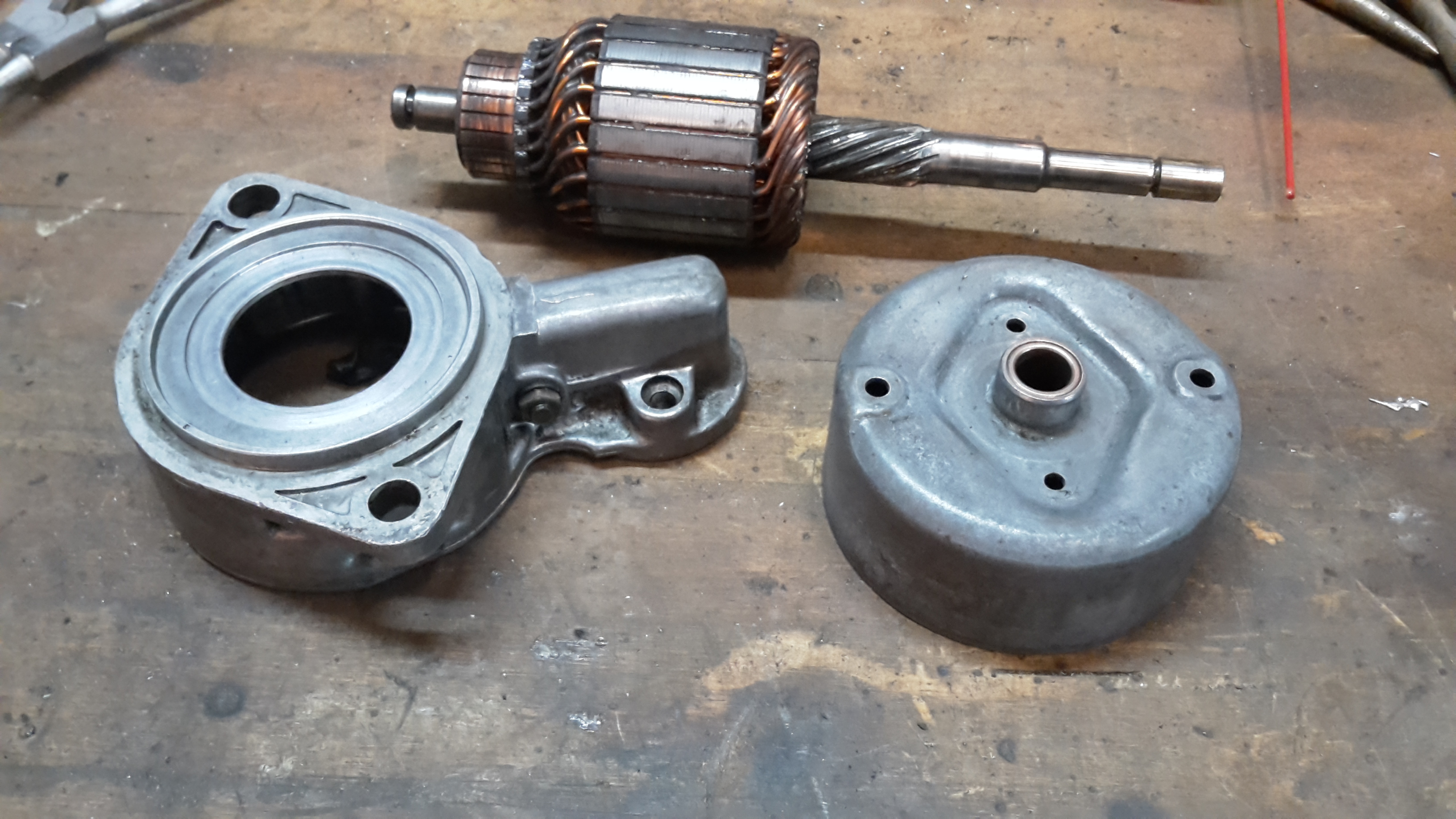

Moin zusammen,
ich bin grade dabei einen Bosch Anlasser aus einem sehr frühen 77er T2 mit GD Motor und CP Getriebe zu überholen.
Kohlen müssen neu, in dem Zuge dann auch das Gleitlager im hinteren Deckel und der Kollektor musste abgezogen werden.
Ansonsten nur reinigen und neu lackieren.
Nun sind die Rostnarben auf dem Gehäuse so tief, dass man die Bosch und VW Nummern nicht mehr vernünftig lesen kann, was natürlich die Teilebestellung bei Bosch erschwert.
anbei die von mir teils eher geratenen Nummern
Bosch D 001 (2)11 9(2)3 (Boschsymbol) (3)92
VW (3)11 911 (023) D
Mit keiner der Nummern komme ich wirklich weiter.
Mit der VW-Nummer komme ich zu Anlassern, die bis Modeljahr 75 passen sollen.
Gibt es eine Auflistung von VW welche Anlasser im T2 verbaut wurden?

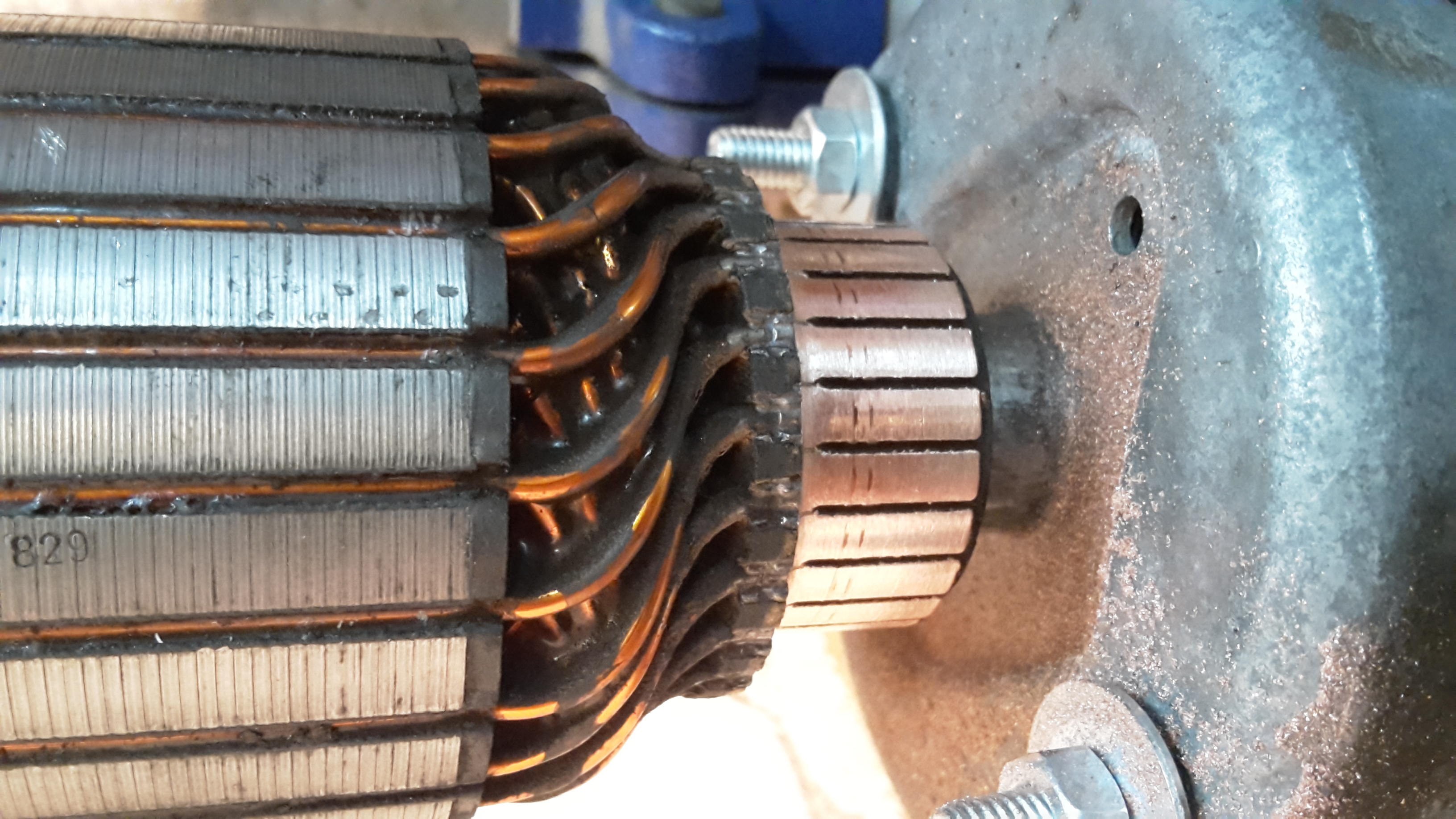

Kollektor abgezogen an der Standbohrmaschine

Hallo Peter,
Das lange Ritzel ist bei Deinem Anlasser aber gut erkennbar. Ich kann mir nur vorstellen, dass da jemand ordentlich gebastelt (wild getauscht) hat.
(ob die Komponenten tatsächlich untereinander tauschbar sind, kann ich aber nicht sagen
(Beim Ersatzteilcode der Anlasser fehlen aber immer die ersten beiden Stellen.)

Abziehen / abdrehen immer nur in Laufrichtung,
habe aber nur leider die Werte für den alten Anlassertyp ( 311 …) zur Hand:
Radialschlag max. 0,03 mm, Mindestdurchmesser Kollektor 34,5 mm, Axialspiel einstellen auf 0,1 - 0,3 mm.
Anlasserkohlen: Händlerbeispiel: http://www.franken-klassik.de/shop/kohl ... bosch.html
Lagerbuchse: Müsstest Du einmal ausmessen (Teilenummer ev. 028 911 257 ?), vielleicht können die hier helfen:

Alles irgendwie seltsam. Ein 311 911 023 D ist ein früherer Anlasser (bis incl. MJ 75) mit dem kurzen Ritzel, Du solltest aber den 091 911 023 in Deinem Fahrzeug (ab MJ 76) verbaut haben.

Aus eigener Erfahrung kann ich eigentlich auch dazu raten, den Magnetschalter einmal zu zerlegen und zu inspizieren.
Die Kontakte ggf. glätten und die beweglichen Teile schön mit MoS2-Fett behandeln (was letztlich auch für den Anlasser selbst auch gilt).
Mit einer Zinnabsaugpumpe für des Lösen der Drähte sowie einem entsprechend starken Lötkolben ist das auch kein Hexenwerk.

Auf Norbert ist Verlass
Also ich habe mich die letzten Tage versucht durch die Knappmannseite zu arbeiten, aber irgendwie harmoniert der Aufbau der Seite nicht mit meiner neuronalen Struktur
Ich finde da nur Informationen zu Anlassern bis 75, also mit kurzem Ritzel, wobei es selbst da sehr viele Varianten zu geben scheint.
Hier findet sich aber z.B. auch "mein" Anlasser:
http://www.michaelknappmann.de/bulli/mi ... dex.htm#E3
Ich denke auch, dass hier ein früher Anlasser auf das späte Ritzel umgebaut wurde. Meiner Einschätzung nach, muss dann aber auch der Anker mit getauscht worden sein, das messe ich noch mal nach.

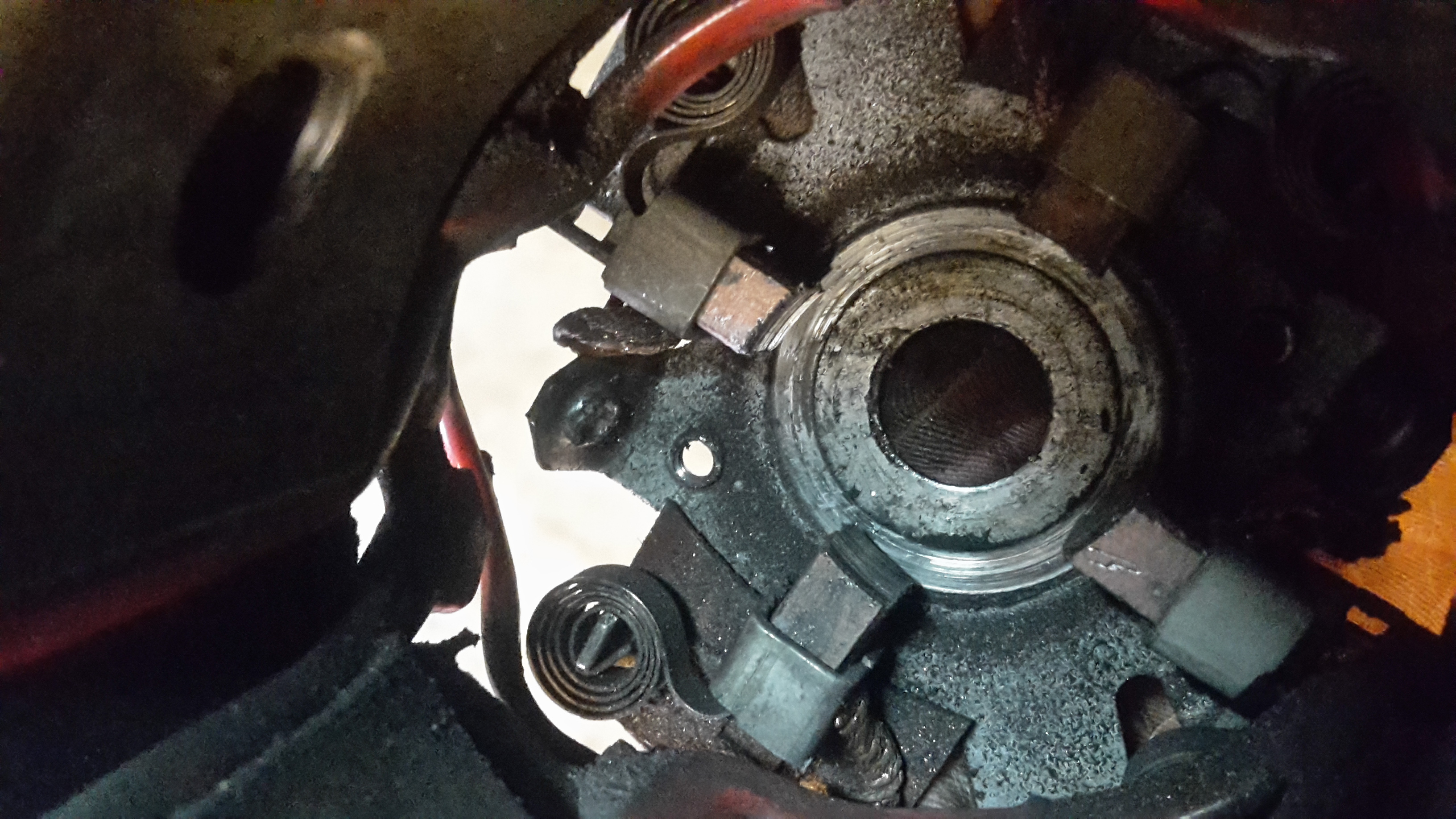

Da aber die Schleifkohlen an den Feldspulen und damit am Gehäuse sitzen, werde ich die mal nach der Teilenummer des eigentlich zu alten Anlassers bestellen.
Bzw. ich gehe mal mit beiden VW Teilenummern zu Bosch und gucke, ob überhaupt unterschiedliche Kohlen verbaut wurden.
Danke auch für deine Hinweise zum "abgedrehten" Kollektor.
Die Drehrichtung der Standbohmaschine ist natürlich genau falschrumm, ich werde den Kollektor dann aber noch einmal mit dem Akkuschrauber andersrum drehen lassen und mit schmirgelleinen fein abziehen.
Hast du eine Idee, warum die Drehrichtung wichtig ist? Wenn ich so drüber nachdenke, kommt mir eigentlich nur eine Gratbildung zwischen den Kollektorflächen in den Sinn, die dann zu erhöhtem Verschleiß an den Schleifkohlen führen könnten.
Das Radialspiel ist interessant, dazu habe ich auch keine Angaben gefunden, hast du das aus Bosch Unterlagen?
Das kann ich natürlich kaum nachprüfen, bzw. sind meine Messmöglichkeiten da relativ beschränkt. ich werde es aber mal versuchen zu ermitteln.
komme ich hier auf höhere Werte, sehe ich das aber auch nicht als so großes Problem an.
Die Schleifkohlen liegen ja federbelastet auf dem Kollektor auf, grade mit frischen Kohlen ist dieser Federdruck auch noch recht straff.
Ich könnte mir aber vorstellen, das ein größerer Radialschlag in Verbindung mit fortgeschrittenem Verschleiß der Kohlen und hoher Anlasserdrehzahl zu Kontaktproblemen und damit Leistungsverlust des Anlassers führen könnten.
Praktisch gesehen, war der Kollektor vor dem Abziehen aber eine wilde Oberfläche voller Riefen, die Kohlen schräg und bis unter die Verschleißgrenze abgenutzt und die elektrischen Verbindungen alle korrodiert und trotzdem startete der Bulli problemlos.

Hallo Peter,
Wohl muss aber beachtet werden, welcher Magnetschalter zu welchem Anlasser wirklich passt. Selbst allseits bekannte (& beratungsresistente) Händler bieten da etwas falsches an.
Aber das ist ja hier nicht das Problem.
Kohlen habe ich immer nur als "Anlasserkohlen" von Bosch nach Abmessungen sowie Anschlüssen (gelötet, geschraubt, Muster vorgelegt) gekauft und bin immer damit zurecht gekommen.
Die Antwort war für mich etwas befremdlich, zumal sie als Gegenfrage kam: Habt ihr 'nen Hund?, streichelst Du ihn gegen den Strich
Meine Antwort: Nö, natürlich nicht, löst bei ihm ja Unbehagen aus.
Ja, und das sollte die Erklärung dafür gewesen sein, dass sich auf dem Kollektor durch die Materialabnahme ein mikroskopisch kleiner "Sägezahn" bildet. Die Kohlen sollten also nicht gegen den Strich laufen.
Eigentlich sollte vielleicht noch eine Kollektorsäge zum Einsatz kommen, um den Rückstand der Lamellen auf etwa 0,5 mm zu bringen. Entgraten ist dann ohnehin obligatorisch.
… mein Tipp, such Dir jemanden, der den Kollektor sauber abdreht und auf Einhaltung des Radialschlags achtet, es gibt noch Boschdienste (und ggf. Elektromaschinenbauer) die das machen und auch noch können.
Viel Erfolg!

Als ich vor mehreren Jahrzehnten meine erste Lichtmaschine beim Elektromaschinenbauer abgegeben hatte, habe ich auch die gleiche Frage gestellt.
Oh, altes Wissen, bei einer (schneller drehenden ) GL-Lima sogar nur die Hälfte.
Ich schon, unzulässiges höheres Kohlefeuer, Kollektor sowie Kohlen werden gebeutelt, somit früherer Verschleiß, geringere Anlasserleistung / Lebensdauer ...usw. …

der Beitrag ist ja schon etwas älter.... Ich vermute, dass die Bürsten bei meinem Anlasser auch verschlissen sind. Bevor ich den Anlasser ausbauen reparieren werde, möchte ich logischerweise die benötigten Teile bestellen.
Mein Anlasser ist auch ein Bosch 001 211 221 - VAG 091 911 023.
Kann jemand bestätigen, das diese Teile passen ( SBH 0016 ) http://www.anlasser-teile.de/Anlasser-Z ... ::372.html ??
Die Bosch-Teilenummer 001 211 221 ist zumindest bei den aufgeführten Anlasser-Modellen aufgeführt.
Wenn das passen sollte, sind die beiden Bürsten für "+" mit den Wicklungen verlötet? Oder wie soll das montiert werden?
