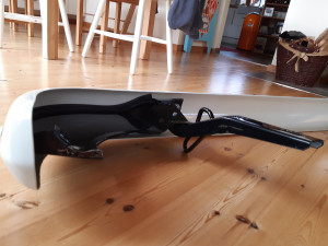

Hallo zusammen!
Ich verzweifle gerade an dem Montagesatz für die hintere Stoßstange am T2a. Habe heute die entsprechenden Schrauben bekommen, aber weder die kleinen Schrauben noch die beiden Gummiplatten kann ich zuordnen.
Der Ersatzteilekatalog bringt mich gerade auch nicht weiter. Oder übersehe ich was?
Habt ihr nen Bild oder so für mich?
Sebastian

So kompliziert kann das doch gar nicht sein....
Ist doch eigentlich "fast" alles abgebildet auf der Explosionszeichnung.
Die Bilder hab ich auf die Schnelle noch gefunden.
2 der kleinen Schrauben siehst du da. Mit den anderen beiden werden die Bleche unten an der Karosse befestigt.
Wofür die großen Platten sind? Keine Ahnung. Habe ich gar nicht dran.

Moin Clas,
danke für die schnelle Antwort. Naja kompliziert nicht um es alles zu verbauen, aber die mitgelieferten Teile haben ja schon ne Berechtigung. Die großen Platten sind die Gummiauflagen zwischen dem Stoßstangenhalter und den Blechen.
Die runde Dichtung dürfte dann an die Seite der Karosse kommen, hätte ich jetzt zumindest gesagt.

Moin Sebastian,
Das hätte ich auch vermutet.
Die Runde kommt auf jeden Fall zwischen Karosse und Blech.
Und zwar an das seitliche Loch
Bei mir war zwischen Blech und Stoßstange gar nichts.
Habs auch so wieder montiert.
