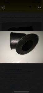

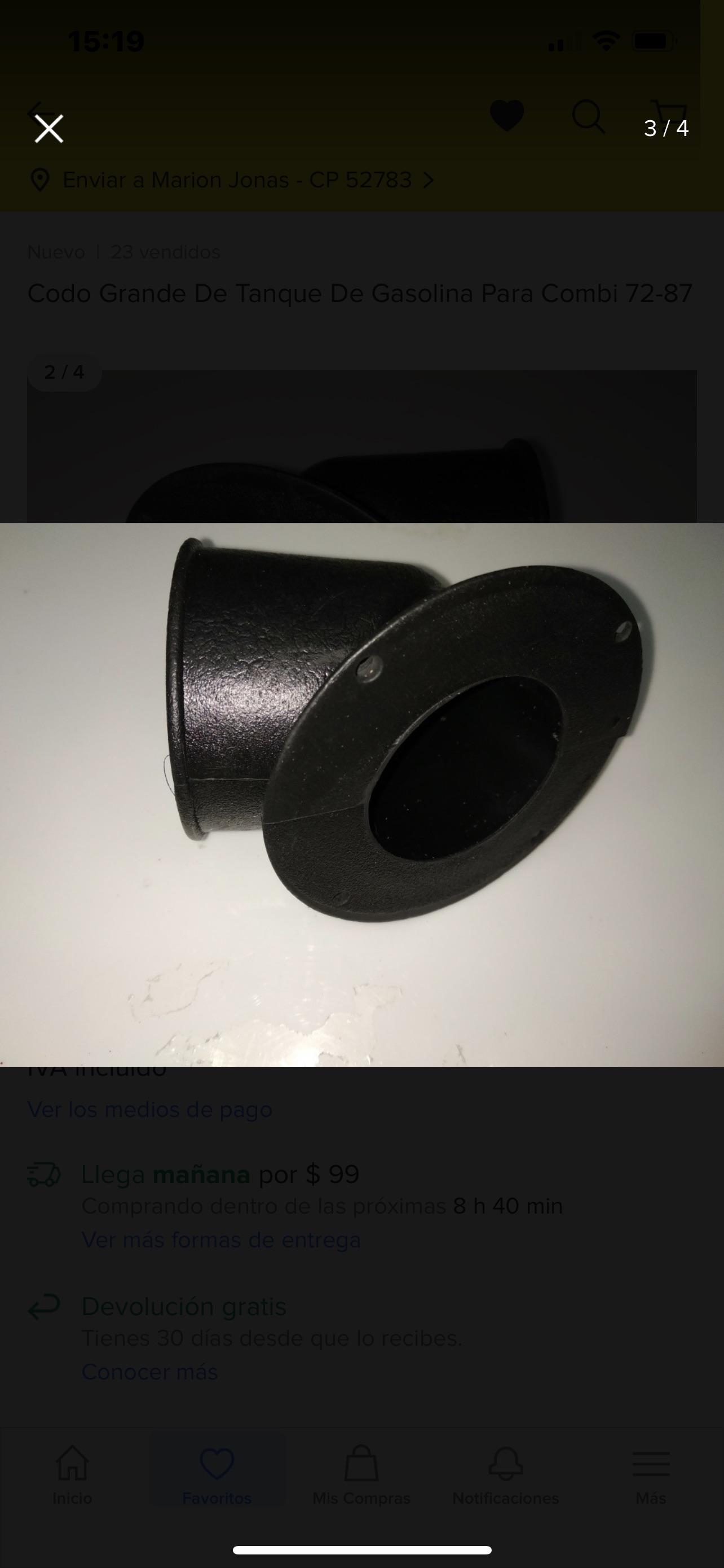

Kann mir von euch jemand sagen, wie ich den tankeinfüllstutzen ( meiner ist porös) oben am Tankschloss erneuere ? Ich finde nicht wirklich einen Zugang in diesen zu tauschen!?

Die Vorgehensweise ist ja im von Norbert verlinkten Beitrag gut beschrieben. Der Stutzen wird von innen nach außen eingebaut.
Hier noch ein paar Bilder:

Ich glaube ich komme nicht ran ohne den Motor auszubauen !?

WalterBulliT2 hat geschrieben: 21.04.2022 17:19 Ich glaube ich komme nicht ran ohne den Motor auszubauen !?
Ja, so sieht das leider aus. Beim Typ 1 Motor, in Deinem Fall wohl die AF-Maschine, ist da nicht anders beizukommen. :?
... dann kannst Du auch gleich ganz entspannt die übrigen Entlüftungs- sowie Benzinschläuche mit tauschen. :wink:
...ein Abwasch und dann hast Du bezüglich dieser Problematik erst einmal für eine gewisse Zeit Ruhe. :D
