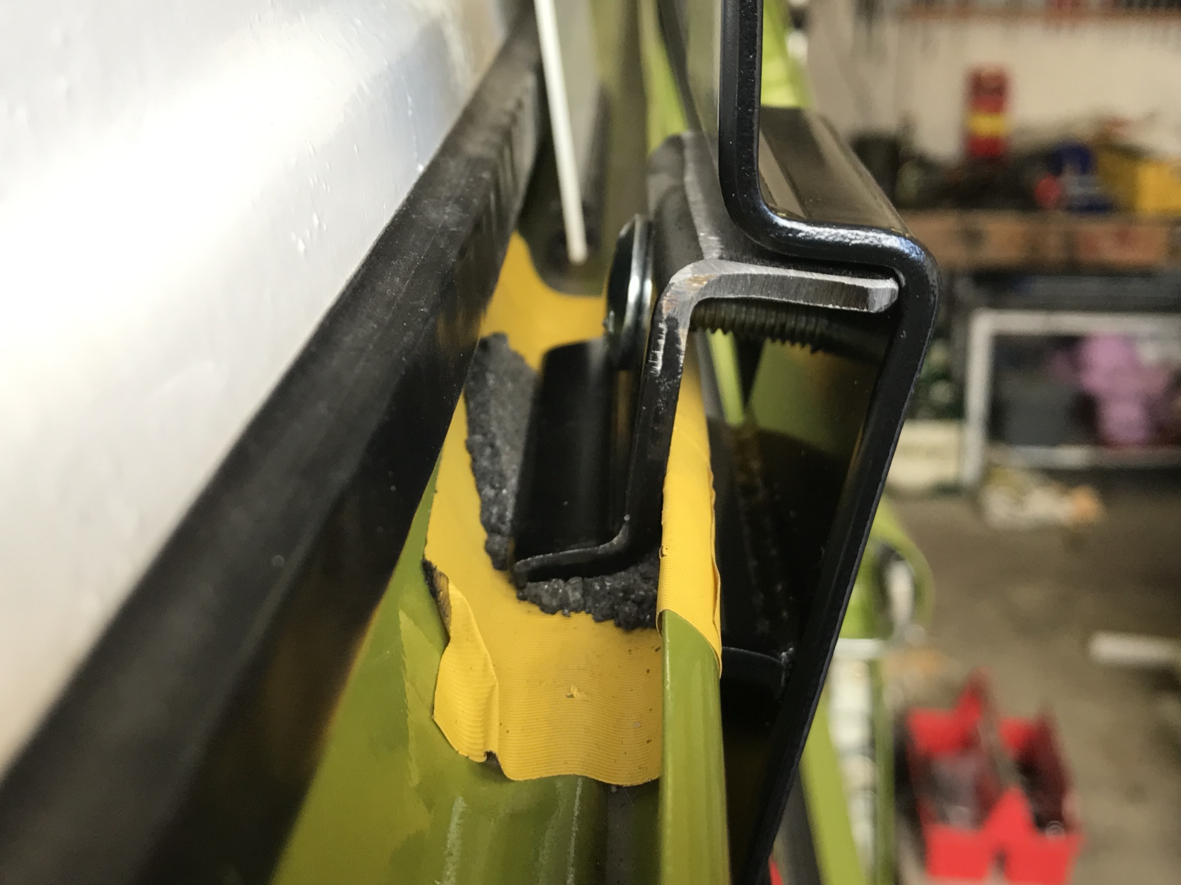

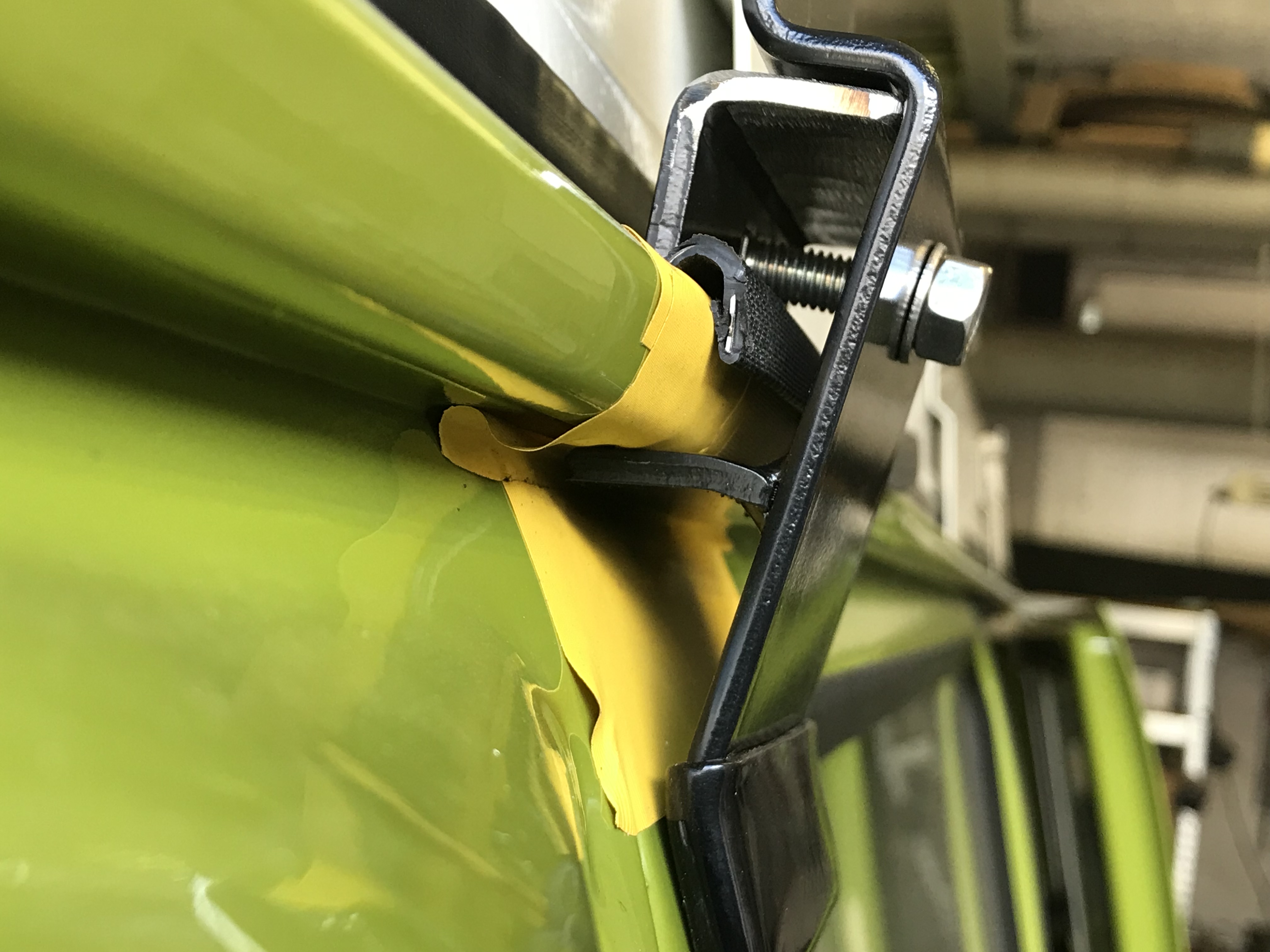

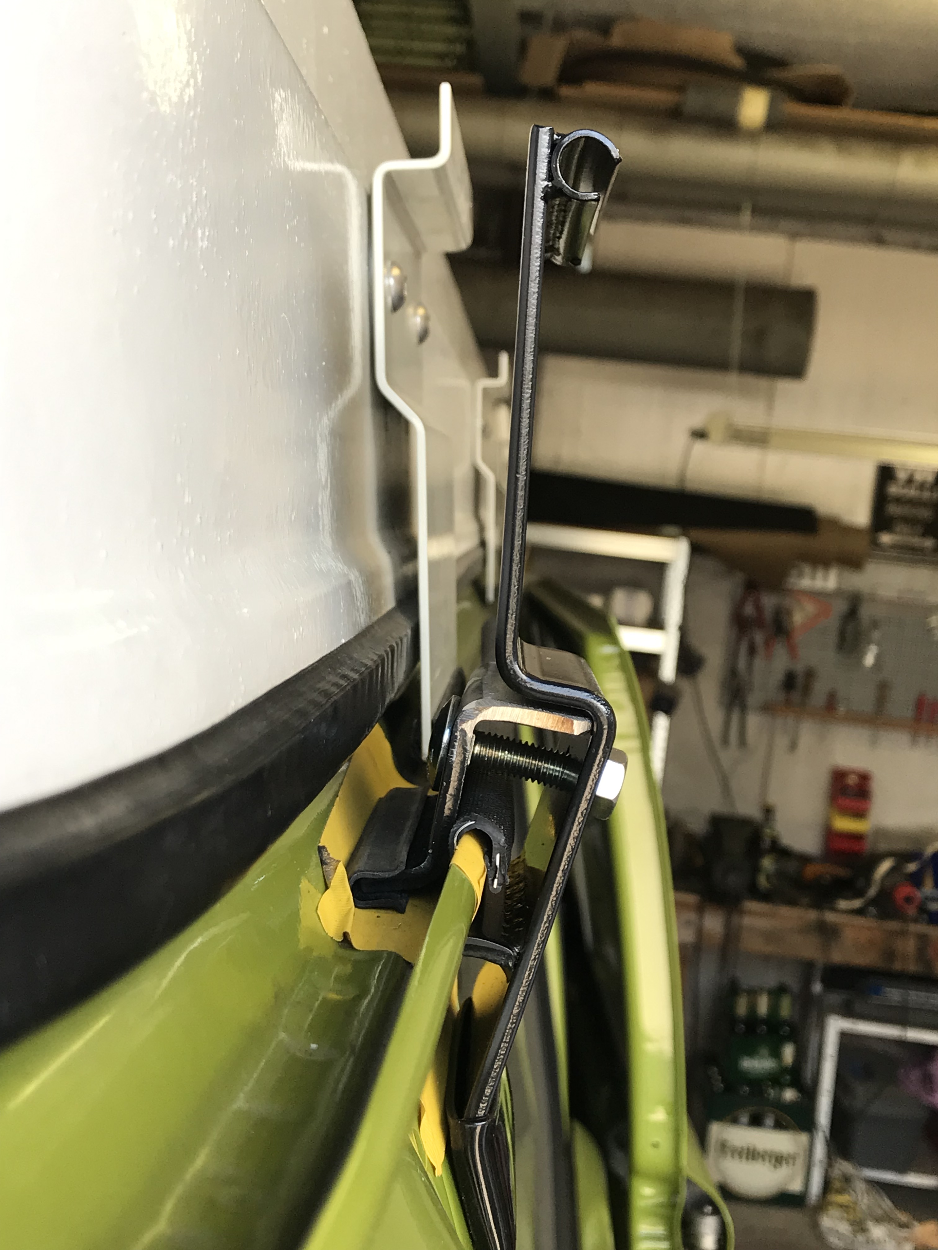

Habe auch 6mm verwendet, regenrinne ist frei weil das rundstahl etwas höher liegen soll genau im knick dann liegt es perfekt an und berüren die halterungen nicht den rand von der rinne und kann das wasser noch Schön ablaufen.
Werd noch mal ein Bild posten.

An einem Foto bin ich sehr interessiert. Ich habe eine Rollmarkise von GordyGear mit den Thule-Haltern. Bin mit der Befestigung und Stabilität eigentlich zufrieden, aber vielleicht kann man die Befestigung verbessern.Dirty Harry hat geschrieben: ↑28.03.2022 20:05 Habe auch 6mm verwendet, regenrinne ist frei weil das rundstahl etwas höher liegen soll genau im knick dann liegt es perfekt an und berüren die halterungen nicht den rand von der rinne und kann das wasser noch Schön ablaufen.

Guten Abend zusammen,
Ich wollte eben auch meine Fiamma F 35 pro Markisenhalterungen (original für den T3) montieren, habe auch den für die B Säule auf 4,6 mm Breite gekürzt, damit Beifahrer- und Schiebe Tür noch zu gehen.
Nun habe ich aber das Problem, dass sowohl vorne als auch hinten die Halterung unten am Fuß / "Gummischuh" deutlich von der B bzw. D Säule wegstehen, wenn ich die Schraube richtig anziehe. Wenn ich eure Beiträge oben richtig verstehe, ist der 6 mm Rundstahl als Abstandshalter eher ein "Muss" als ein "Kann", vermutlich weil die Regenrinne beim T3 einen anderen Querschnitt als die bei unseren T2 hat? oder habt ihr die beiden Halterungen in sich / in der Krümmung gebogen?
viele Grüße aus München, Nico

Hallo Nico,
stand vor dem selben Problem. Habe das kleine abgewinkelte Blech oben um 10mm verlängert. Jetzt wird der waagerechte Teil der Dachrinne ordentlich zwischen den beiden Blechen eingeklemmt. Dadurch das der Halter sich unten abstützt, hast du keine Krafteinwirkung auf den senkrechten Teil der Dachrinne. Hier kannst Du aber auch noch etwas Rundstahl dazwischen klemmen (siehe Beiträge oben).
VG Mario
VG Mario
