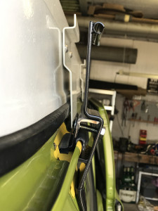

welchen Durchmesser für den Rundstahl in der Regenrinne habt ihr gewählt?

6mm lag noch rum. Hab da jetzt keine Raketenwissenschaft draus gemacht. Hab gesehen, dass die sich sonst verbiegt, wenn man den Halter richtig fest anzieht und hab dann bissl nachgedacht und den Rundstahl halt ausprobiert.
Wahrscheinlich ist das aber doch falsch, weil ja das Wasser nun nicht mehr abfließen kann, weil der Rundstahl nun die Regenrinne blockiert...

Moin, ich mag den Ansatz, hätte aber ebenfalls Bedenken bezüglich der Funktion der Regenrinne.
Wäre es eventuell auch möglich ein dickwandiges Alurohr zu benutzen und nur 20cm Stücke an den Stellen der Halter?
Dann wäre nicht die komplette Regenrinne abgedeckt und durch das Loch im Rohr könnte (viel) Wasser auch noch hindurch ...

Hallo Jan, naja blockiert ist glaub etwas übertrieben.
Klar ist der Rundstahl im Weg, aber von abdichten kann wohl noch nicht gesprochen werden. Immer entspannt bleiben, Wasser findet immer einen Weg

Habe auch 6mm verwendet, regenrinne ist frei weil das rundstahl etwas höher liegen soll genau im knick dann liegt es perfekt an und berüren die halterungen nicht den rand von der rinne und kann das wasser noch Schön ablaufen.
Werd noch mal ein Bild posten.

An einem Foto bin ich sehr interessiert. Ich habe eine Rollmarkise von GordyGear mit den Thule-Haltern. Bin mit der Befestigung und Stabilität eigentlich zufrieden, aber vielleicht kann man die Befestigung verbessern.Dirty Harry hat geschrieben: ↑28.03.2022 20:05 Habe auch 6mm verwendet, regenrinne ist frei weil das rundstahl etwas höher liegen soll genau im knick dann liegt es perfekt an und berüren die halterungen nicht den rand von der rinne und kann das wasser noch Schön ablaufen.

Ja, ich bin da auch recht enstpannt. Die Länge bei mir sind auch nur 20cm vorne. Der Rest hält auch so und war schon eh verkorkst. Die 6mm Durchmesser kommen bei mir durch einen kaputten Schraubendreher zustande. Scheint wohl unbeabsichtigt das Idealmaß zu sein
Übertrieben find ich die Aussage zum Blockieren jetzt nicht. Es wird ja nun genug darüber diskutiert. Aber einmal Autobahn und das Wasser ist eh weg. Im Gegensatz zu meinem Kondenswasserablauf im Kühlschrank. Das Wasser hat auch einen Weg gefunden, nur nicht den, den es sollte... Aber das ist ein anderes Thema...
Ist vl. hier auch ein Thema, ob man eine 10kg Rollmarkise oder 50kg Luxusmarkise an die Halter hängt.

Guten Abend zusammen,
Ich wollte eben auch meine Fiamma F 35 pro Markisenhalterungen (original für den T3) montieren, habe auch den für die B Säule auf 4,6 mm Breite gekürzt, damit Beifahrer- und Schiebe Tür noch zu gehen.
Nun habe ich aber das Problem, dass sowohl vorne als auch hinten die Halterung unten am Fuß / "Gummischuh" deutlich von der B bzw. D Säule wegstehen, wenn ich die Schraube richtig anziehe. Wenn ich eure Beiträge oben richtig verstehe, ist der 6 mm Rundstahl als Abstandshalter eher ein "Muss" als ein "Kann", vermutlich weil die Regenrinne beim T3 einen anderen Querschnitt als die bei unseren T2 hat? oder habt ihr die beiden Halterungen in sich / in der Krümmung gebogen?

Hallo Nico,
stand vor dem selben Problem. Habe das kleine abgewinkelte Blech oben um 10mm verlängert. Jetzt wird der waagerechte Teil der Dachrinne ordentlich zwischen den beiden Blechen eingeklemmt. Dadurch das der Halter sich unten abstützt, hast du keine Krafteinwirkung auf den senkrechten Teil der Dachrinne. Hier kannst Du aber auch noch etwas Rundstahl dazwischen klemmen (siehe Beiträge oben).
