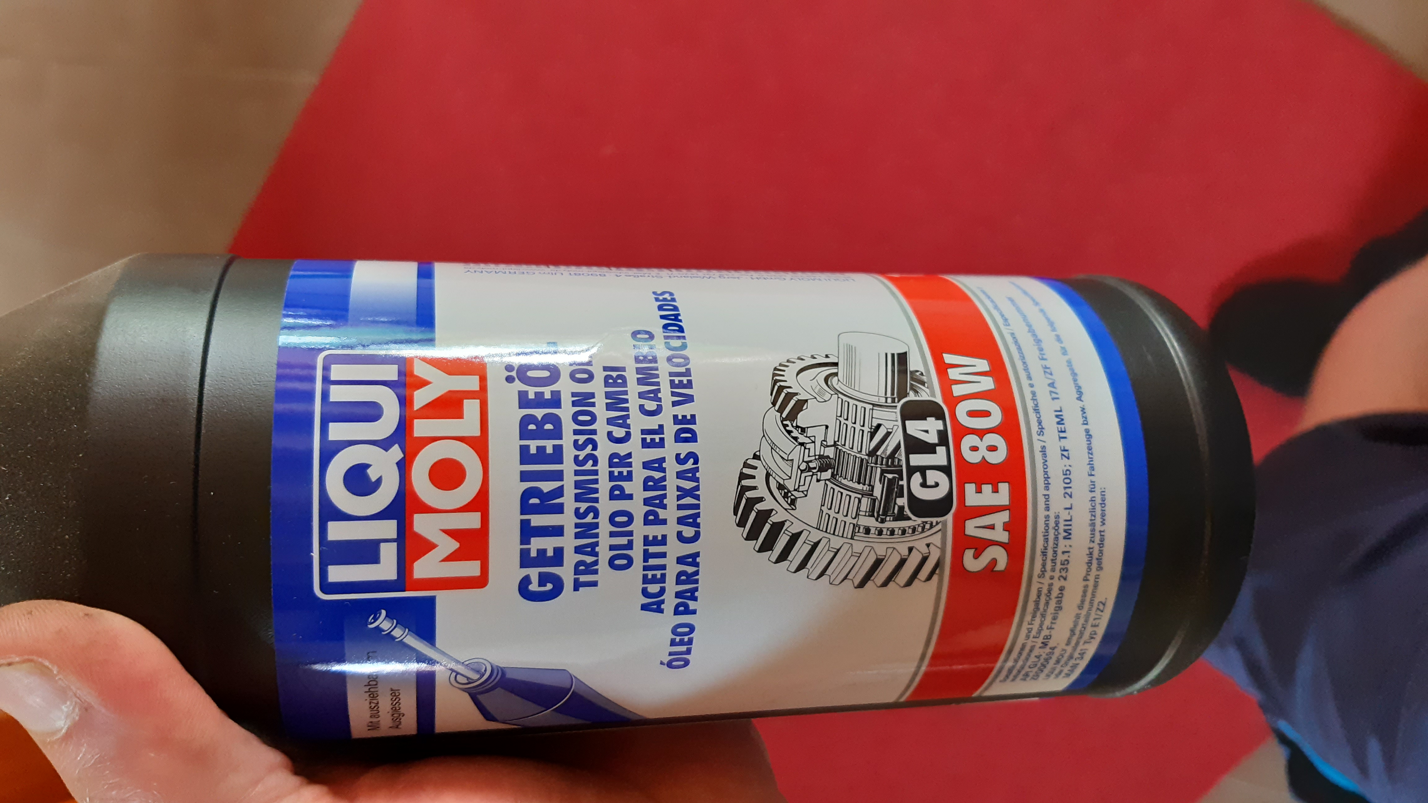

Ich hol das Thema mal wieder hoch.
Und das soll jetzt WAS heißen?
Ich habe das zitierte ausgelutschte Getriebe.
Macht noch einen guten Eindruck und werde es wieder einbauen.
Kennbuchstabe CA.
Mannol und Motul sagen 80W90
Motul verweist auch auf die MIL.
Liqui moly sagt 80W
Ist auch MIL spezifiziert.
Wenn sich die Hersteller schon nicht einig sind........
Oder ist der Unterschied so gering, dass es egal ist?

Ich meine da gehört GL4 rein, nicht GL5.
Hab damals Liqui Moly per Mail kontaktiert.
Die haben gesagt das hier.
Clas
Clas
