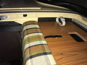

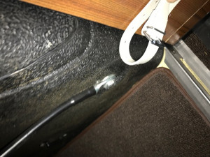

das ist so nich ganz richtig… das ist der Sitzkasten mit Stauraum (Position 22) … zu sehen in Ausstattungsvariante 3…
Der wird mit Riemen und den Krampen am Radkasten festgezurrt… ich hab auch so eine Kiste, aber bisher hab ich Bauschmerzen dafür den Radkasten anzubohren…

Re: Befestigung Sitzkiste hinter Beifahrersitz
Also erstmal Danke für die Hinweise.
In dem verlinkten Prospekt 1976 man die Bilder von dem Sitzkasten (Verkaufsbezeichnung) gut. Dort sind jedenfalls zur Berlin- Innenaustattung mehrfach Fotos gezeigt mit Sitzkasten, auch wenn dieser "Mehrausstattung" gewesen sein mag.
Dort sieht man den Kasten quer stehen mit dem Kasteneingriff nach außen zur Schiebetür hin, wobei Krampen und Riemen auf der Höhe dieses Kasteneingriffs montiert sind, busseitig, so sieht es aus, an der B-Säule.
Auf der anderen Seite im Durchgang dürften Krampen und Riemen die gleiche Befestigungshöhe haben, wobei der busseitige Krampen an der Sitzkonsole befestigt ist. Die Schrauben/Blindnieten dringen hier übrigens nicht nach außen in den Radkasten, sondern in den dahinterliegenden Stauraum der Beifahrer- Sitzkonsole (bei mir für Werkzeug genutzt).
Vielleicht hat ja noch jemand ein Foto von der durchgangsseitigen Befestigung.
Cool das Bild hatte ich bis dahin noch gar nicht wahrgenommen... Aber damit sind die Positionen der Krampen ja fast vorgegeben...2fast4it hat geschrieben: ↑26.05.2022 13:15 Dort sieht man den Kasten quer stehen mit dem Kasteneingriff nach außen zur Schiebetür hin, wobei Krampen und Riemen auf der Höhe dieses Kasteneingriffs montiert sind, busseitig, so sieht es aus, an der B-Säule.
An der B Säule auf Höhe der ersten Sicke und an der Sitzkonsole ein paar cm hinter der Gurtpeitsche und auf Höhe der Besfestigungsschraube...
Bleibt nur noch die Frage welche Krampe man nimmt und wie man sie befestigt...
