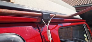

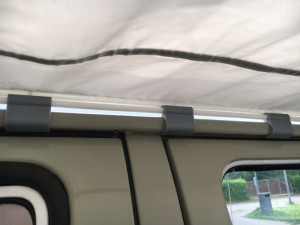

hier die Lösung aus meinem 3D-Drucker:
statt Kederleiste > Keder-Adapter.
Platzsparend und einfach in der Handhabung.

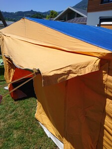

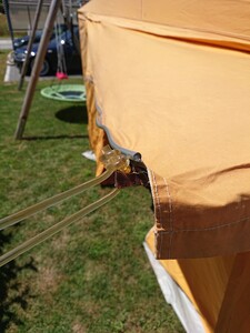

Ich häng mich mal hier dran.
Sonnensegel und Zelt Nr.1 haben den Keder dran, bei dem man sich so schön beinahe die Finger bricht bei der Montage.
Wie es so kommt, gibts jetzt Zelt Nr. 2 ohne dem festen Zeltboden und dafür mit großem Eingang.
Hier ist die Anbindung mit dem runden Profil gelöst.
Funktioniert die (geteilte) Reimostange problemlos?
@B.C. , wie bist du mit deiner gedruckten Lösung zufrieden?

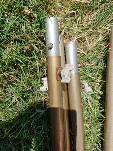

Und falls noch wer hat oder weiß, wo es sowas gibt: Ich suche einen der gezeigten Feststeller der Zeltstangen. Einer fehlt leider und der provisorische Haken ist nicht so schön. Danke und Gruß woita

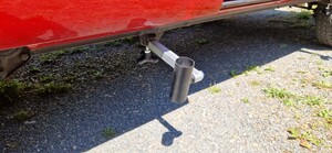

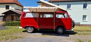

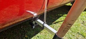

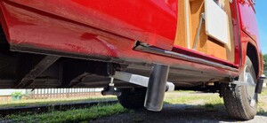

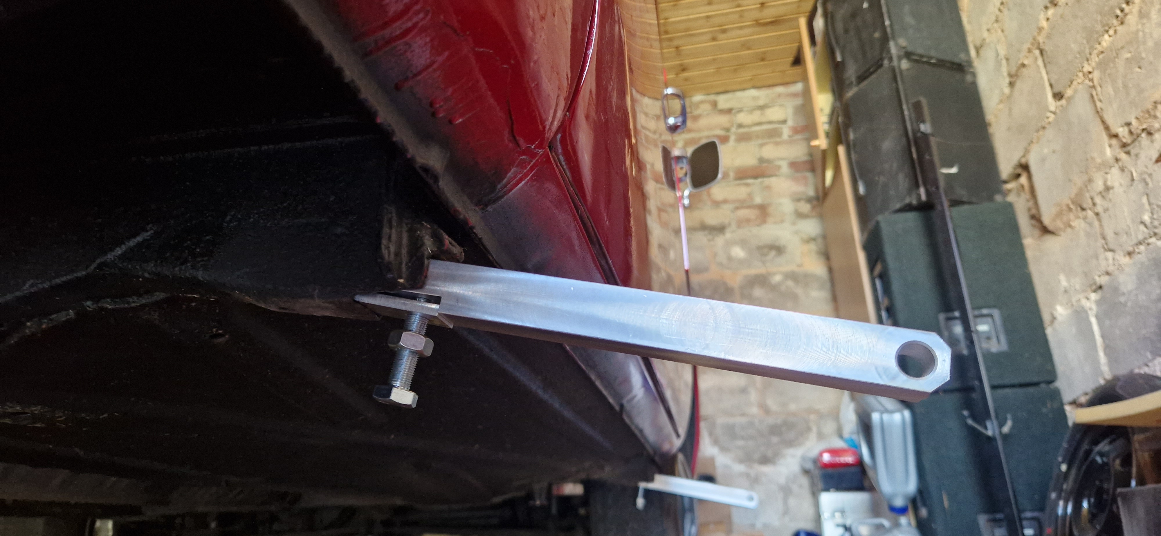

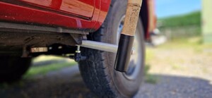

ich möchte mal meine Konstruktion des Vordaches vorstellen. Sie beruht auf dem ehemaligen Dach unserer alten Hollywood-Schaukel, welches uns die letzten Jahre in seiner jetzigen Funktion schon an einigen Autos (Kombi-PKW) gute Dienste geleistet hat. Nun kam mir der Gedanke, in Abwandlung des Außenhalters für den Westfalia-Tisch, doch die Wagenheberaufnahmen zu nutzen, und dabei das Sonnensegel quasi freistehend, ohne Bodenkontakt zu haben. Die Türen sind dabei auch frei nutzbar.
Die Einsteckteile in die Wagenheberaufnahme wurden nach meiner selbsterstellten Konstruktion von unserem Schwiegersohn aus Aluminium gefräst. Als Arretierung dient ein flacheres Stück Alu, welches mit einer Schraube abgespreizt wird. Die Schraube allein war mir zu gewagt, bei dem dünnen Blech. Mit dem Alu-Streifen verteilt sich der Druck besser in der Aufnahme.
Die Ständer sind 2 Bambusstangen von ca. 4cm Durchmesser, unten in Rohrhülsen mit angeschweißter Mutter eingeklebt, oben mit eingeklebten Holzösen für 40er-Gardinenrohr, als Halter für ein 40er Kupferrohr (war grad greifbar), welches den "Firstbalken" bildet. Mit ordentlich angezogenen Schrauben (M12, 19er Schlüsselweite) an der Rohrhülse steht das ganze Konstrukt inklusive Dach auch von alleine.
Regenrinnenseitig wird momentan noch mit Bastelklemmen das Rohr des Daches gehalten, was aber noch nicht ganz der Weisheit letzter Schluss ist.
Einen ersten Test wird es jetzt in den nächsten 10 Tagen bestehen müssen.

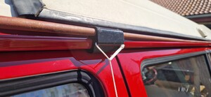

Auch auf die Gefahr hin, dass ich Selbstgespräche führe, hier mal meine selbst konstruierte und gedruckte Lösung.
Die aus TPU gedruckten Formstücke werden in die Regenrinne geklipst und nach unten abgespannt, damit sie nicht nach oben rausrutschen können. Oben wird das Rohr vom Dachgestänge durchgeschoben, welches dann die Plane hält. Vorne an der B-Säule ein kurzes, damit auch die Beifahrertür aufgeht, und hinten auf Höhe der Wagenheberaufnahme auch noch eins, doppelt so lang, weil da ja Platz ist.
Das Material ( TPU) ist etwas flexibel, so dass es keine Kratzer geben sollte.
Ich wollte mit Absicht keine Bodenverankerung, falls man mal irgendwie noch rücken muss.
Wer Interesse hat, die Druckdatei würde ich auch weitergeben.
