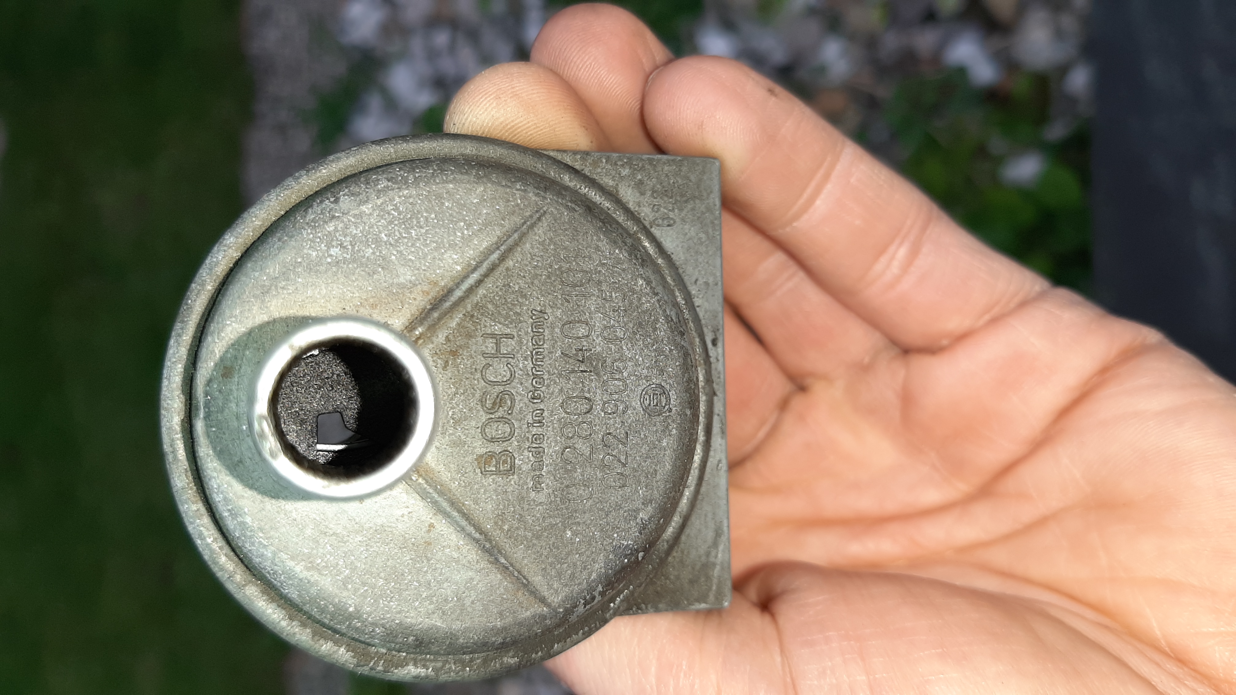

Ich habe den Luftschieber mal spontan ausgebaut. Das war ein bissele fummelig aber das ging schon. Der Wiederstand liegt wie im Lehrbuch gedruckt bei ca. 30 Ohm. Aber auf welchen Pin kommt plus und auf welchen Pin minus? Die Kabel sind beide beige. Kann ich beim vertauschen etwas falsch machen?Einfach ausbauen und mit 12V aufheitzen.

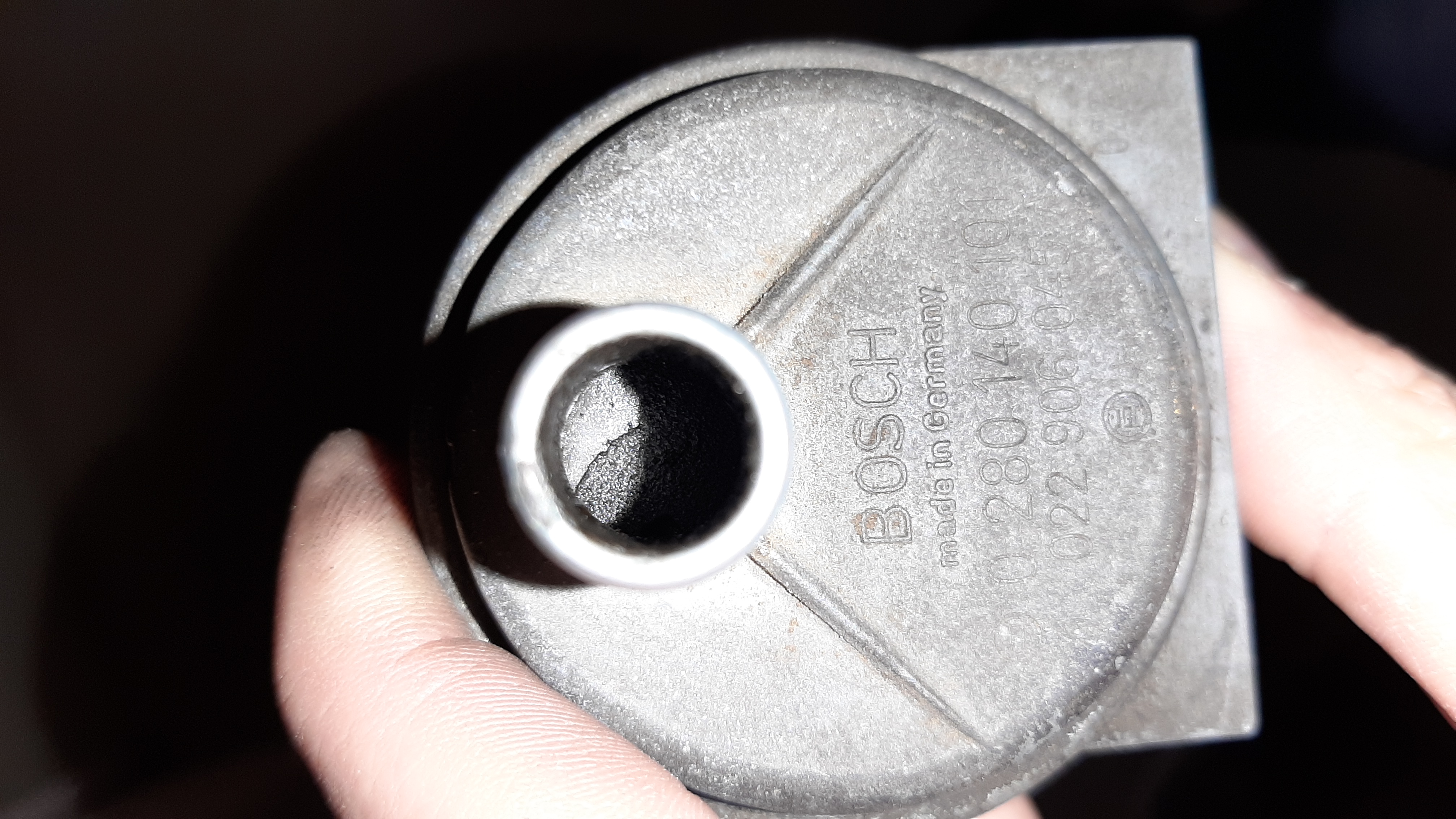

Ich springe mal auf den Zug auf.
Ich habe nach der Vorlage meinen Luftschieber auch mal ausgebaut.
- Der Widerstand ist bei mir OK.
- Muss im kalten Zustand der Stutzen komplett offen sein? Bei mir war das nicht der Fall. (Bild 2)
- Nachdem ich 12V angeschlossen habe (die Belegung ist egal) wurde der Schieber warm und hat sich geschlossen. Ich konnte aber noch mit dem Mund Luft durchpusten. Das kann nicht richtig sein oder? (Bild1)
Gruß Michael

MaticMichi hat geschrieben: ↑25.05.2022 20:58 Ich springe mal auf den Zug auf.
Gruß Michael
Ich hab das leidige Thema auch grad. Das Bimetall wird heiss aber der Schieber geht nicht ganz zu sodass ich noch durchpusten kann. Ist meiner Erkenntnis nach also defekt, obwohl der Widerstand dem Sollwert entsprochen hat. Aber klar durch die Messung misst man nur den Widerstand im Bimetall, oft ist die Verschlussklappe im Zusatzluftschieber defekt oder wie bei mir zu schwergängig geworden durch die Öldämpfe im Luftsystem.

Also muss der im geschlossenen Zustand luftdicht sein. Das dachte ich mir.
Ich habe gesehen das einige das Gehäuse zerlegen. Ob das aber wieder dicht wird?
Zu mager kann der Motor durch den Defekt aber nicht laufen oder? Der LMM erfasst ja alles.
Wie ist denn der aktuelle Stand bei dir? Hast du einen neuen verbaut?
