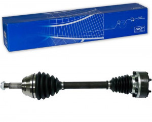

Gelenke passen auch vom Golf I, II, III (getriebeseitig). Die gibt es auch von namhaften Herstellern und ohne vAnLife-Bonus.

Ergänzung. Offenbar sind die 100mm Gelenke bis zu neueren Passat B7 Modellen gleich verzahnt. Kann das jemand verifizieren? Die gibt es dann in Erstausrüsterqualität bspw. von SKF.
Da die Welle selbst weniger das Problem ist, macht es doch dann Sinn, auf gute Lager zu setzen.

Das innere, getriebeseitige Gelenk von Golf und Co passt am T2 (und T3) innen und außen, beidseitig, Rad-und getriebeseitig.

Am T2 (und T3) haben die Gleichlaufgelenke eine Breite von 32 mm.
Wenn ich jetzt nach Katalogangaben gehe und mich nicht getäuscht habe, meine ich für Golf und Co 34 mm heraus gefunden zu haben.
Leider kann ich das jetzt nicht direkt am Objekt nachmessen.
Auch kann ich nicht beurteilen, ob diese Übermaß als unschädlich zu betrachten ist. :?

Das Stimmt. Die Gelenke und Wellen haben aber in meinen Augen ohnehin ausreichend Spiel, da sind in Summe 4mm kaum relevant. Ich bin 250km damit nach der Notreparatur nach Hause gefahren und kann keine Auffälligkeiten berichten. Die bleiben jetzt auch für die Schwedentour im Sommer drin.

Ich habe mich in der Halle bei meiner Wasserfraktion mal durch die Gelenke gemessen. Da ist von 30-34mm bei 100mm Flansch alles dabei. Teilweise vom gleichen Modell.
