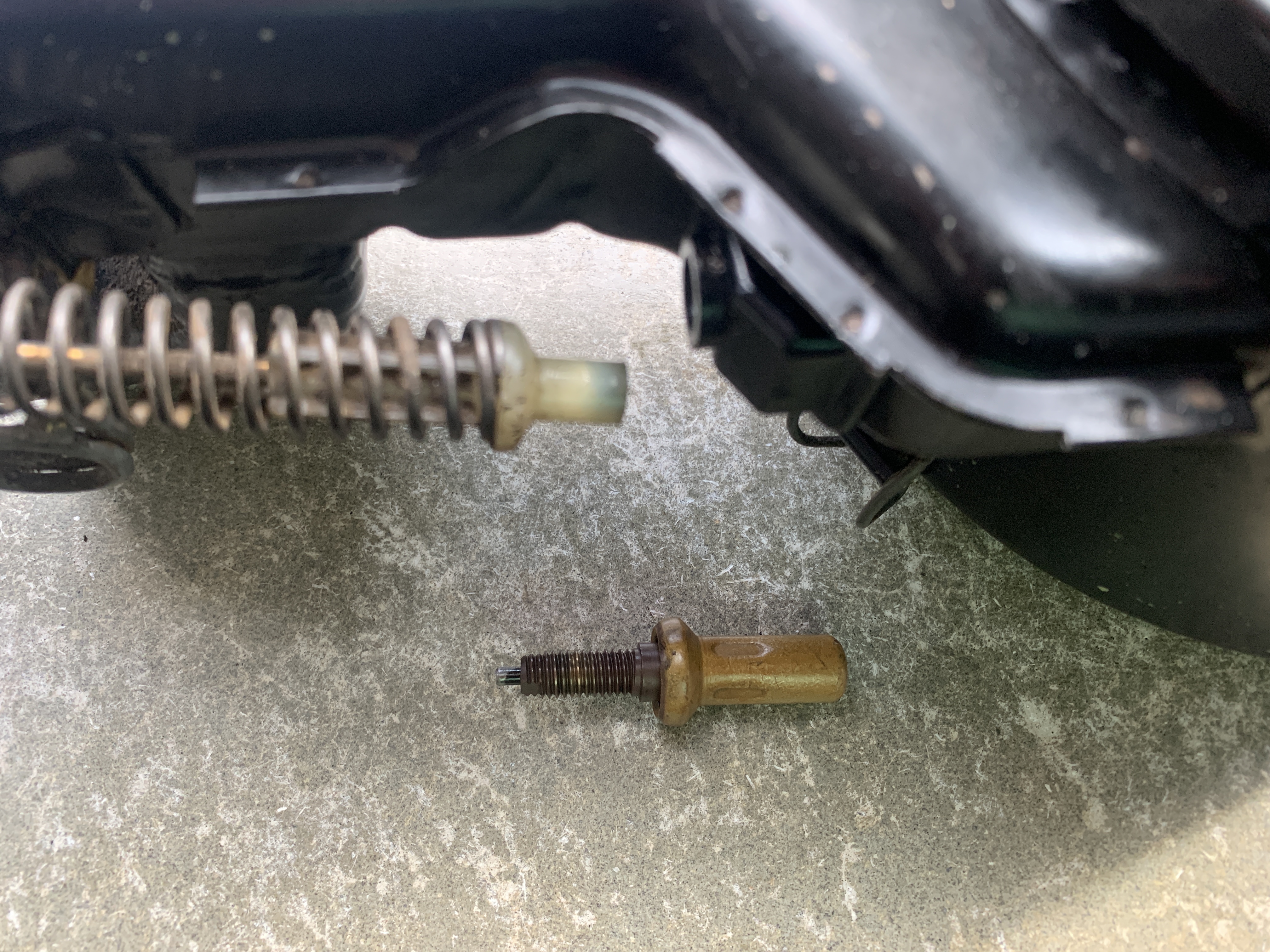

ich versuche gerade einen Ölbad-Luftfilter in Betrieb zu nehmen.
Aber er saugt nur über die Vorwärmung an.
Nu habe ich mal das Thermostat (siehe Messing-Fühler unten) ausgebaut.
Der Stößel schaut 4mm raus, egal ob Kühlschrank oder Haarfön behandelt.
Wie kann ich den Luftfilter dazu bringen, dass er nach der Vorwärmzeit die Klappe umlegt und Normal-Luft bekommt?
Gibt es das Thermostat zu kaufen oder hat jemand eines abzugeben, wo der Stößel sich noch bewegt?
(der Stößel muss m.E.n. ca. 8mm Weg machen)
LG von Sören

sören *186 hat geschrieben: 20.06.2022 18:42 Der Stößel schaut 4mm raus, egal ob Kühlschrank oder Haarfön behandelt.
ja, der ist hin. Da musst du dir einen neuen suchen.

bin beim Stauber fündig geworden, Tipp kam von Adrian - vielen Dank!
Es hat die ET 113 129 826 (oder 129 113 826).
Hinten steht VW und die Nummer drauf, eingeprägt.
Ist bestimmt NOS.
Mit Haarföhn ermittelt, nach 2 Minuten mach der Stößel 12mm Weg.
Das reicht super für die Klappe der Vorwärmklappe.
