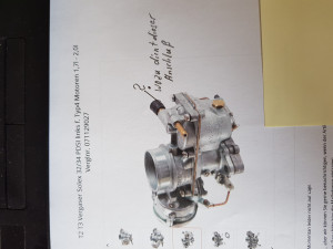

Hallo, Ich hoffe die Technikfreunde können mir helfen!
Ich habe meinem T2b Westfalia Bj.79 mit 2 Liter Motor neue Vergaser spendieren wollen, weil die originalen ihren Dienst verweigert haben.
Die Vergaser haben zum einen den Benzin Anschluß aber auch noch einen weitern direkt gegenüber vom Benzinanschluss, ich habe leider keine Vorstellung
wo ich diesen anschließen soll oder muß. Kann es sein das dieser nicht angeschlossen werden wird?
ich freue mich auf Eure Hilfe
Jürgen
Vergaser Solex 32/34 PDSI

Re: Vergaser Solex 32/34 PDSI
schreibe noch einmal an die Technikbegeisterten.
Noch einmal zu meiner Frage wie die Vergaser angeschlossen werden müssen, dieses mal mit Bild
um die Sache eventuell noch besser veständlich zu machen.
Wäre super wenn mir jemand eine Antwort geben könnte.
Mit freundlichen Grüßen
Jürgen aus Krefeld
Jürgen aus Krefeld
Und die weitere Frage ist:
Wie machst Du den Luftfilterarm dran?
Der Zentralleerlauf muss ausgebaut werden.
Der Anschluss am linken Luftfilterarm muss verschlossen werden.
Die Düsen müssen ausgebaut, geprüft und vermutlich auch angepasst werden.
Für die Typ 4 gab es ab Werk 16 Varianten. Und nun so es einen für alle geben?
Hier noch ein Video dazu.
https://youtu.be/MHmk-eQNx1g
Gruß aus Köln
Andreas
Gruß aus Köln
Andreas
- bullijochen
- Beiträge: 2207
Also der Anschluss scheint der Anschluss an den Luftfilter zu sein.Allerdings wären Bilder vom original von allen Seiten hilfreich.. es ist ja nicht so das wir die Vergaser alle auswendig kennen.Wir müsse auch "Rätselraten" und da helfen eben die Bilder enorm.Sonst musst du nur mehrere Schleifen drehen bis es passt.
