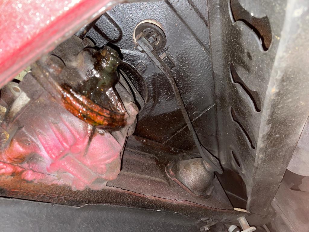

heute habe ich gemerkt, dass es unter meinem VW T2 in der Garage leicht nass war. Vorne links, ca. da wo die Pedale sind ist wohl eine Schraube etwas undicht und es tropft leicht (siehe Bild). Es tropft nicht durchgängig aber am nächsten Tag war wieder ein kleiner nasser Fleck auf dem Boden.
Was ist da genau das Problem und wie gravierend ist es? Ich wollte eigentlich gerne nächste Woche mit dem Bus nach Dänemark fahren... und meine Werkstatt ist zur Zeit sehr ausgebucht.
Vielen Dank schonmal im Voraus!!

das ist dein Lenkgetriebe was da Öl verliert.
viewtopic.php?f=7&t=27673
Ich für meinen Teil würde damit nicht in Urlaub fahren, sondern das vorher zerlegen, reinigen, Simeringe ersetzen, zusammen bauen und neu mit Öl befüllen.
Maximal 250ml können da raus tropfen, dann hört das auf, da dann kein Öl mehr im Getriebe vorhanden ist.

Re: Bus tropft leicht vorne links
Genau genommen, sogar 280 cm³.
Sollte die Zeit zu knapp werden würde ich 1 Liter EP90 mitnehmen und regelmäßig nachschauen/füllen und mich nach dem Urlaub dran machen.

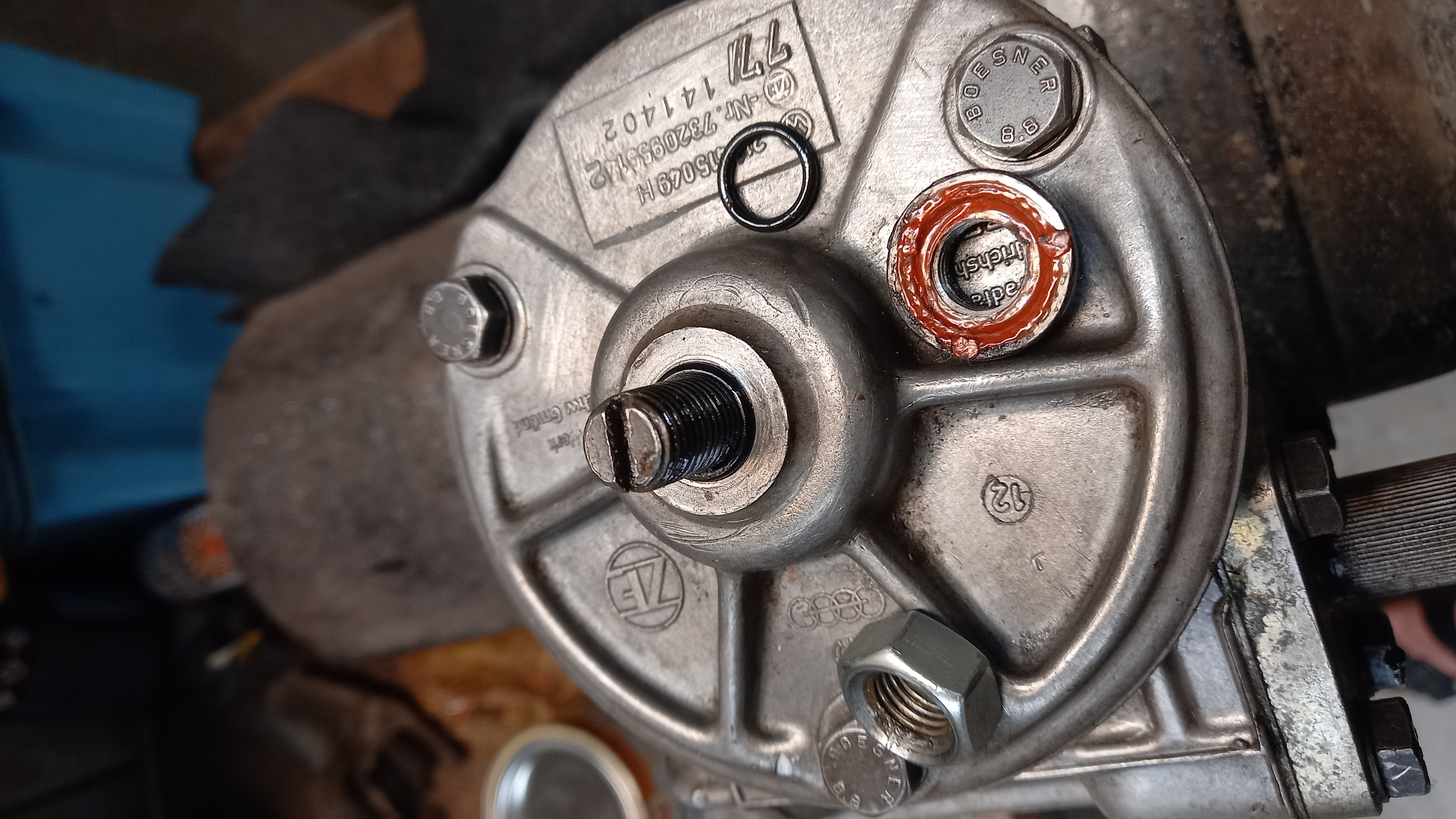

So wie das hier auf den Bildern aussieht denke ich es ist nur die Dichtung an der Einstellmutter. Ich weiß offen gestanden nicht mehr wie das in Original ist, ich meine die Bundmutter hat eine aufvulkanisierte Dichtung (siehe rechte Mutter im Bild).
Bei der Überholung meiner Lenkgetriebe habe ich hier O-Ringe eingesetzt und eine leichte Kegelsenkung in der Mutter eingebracht (siehe für linke Mutter im Bild) Das ist dicht.
Die Ringe haben eine Schnurdicke von 2mm, Innendurchmesser 11mm.
Besorg dir so einen Ring, dreh die Mutter ab und senke sie leicht an, fertig. Nur das Einstellen und Nachfüllen nicht vergessen, dann sollte dem Urlaub nichts entgegen stehen.
Ich habe mal schnell mein Ersatzgetriebe ausgepackt und die Mutter abgedreht, hoffe das hilft.

Super vielen Dank euch allen für die aufschlussreichen und ausführlichen Kommentare! Da werde ich versuchen mich noch vor den Urlaub ranzusetzen...
Falls ich es nicht schaffe werde ich Öl mitnehmen und gucken das ich es regelmäßig abchecke und ggf. nachfülle - es tropft ja wirklich nur ganz langsam. Jetzt frage ich mich grade: Das Einfüllloch für das Getriebe sitzt ja oben. Komme ich da überhaupt dran ohne etwas auszubauen?
So eine normale Getriebeölflasche hat doch diesen rausziehbaren Schnippedullerich, damit klappt das nachfüllen einigermaßen gut.
Ins T2b-Lenkgetriebe kommt Fließfett. Kann sein, dass jemand mit Öl nachgefüllt hat (nicht schlimm, aber eben falsch). Möglicherweise ist der Ölverlust schon beseitigt, wenn Du das checkst und ggf. Fett statt Öl einfüllst.
