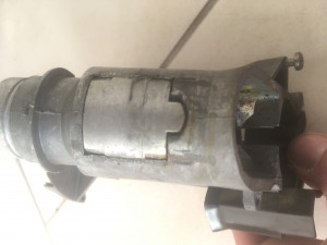

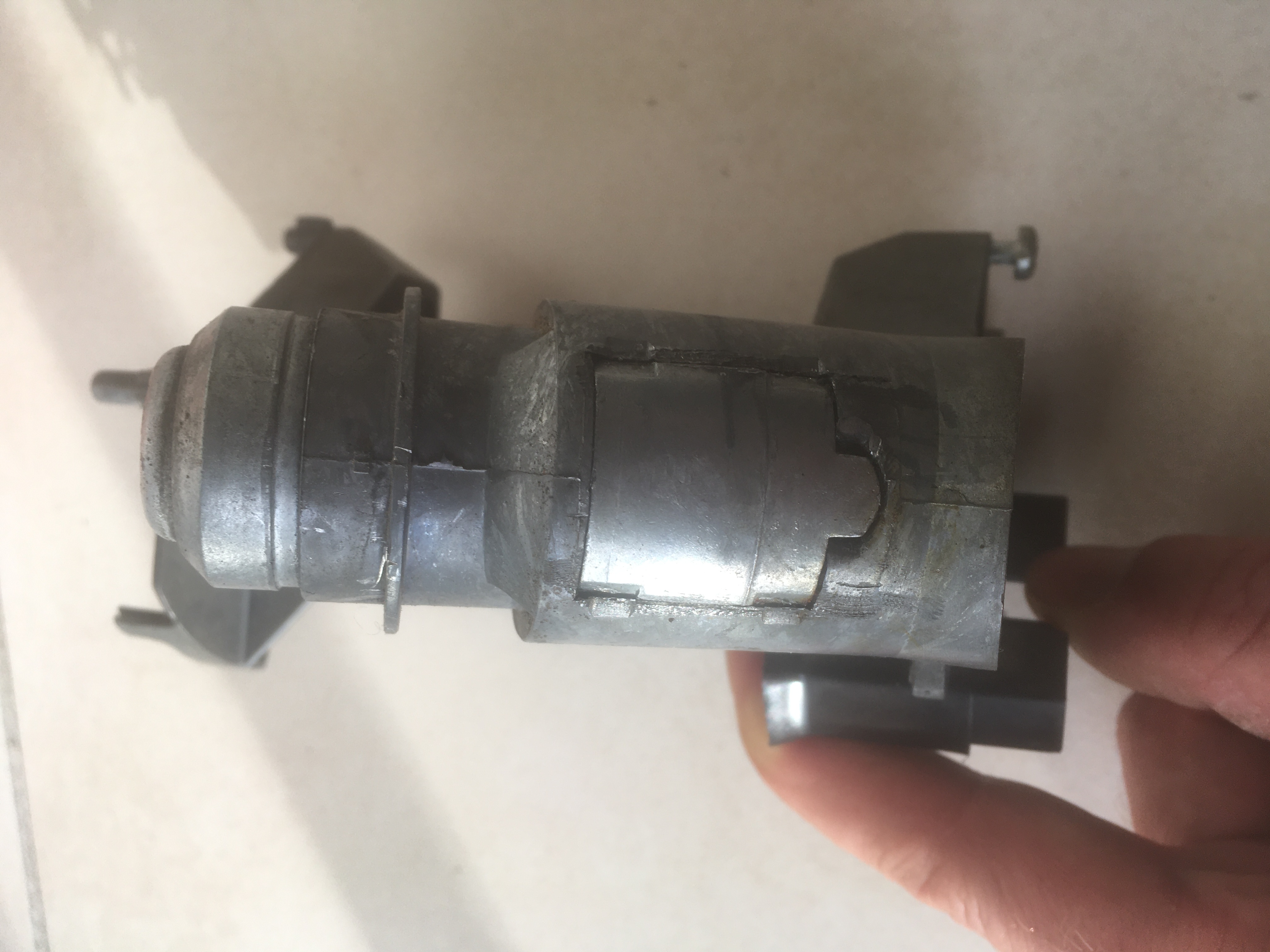

Hallo miteinander,
Aufgrund eines nicht einrastenden Bolzens des Lenkradschloss und einer Schließanlage mit unterschiedlichen Schlüsseln habe ich mein zündschloss ausgebaut und würde es gerne zerlegen. Ich habe den Knapmann Link dank eines Beitrags hier gefunden http://www.michaelknappmann.de/bulli/mi ... frame.html
Wo es heißt:
Öffnung für Demontage des schließzylinders nach Demontage des Verschlussbleches zugänglich.
Dieses Blech (siehe angehängte Bilder) lässt sich bei meinem Träger aber nicht demontieren. Ich will keine grobe Gewalt anwenden um es nicht zu zerstören. Es scheint als wenn zuerst der Zylinder raus müsste.
Kennt jemand eine Möglichkeit schließzylinder und Lenkradschlossmechanik zu demontieren?
Bin für jeden Tipp dankbar!

Hi Nik,
schau mal im TM20 nach:
http://www.michaelknappmann.de/bulli/mi ... _20_1.html
Da steht zumindest, wie du den Zylinder raus bekommst.

Hallo Thomas,
1000 Dank für den Link!!
Konnte so den Einsatz aus dem Träger entfernen, es steckte die abgebrochene Spitze des Zündschlüssels im Zylinder, was verhinderte dass das Lenkradschloss einrastet.
Habe jetzt einen Schlüssel bei Vw Classic Parts angefragt und hoffe so den originalen Zylinder weiterverwenden zu können.
Super Support!
Grüße Nik
