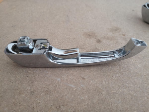

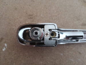

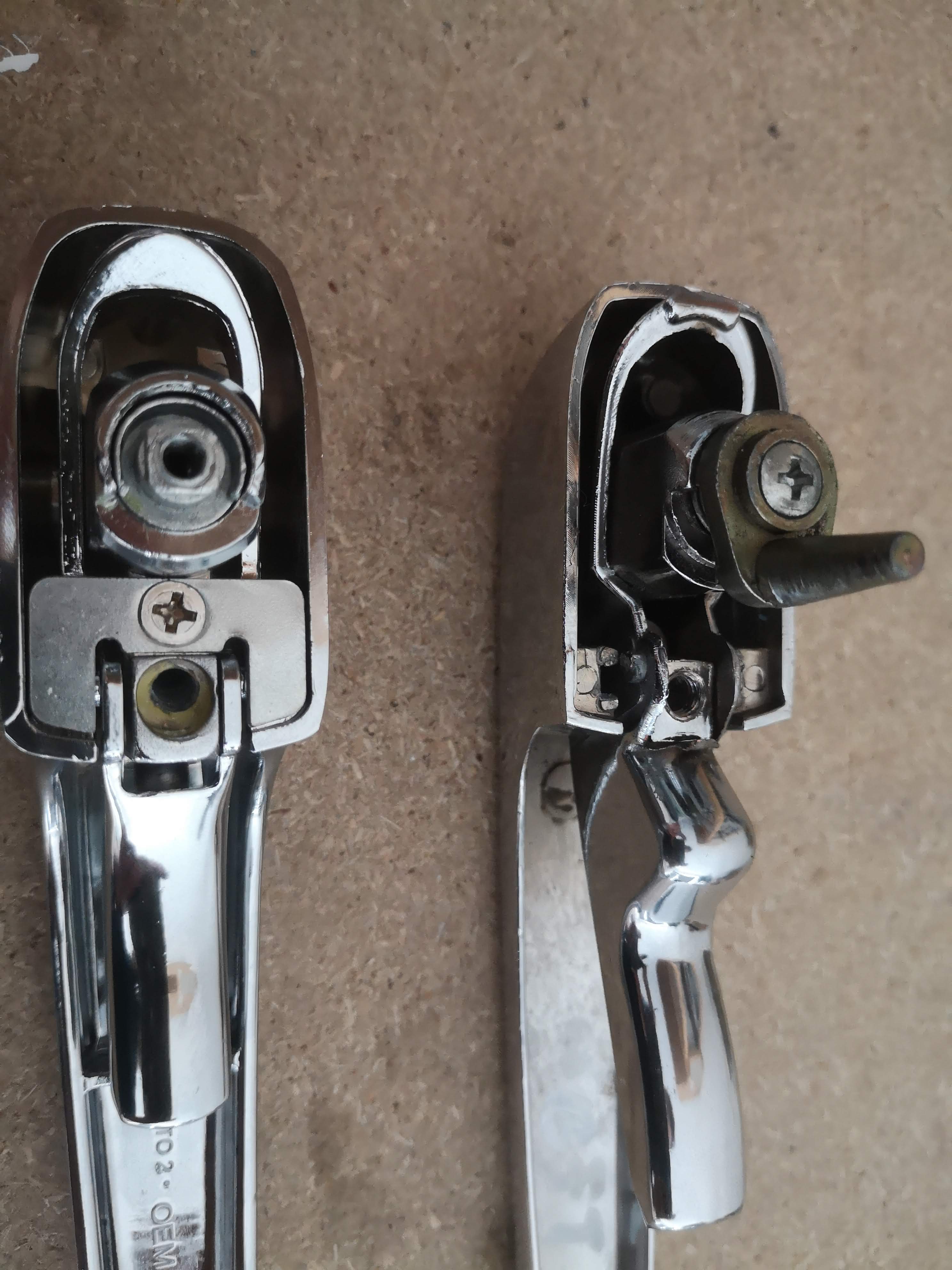

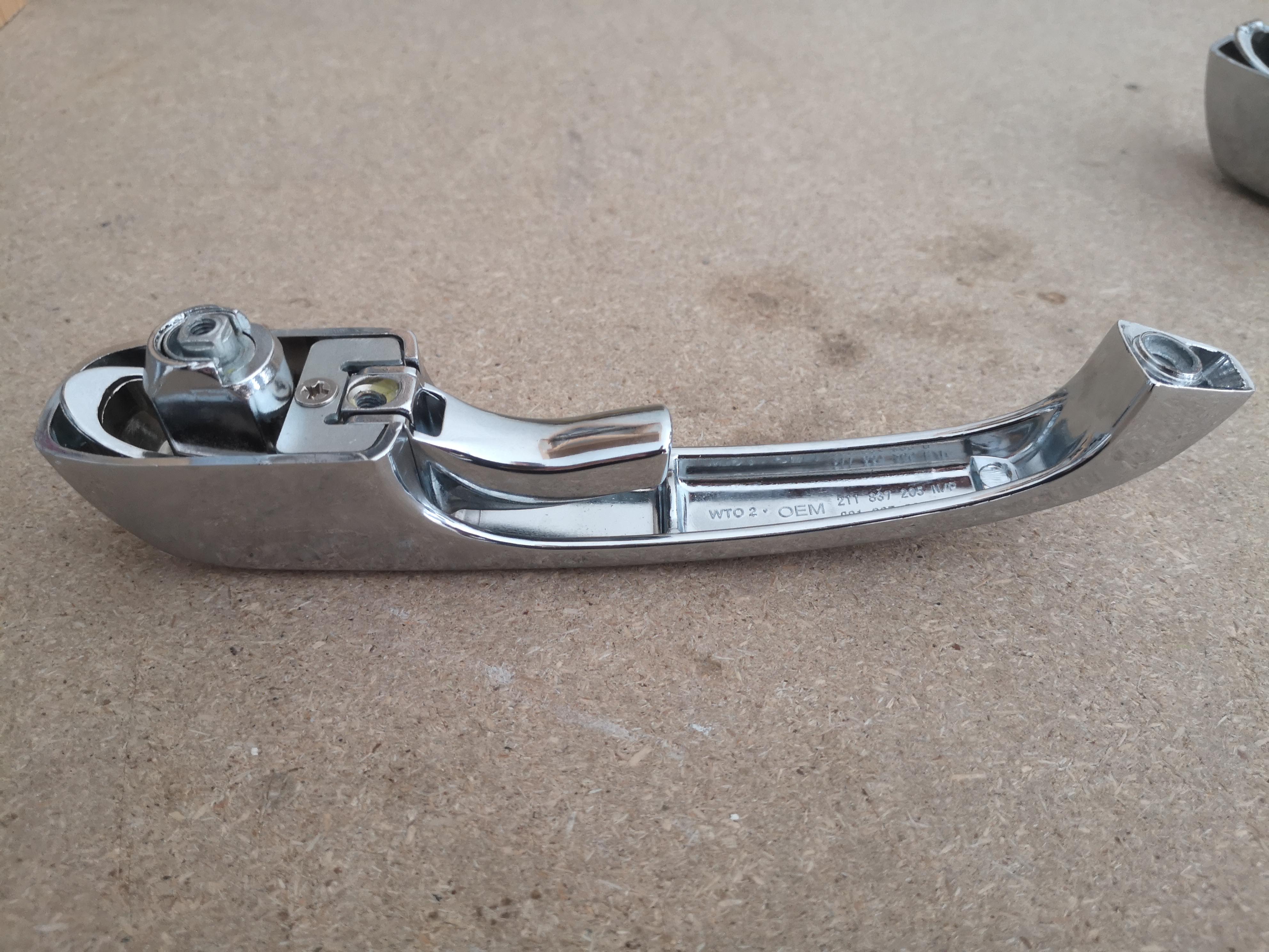

Falls es jemanden interessiert. Hier der Unterschied zwischen billigen Türgriffen mit großen Schlüssel und hochwertigen Türgriffen mit R-Schlüssel.
Die hochwertige Variante ist auf dem ersten Blick identisch zum original Türgriff. Er ist schwerer und stabiler konstruiert. Zumal auch der Klappmechanismuss durch eine Platte mit zusätzlicher Schraube gehalten wird. Das war genau der Bereich der bei mir kaputt gegangen ist. Hinzu kommt das der Zylinder ähnlich zum original ist und man die Plättchen anpassen kann. Ich finde die teureren Türgriffe (ca. 180 € ) sind auf jeden Fall den günstigeren (ca. 50 €) vorzuziehen. Vielleicht hilft mein Feedback jemand bei seiner Entscheidung.
