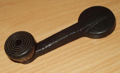

Grützi,
Komm mir zwar ein bisschen blöd vor, aber ich bekomm die Fensterkurbel nicht los. Gibt es da irgend einen Trick?
Danke und Gruß!

Hallo Philipp!
Hast du so eine wie auf dem Bild? Wenn ja, musst du die gesamte Kunststoffabdeckung am Drehpunkt abhebeln. Darunter ist dann eine einfache Kreuzschraube.
Luftige Grüße Robin
Philipp
Beiträge: 159
Registriert: 15.07.2009 09:32
Re: Fenstekurbel ausbauen
Beitrag von Philipp »
ja genau die habe ich...Vielen Dank!

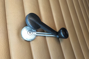

Robin hat geschrieben: 26.01.2010 22:33 Hallo Philipp!
Nachdem ich heute eh dabei war, hier ein Foto das die Situation nochmals verdeutlicht. LG! :)
