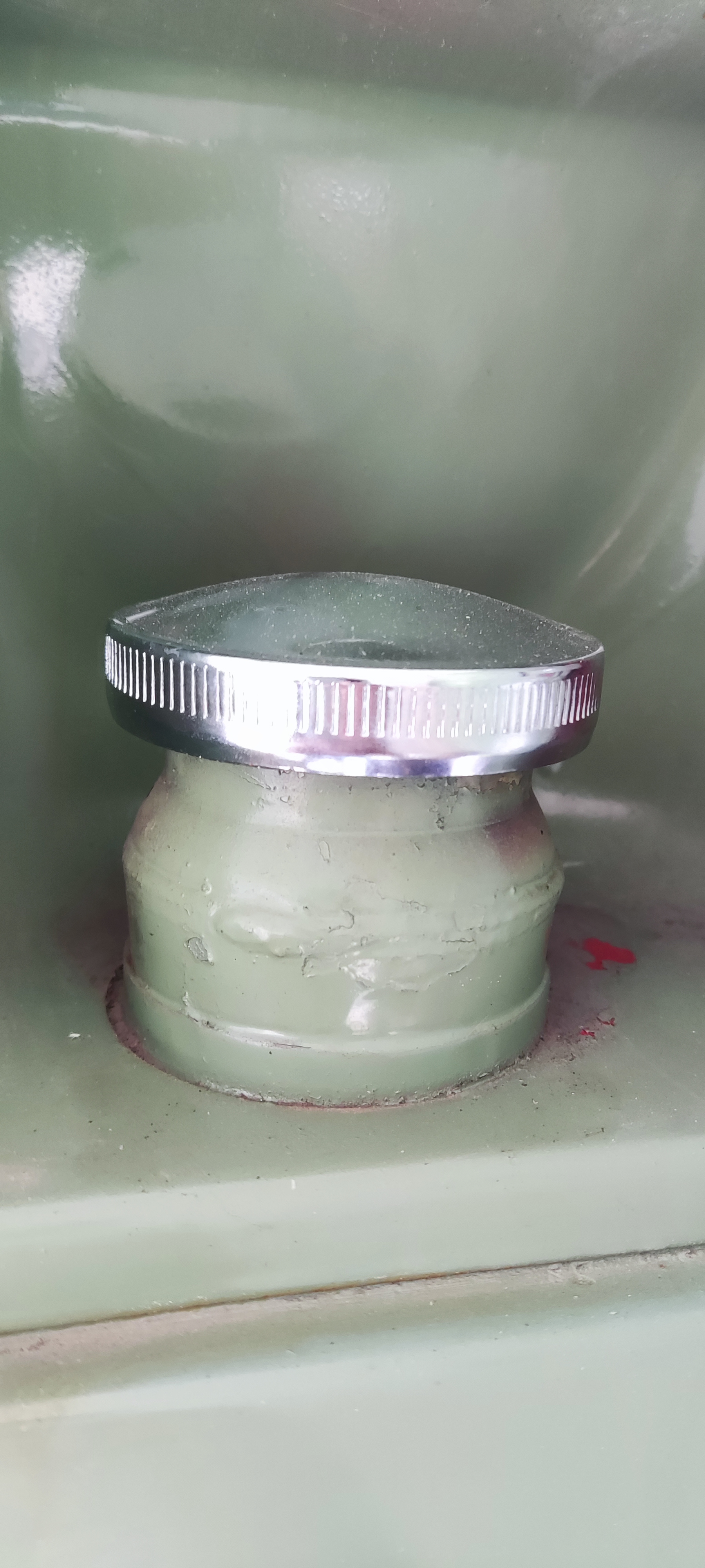

Olli239 hat geschrieben: 19.07.2022 12:22 Moin,
das ist American Engineering… da wurde irgend ein US Teil draufgeschraubt… deswegen passt bei dir auch kein T2 Tankdeckel…
Olli
Ich würd eher sagen: Angeschweißt. In den ersten Bildern ist eine umlaufende Schweißraupe zu sehen.
Gruß woita

ähm ja, und ehrlich gesagt sogar ganz gut. Ich vermute mal der Tank sieht dann wohl auch so aus :?:

woita hat geschrieben: 19.07.2022 13:47
Olli
Gruß woita
ich glaube du hast Recht, da ist tatsächlich eine Schweißnaht.
1. Ich sehe hier zwei Möglichkeiten. Tankstutzen gegen einen richtigen ersetzten mit passenden Tankdeckel.
2. Tankdeckel finden der passt.
Lösung 2 würde mich nicht stören, Hauptsache dicht. aber wenn ich mir den Rost im Stutzen so ansehe.....

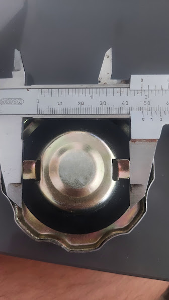

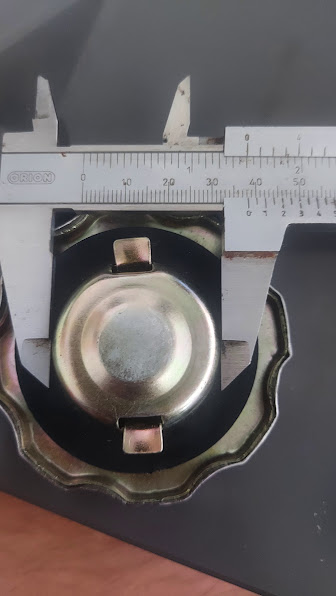

Kann mir jemand helfen mit den Maßen die ich genommen habe?

innen 38,5mm
aussen 48mm
Ist irgendein Honda Tankdeckel.
