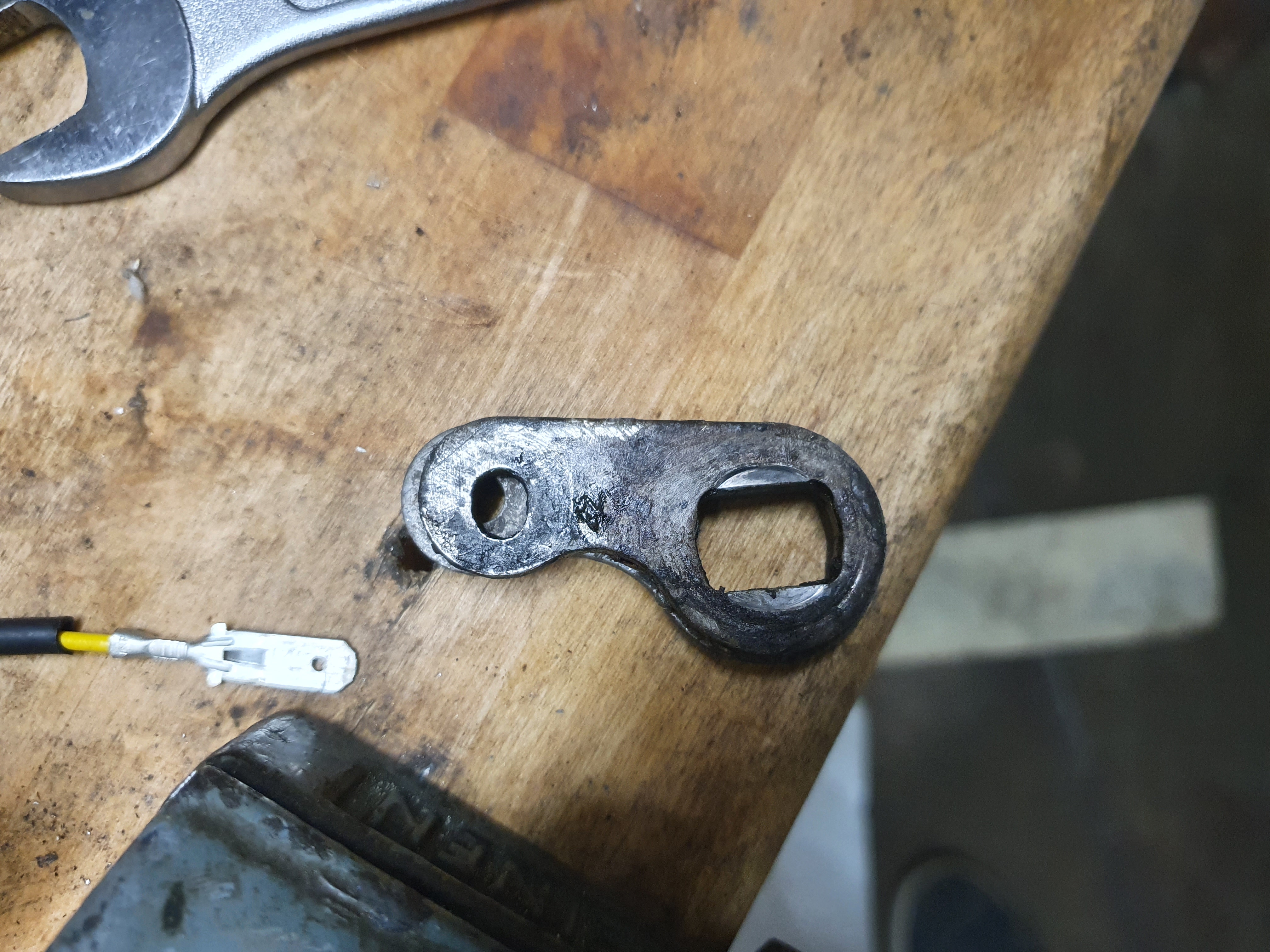

ich habe ja vorletztes Wochenende das Kupplungsseil wechseln müssen.
Unterwegs habe ich aber erst einmal die Gummitülle weg gelassen.
Die wollte ich nun am Wochenende noch montieren. Also den Kupplungszug wieder raus bauen und ran ans Werk.
Dabei ist mir dann aber der Kupplungshebel noch aufgefallen.
Der hatte schon ein ordentliches Langloch: Da ich ja die meisten Teile als Reserve im Keller habe, habe ich also den Ersatz Kupplungshebel raus geholt und musste feststellen, das der 3mm zu lang ist.
Der liegt unter dem alten.
Der für den 2l Motor hat die Ersatzteilnummer 211721374C und der für den 1,6l Motor die Ersatzteilnummer 211721374B. (Fahrzeuge ab 72)
Am Markt scheinen nur die Hebel für den 1,6l Motor verfügbar zu sein.
Ich habe etwas hin und her überlegt, wollte dann aber den längeren Hebel nicht einbauen.

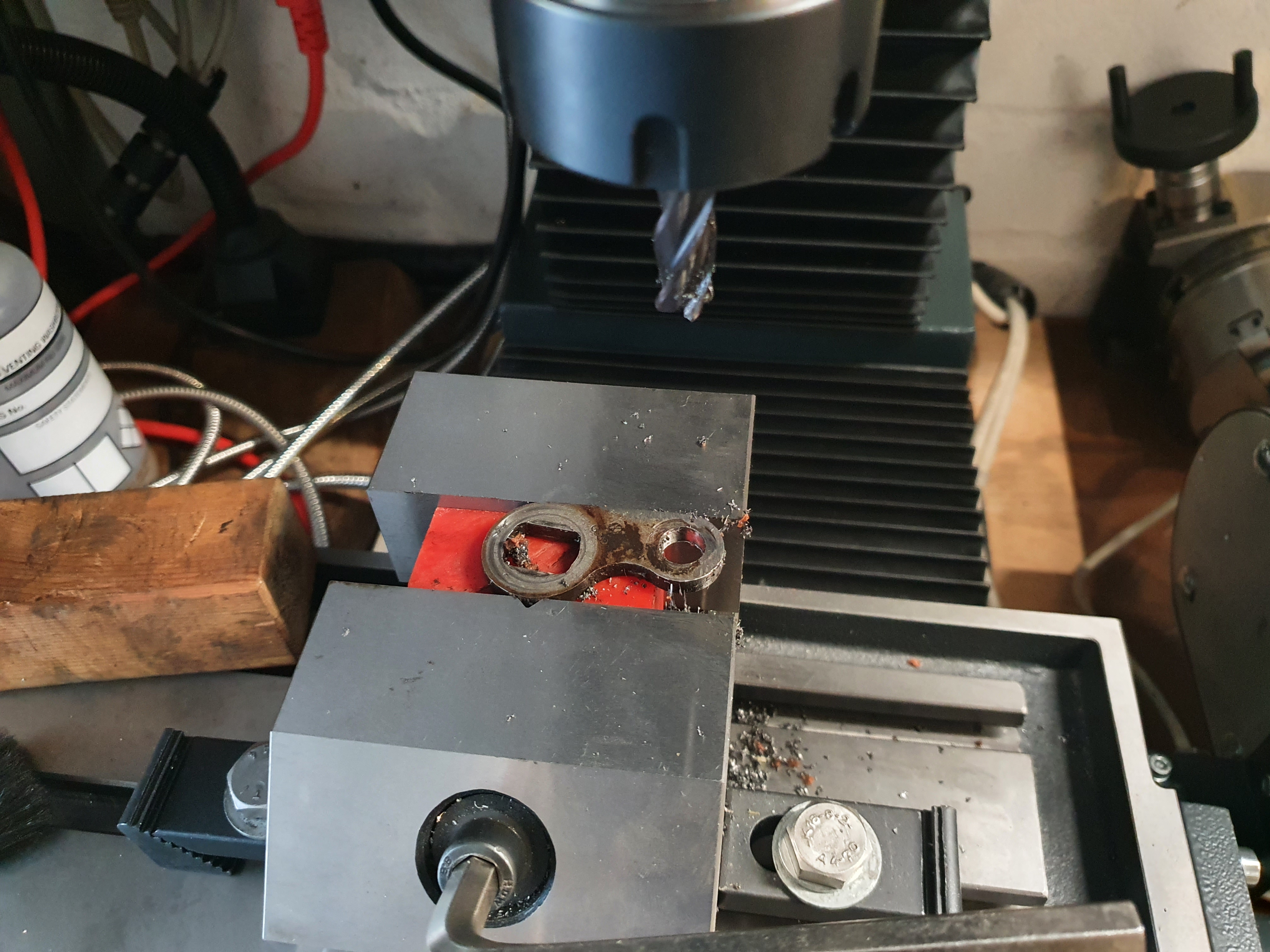

Also habe ich erst einmal den alten Hebel repariert:

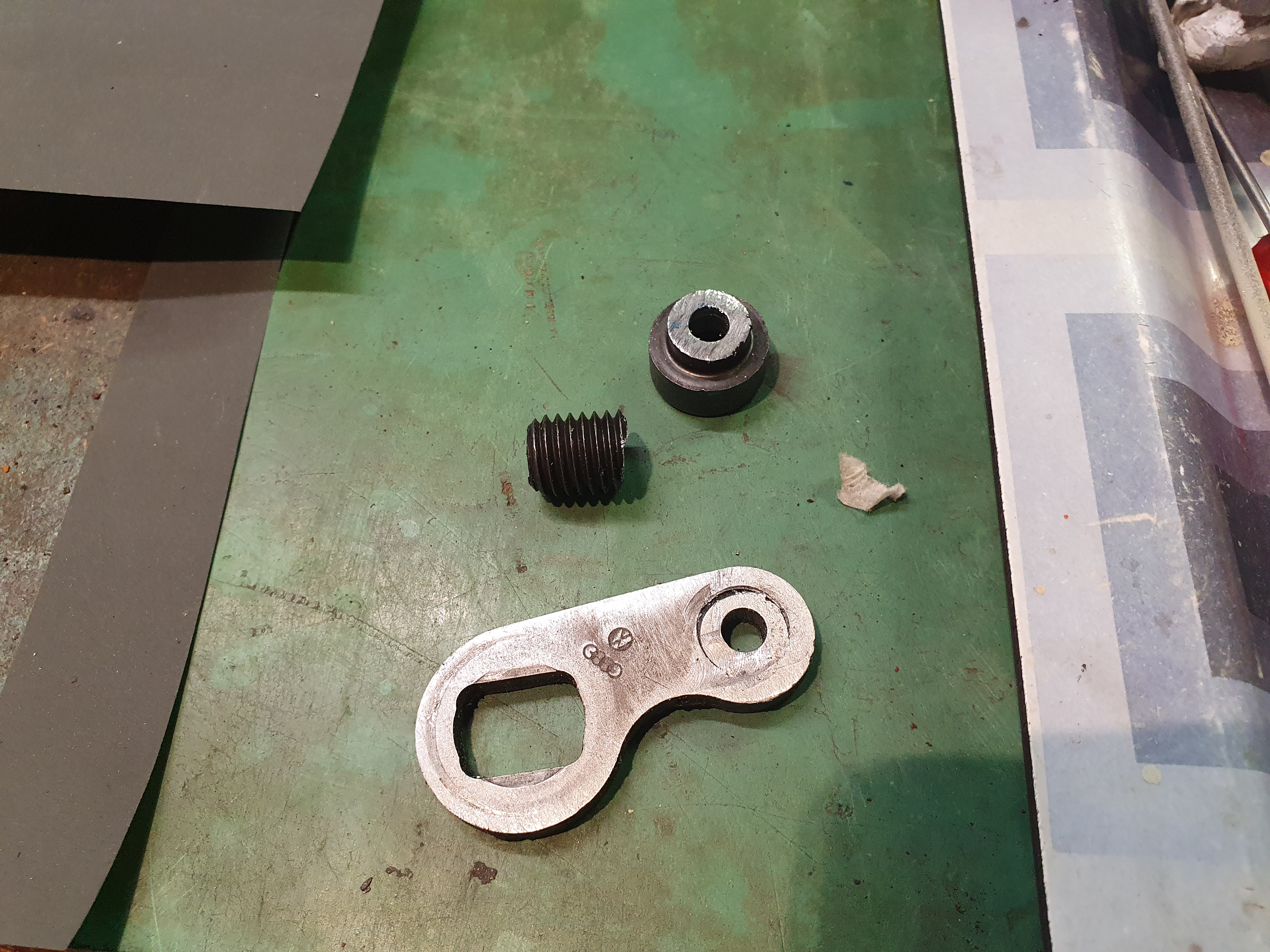

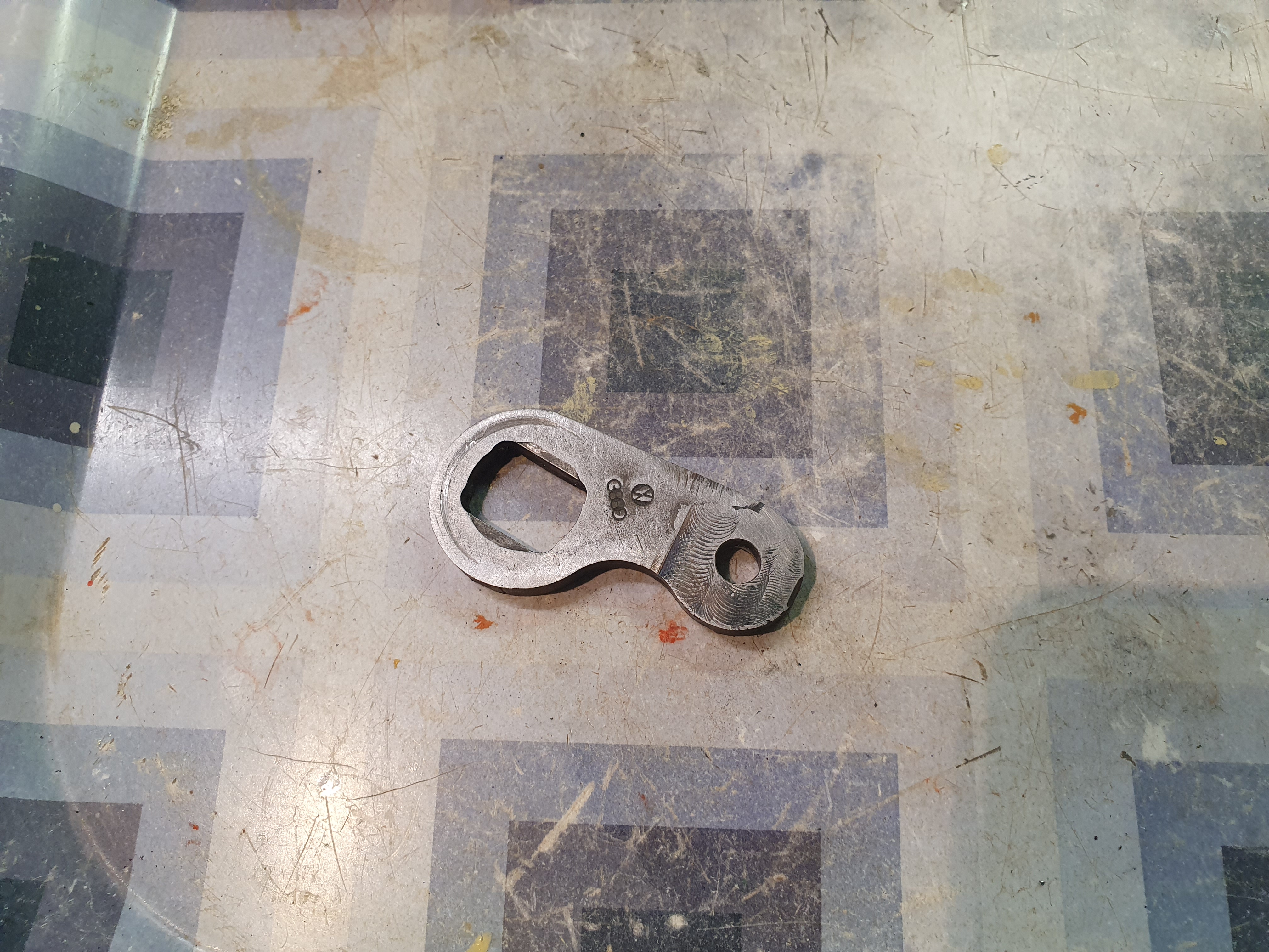

Das Langloch auf 10mm Mittig vom Hebel aufgefräst. Dann habe ich ein M12 Gewinde rein geschnitten und eine Hohlschraube rein gedreht und Abgesägt. Das ganze dann wieder plan gefräst und verschweißt.
Und dann wieder plan gefräst. Nun war der Hebel ist mit 6mm Loch einsetzbar.

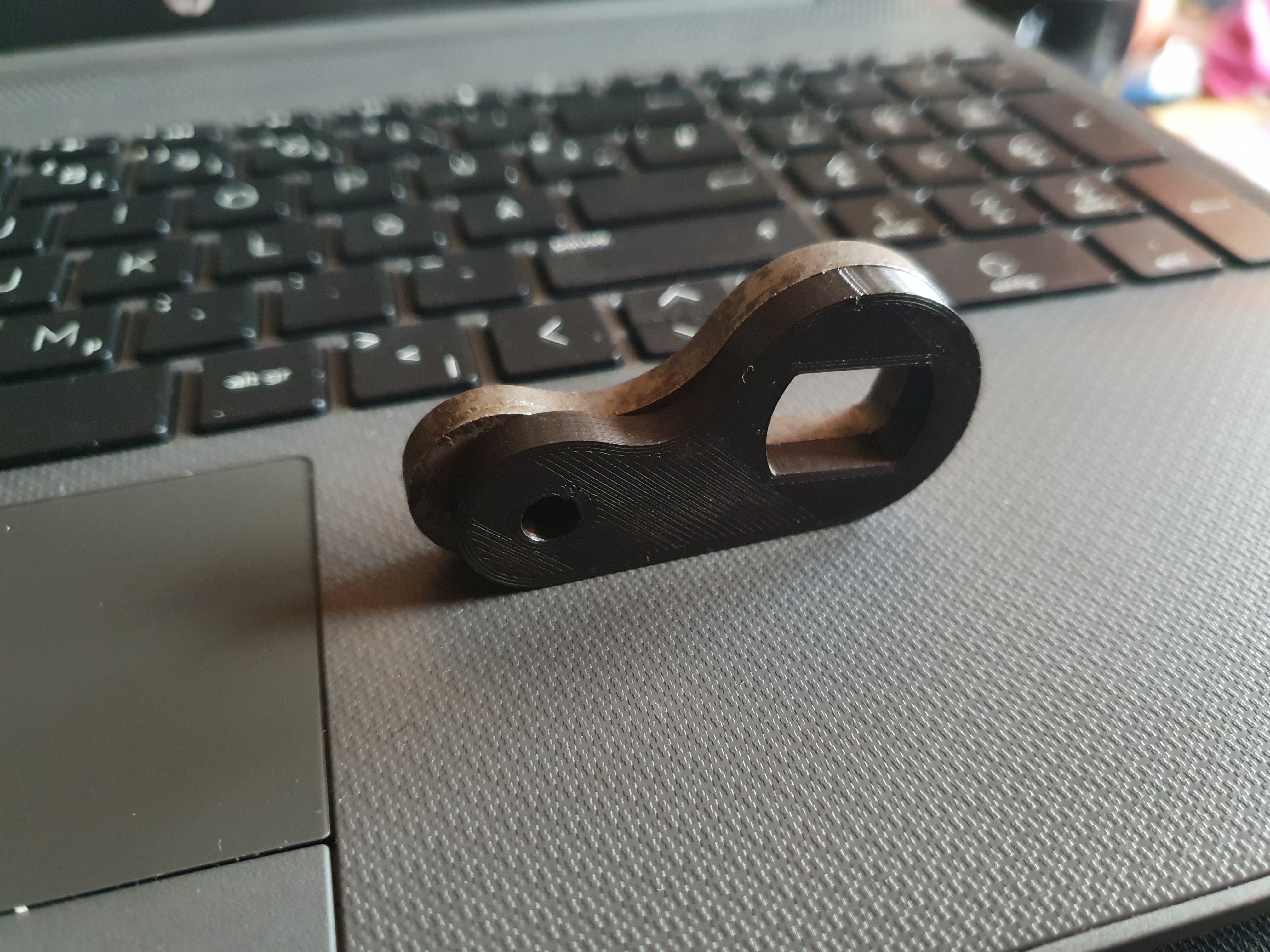

Aber mal wieder etwas an genervt, das hier kein passendes Ersatzteil am Markt verfügbar ist, habe ich etwas konstruiert: Das ganze erst mal im Vergleich zu dem 3mm zu großen Hebel. Ein Prototyp aus dem 3-D Drucker um die Form meiner Konstruktion zu verifizieren
Da habe ich jetzt mal einen Auftrag zum Lasern der Teile raus gegeben.
Ich bin also guter Dinge bald genug 2l Hebel im Lager zu haben.

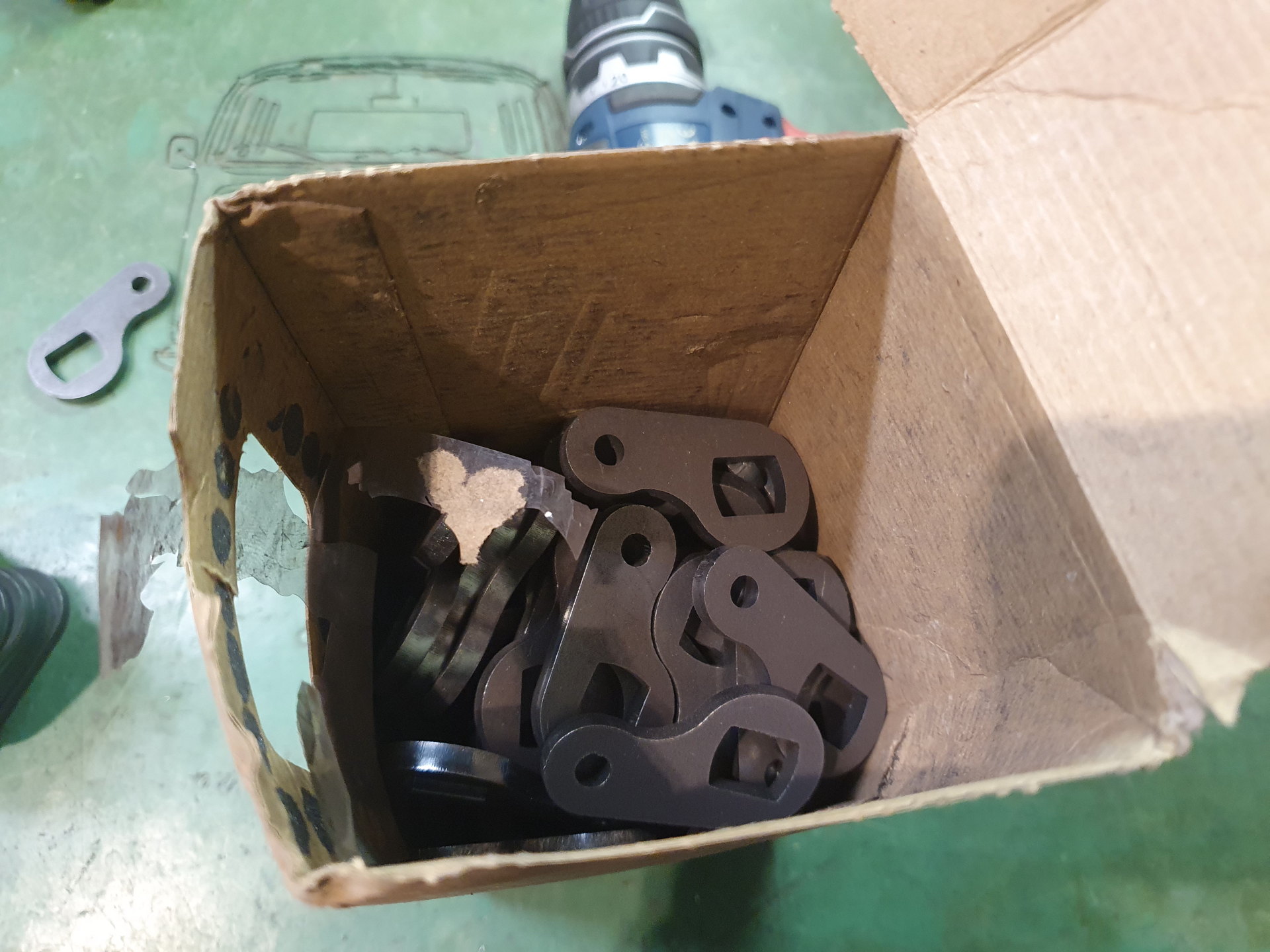

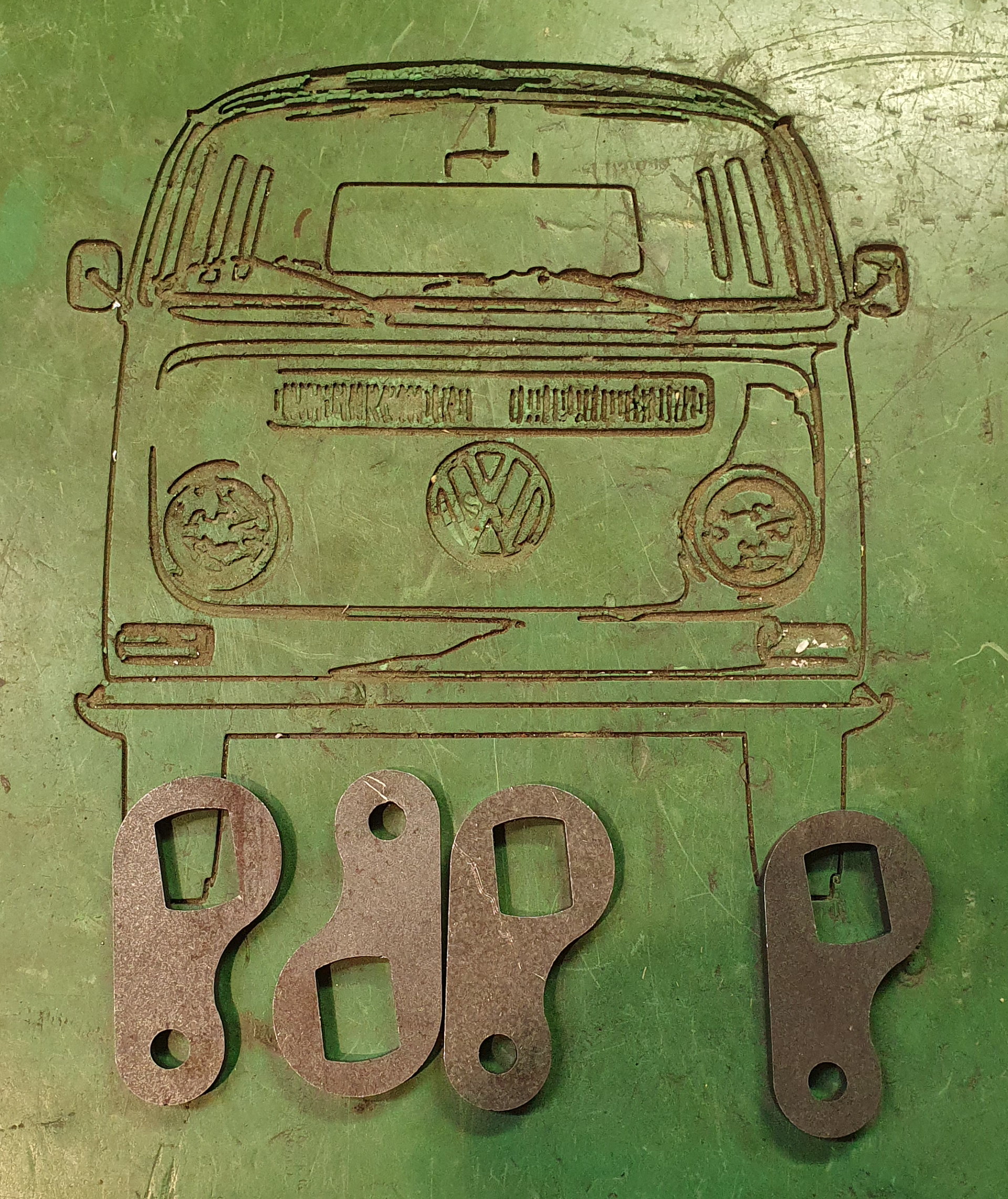

Die neuen Kupplungshebel sind vom CNC Lasern angekommen.
Mit großer Verwunderung wurde mir das kompakte aber sehr schwere Paket in die Hand gedrückt.
Für 6,50€ Kann ich das Stück anbieten.
Wer mehr abnimmt, darf auch nach Rabatten fragen.
Gefertigt sind die Hebel aus "Hardox400" Material.
https://www.verschleissblechzentrum.de/ ... etter.html
Damit hoffe ich, das der die nächsten 40 Jahre verschleiß-frei durch hält
