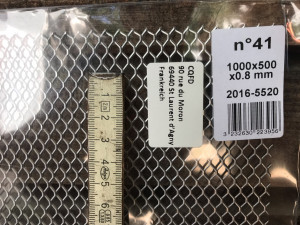

ich habe beim Reproteil die Drahtspirale durch ein Rohr, das ich aus Edelstahlstreckgitter vom Bauhaus zurechtgebogen habe, ersetzt und die gelbe Watte belassen; jetzt hängen keine Fasern mehr im Luftstrom und der Durchgang ist frei. Zusätzlich könnte man zwischen Gitter und Watte eine Lage Glasfaservlies aus dem Malereibedarf legen.
Gitter so zurechtschneiden, dass die schmale Seite der Rauten in Strömungsrichtung liegt, dann lässt sich das Rohr nötigenfalls leichter krümmen.
