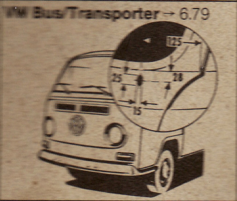

Jap das schon aber ich bräuchte die genaue Lage des Lochsulme*326 hat geschrieben:Du wirst doch wohl erst bohren wenn die Antenne da ist. - Oder? langes Oval hochkant 25x15mm CIRCA!!
Im Beipack der Antenne ists bestimmt beschrieben. Vielleicht schaff ich am WE ein Photo einer von VW montierten Antenne zu machen.
