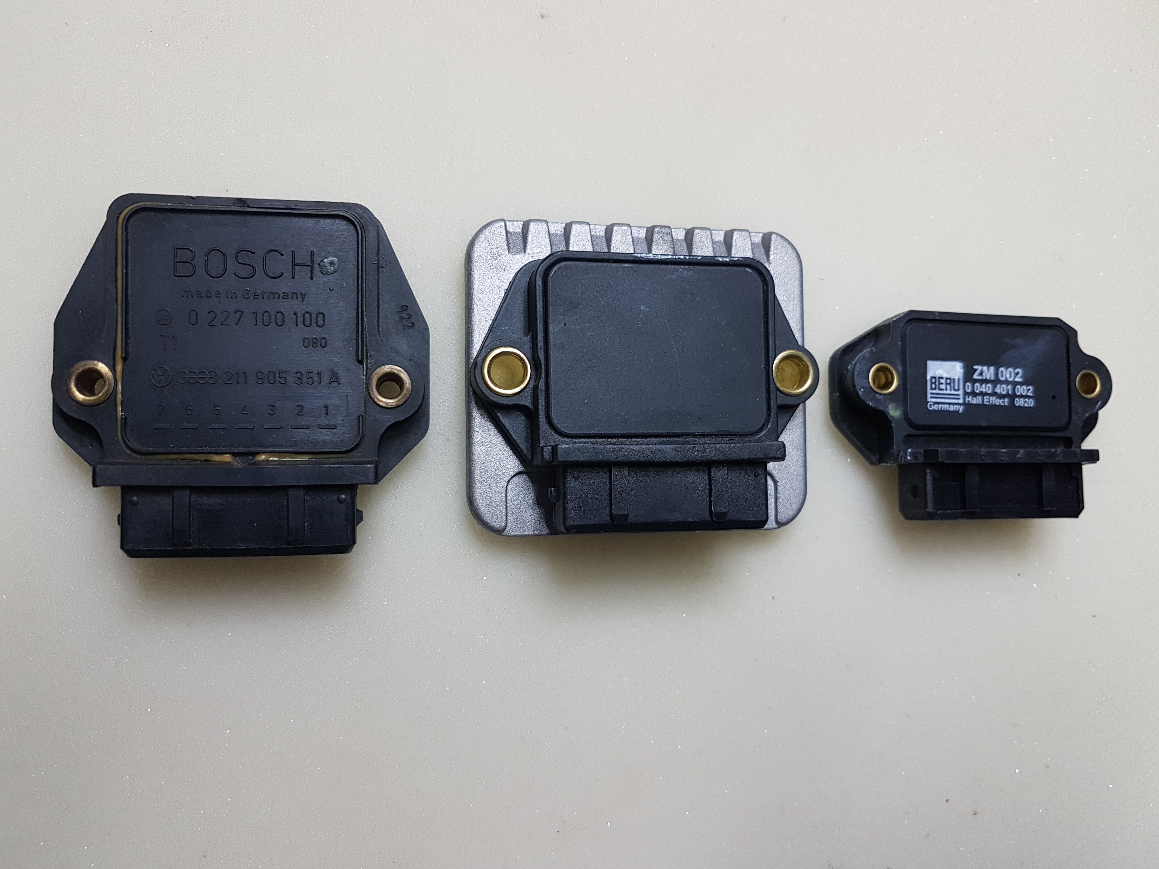

Hallo Bulli Freunde,
habe ja einen Westi Bj.79 US-Reimport mit Original-Einspritzanlage. Im letzten Jahr in der Zeit vom 8.6 - 18.6. hatte ich über große Problem im Forum berichtet, den Motor wieder an's Laufen zu bringen, Mit der Hilfe von Thomas hat es dann aber geklappt.
Was bisher nicht überzeugen konntet, ist nach knapp 1700km die Zuverlässigkeit. Ich habe nun 2 Ersatz-Zündmodule gehimmelt und frage mich, ist da nur noch Schrott auf dem Markt? Oder ist der Frust haltlos, das Problem liegt woanders. Zur Erinnerung:
Ich hatte den Hallgeber erneuern müssen und aus England Ersatz gekauft. Letztlich ein No-Name Produkt, teuer bezahlt, dass am Anfang nicht gleich funktionierte, bis ich dann zwei Kabel getauscht hatte. Danach hatte sich noch das Zündmodul als Defekt herausgestellt und ich dachte, die gib's ja wie Sand am Meer, kaufst'e ein günstiges. Geliefert wurde wieder ein No-Name Produkt, dass dann 1400km gehalten hat. Selbst schuld, dachte ich, hättest Du mal mehr Geld in die Hand genommen. Ich bestellte dann Produkt von BERU, dass deutlich teurer ausfiel, aber immerhin einen Namen trug.
Diese Woche auf einer Ausfahrt, dann das Déjà-vu. Brütende Hitze, Stau vor eine Baustelle, Öltemperatur 120°C, Öldruck weniger 1bar. Als es dann endlich auf der Landstraße zügig weitergehen konnte, zog der Motor nicht mehr. Wir zuckelten mit 60kmh, bis ich dann auf einem Feldweg rausfahren konnte. Der Motor ging sofort aus und sprang nicht mehr an. Die Motorraumklappe war aufgesprungen und beim weiteren Öffnen qualmte es und es war irre heiß.
Was folgte, war Stress in der Mittagshitze....; bis mir dann einfiel, dass ich noch ein geliehenes Original Bosch-Modul im Fach hatte. Es funktioniert und der Tag war nochmal gerettet. Aber, was mach ich jetzt; hier mal die Galerie der defekten Module: Liegt's vielleicht immer noch am Hallgeber, oder sind die Zündmodule nicht mehr alltagstauglich?

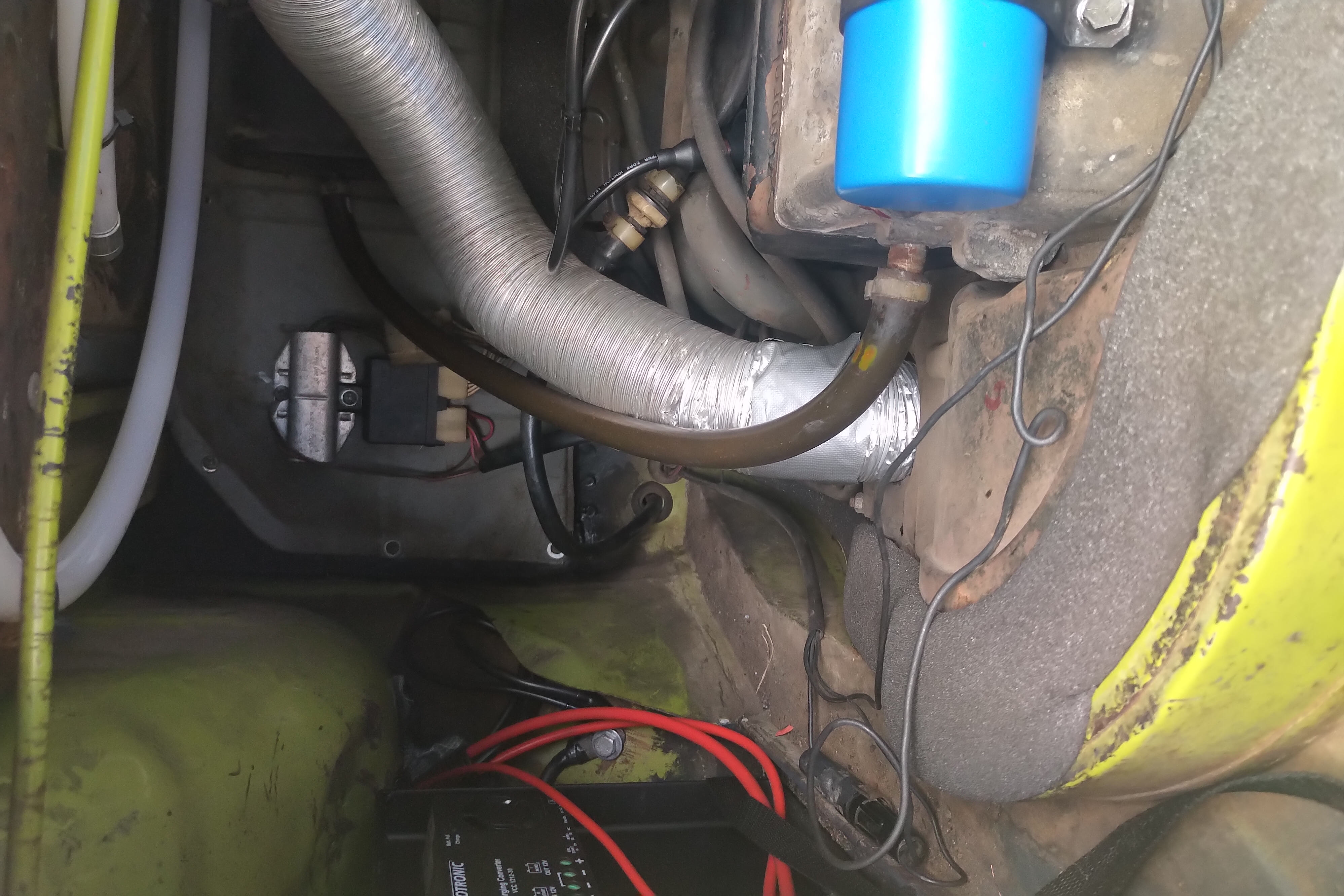

Hi Peter,
Du hast eine TszH-Zündanlage verbaut, oder? Ich hatte da mal Ärger mit einer sporadisch klemmenden Früh-Verstellung, aber nie mit den Zündmodulen selbst…
Da ich gelesen habe, dass die Module etwas temperaturempfindlich sind, habe ich meines mit Wärmeleitpaste auf eine massive Aluplatte geschraubt und diese noch mit einem Kühlkörper versehen:
Zusätzlich habe ich noch für eine etwas überdimensionierte Masseverbindung gesorgt.

Die Zündmodule der TSZH sind ja fast bei allen VAG Modellen in den 80er verbaut worden, von T3 über Passat und Audi zum Golf 2, also absolute Massenware.
Das Zündmodul gibt schlagartig seinen Geist bei einer Laufleistung um 250000km, oft beim Anlassen oder Anfahren.
Bisher fahren alle noch, bei denen ich die Zündmodule durch No-Name Produkte ersetzt habe, teilweise schon 10 Jahre.
Wichtig ist der Alukühlkörper auf deinem mittleren Bild, so sieht das ab Werk aus und so müssen die Nachbauten auch montiert werden, die ohne Kühlkörper geliefert werden.
Extra Masse ist unnötig, die werden intern über den Kabelbaum mit Masse versorgt. Aber der Massepunkt des Kabelsbaums ist natürlich wichtig.
Grüße Matthias

Hi Peter,
die billigen Module aus England hatte ich auch mal bestellt.
Der Verkäufer hatte unscharfe Bilder von Bosch Modulen im Netz, und hat dann den Schrott geliefert mit den weit raus ragenden Steckern.
Ich habe in den sauren Apfel gebissen und das Rückporto gezahlt.
Das hat mal wieder einen weiteren Pflock eingeschlagen möglichst nichts von der Insel zu kaufen.
Seit dem Brexit blöd!
Das Bosch Modul für den Zündverteiler bekommst du bei Wagenteile, wenn auch für einen recht hohen Betrag. Aber original Bosch.
Das dir aber regelmäßig die Zündmodule sterben, würde ich auf mangelnde Kühlung schieben.
Die müssen auf einem Kühlkörper montiert sein.
Und das es in deinem Motorraum so heiß war, das er schon qualmt ist komisch.
Oder ist dein Motor ein komplett verölt?
Und stimmt dein Zündzeitpunkt? Maximal 40° vOT mit aufgesteckten Schläuchen bei >3600 UPM?

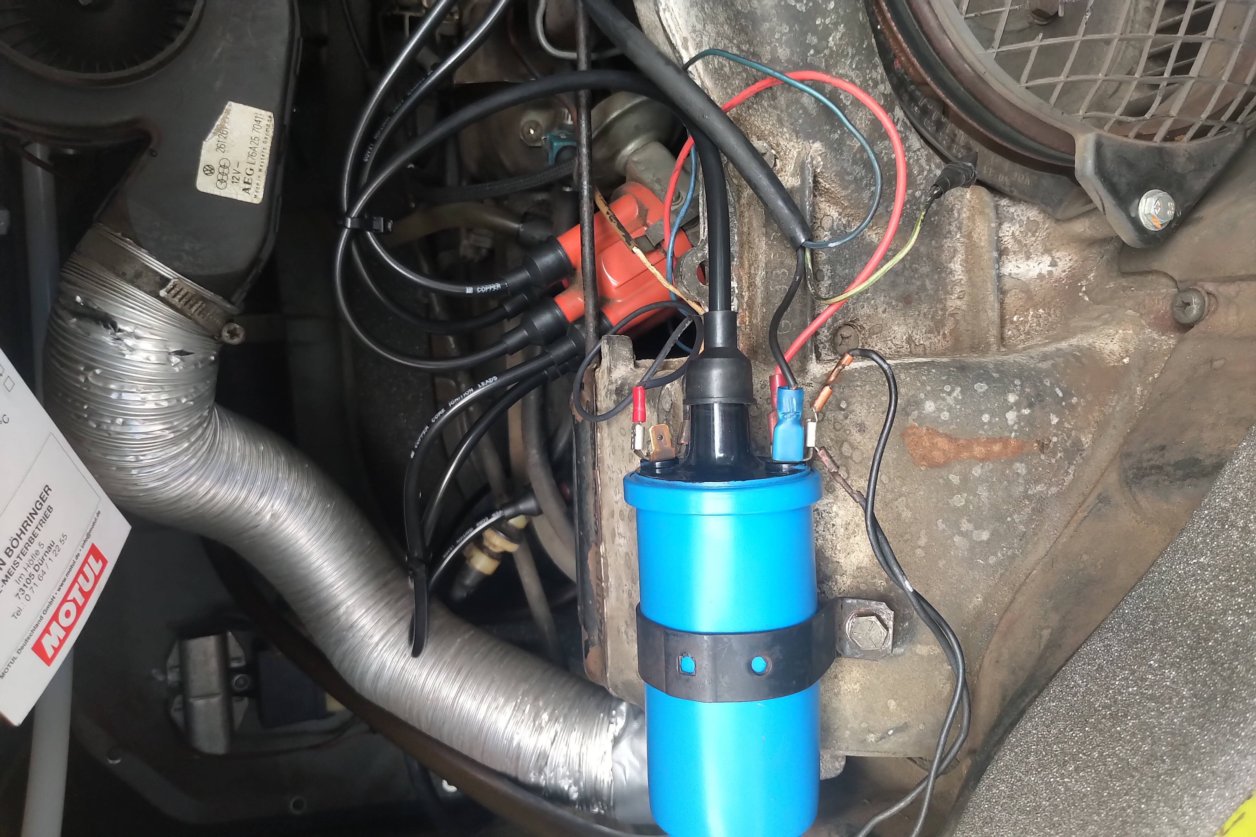

soweit wurde nun alles geprüft, Prüflampe leuchtet auf, Kompression passt, Kaltstartdüse ebenso.

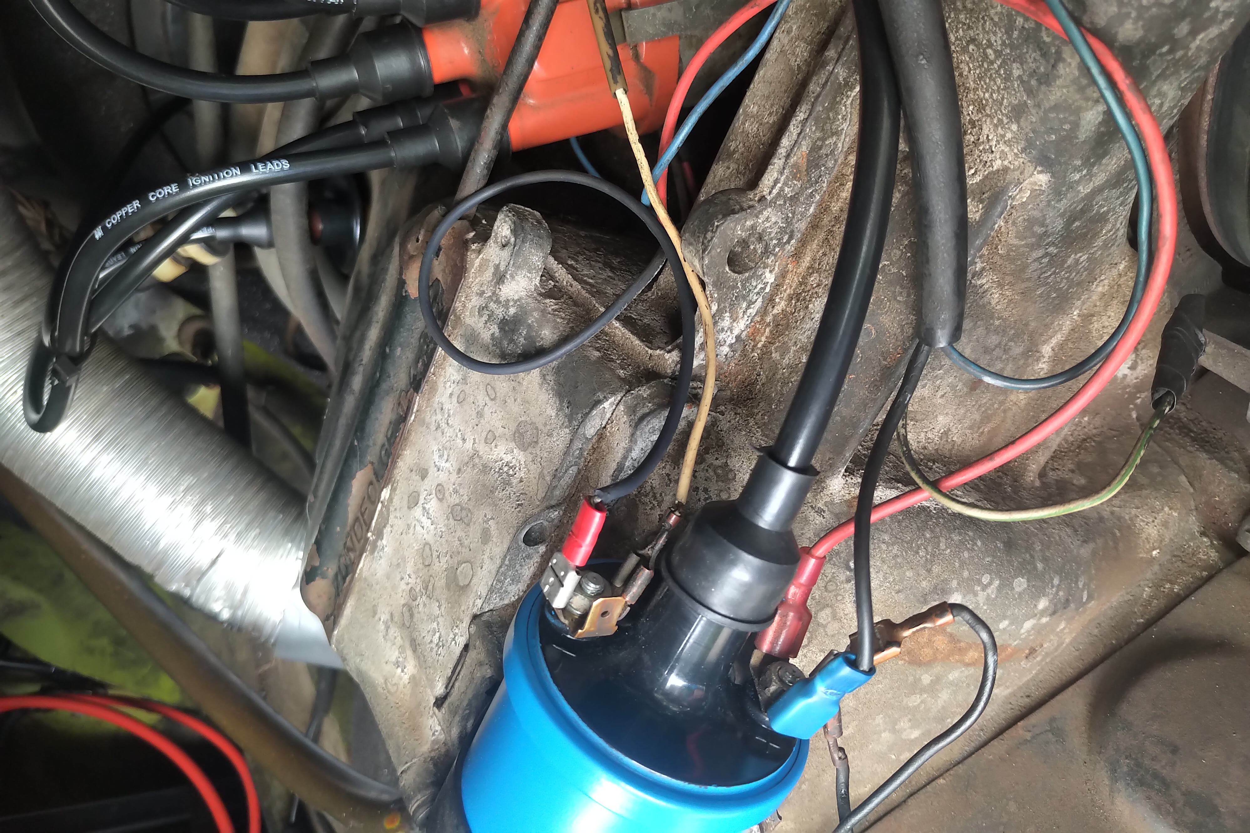

An sich haben wir jetzt die komplette Zündanlage erneuert, inklusive Zündspüle und Zündkabel. Wenn er startet, startet er auch besser als zuvor. Aber bei Kälte bekomme ich ihn nicht zum Laufen. Habe den Bus wieder bei mir stehen, die Werkstatt weiß jetzt auch nicht mehr weiter.
Heute morgen bei 0 Grad wieder versucht, ewiges Orgeln, hin- und herrütteln, fremdstarten, keine Chance... Ich muss bis heute Mittag warten, bis er ein bisschen "aufgetaut" ist, dann läuft er vermutlich wieder...![]()
Meine letzte Überlegung: Motor raus, Elektromotor rein![]()
Oder hat noch jemand den ultimativen Tipp, an was es liegen kann?
