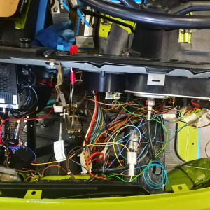

Ich habe das Amarturenbrett nur mit Schaltern bestück und eingebaut - alles andere dann später reingefummelt. Und vorher noch gleich ein paar Extra-Kabel verlegt - auch durch die A-Säulen nach oben/hinten.
Falls es Deinen Gedankenspielen hilft, hier ein paar Armaturenbrett-Bilder meiner Resto dazu:
https://www.vw-t2-bulli.de/data/restora ... ion22.html
![Bild](https://www.vw-t2-bulli.de/data/restoration/images/badura.1213.jpg)
