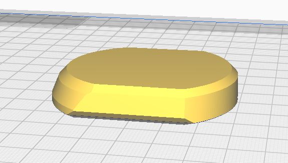

wo es gerade noch in einem anderen Beitrag um Radlagergehäuse geht:
Ich hatte mal ein Druckstück für das Radlagergehäuse entworfen.
Das kann man einfach mit dem 3-D Drucker ausdrucken und kann das als Druckplatte zum Auspressen vom Raldlager nutzen.

Tanjas&Thomas_T2b hat geschrieben: 31.05.2023 12:52 VA_Radlagergehäuse_V2.stl
Hast du da auch eine Anleitung zu? Mir fällt gerade nicht ein wie das angewandt werden würde ..🥺
Beiträge: 5127
Re: vordere Radlager
Hi Thorsten,
das ergibt sich, wenn du das Radlagergehäuse in der Hand hast.
Du musst ja das Druckstück durch den konischen Radlagerring führen.
Und dann den Radlagerring durch die kleine Öffnung im Radlagergehäuse raus drücken.
Edit: Hier noch mal ein Bild, damit die Sache klarer wird:
