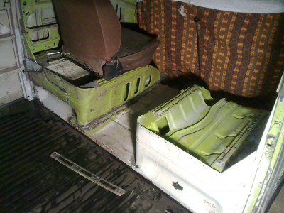

Umbau 3er Bank vorne auf 2 Einzelsitze

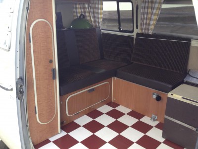

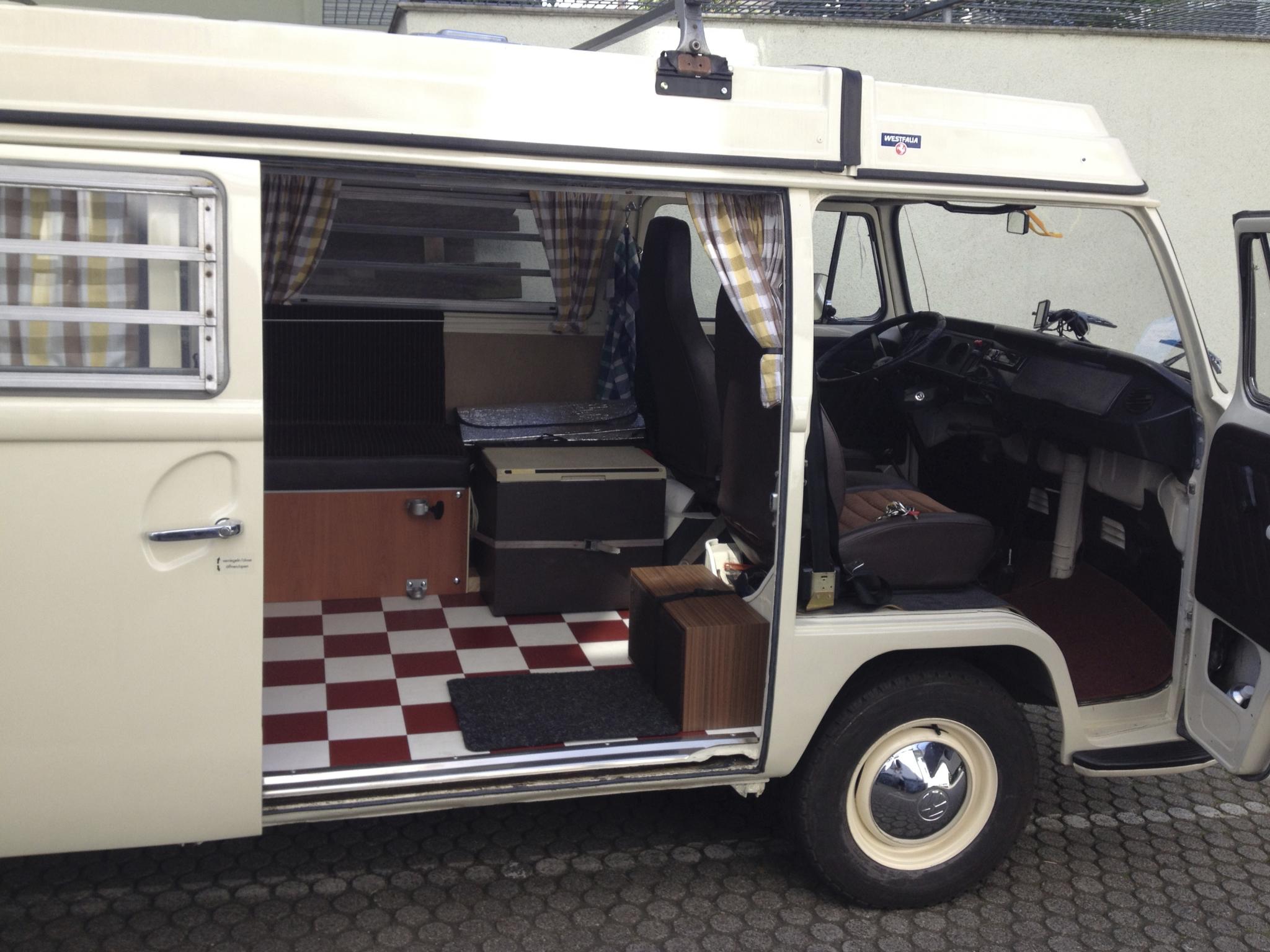

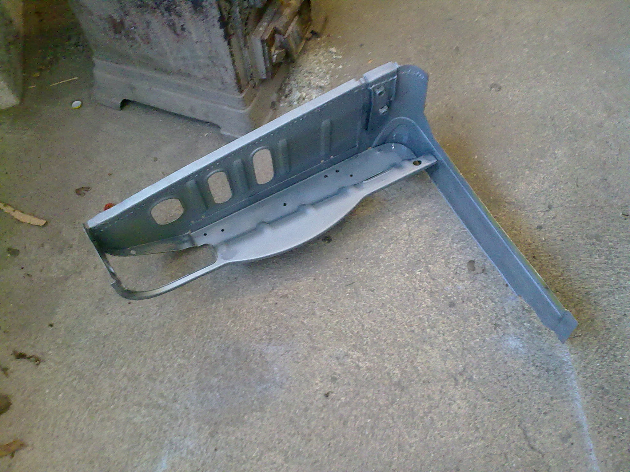

Nein ich habe ein weiteres Problem: Wohin mit dem Ersatzrad ? Bisher transportiere ich es in einem Müllsack auf der Liegefläche hinten und muss es dann immer wieder hin und her räumen - Nerv...
- Vorne drauf will ich es nicht
- Innen war es halt unter der dreier Bank, die es jetzt ja nicht mehr gibt.
- Westfalia T2a Austattung ist eingebaut, bis auf Küchenblock, der kommt aber noch.
Idee: Hinten links gegenüber vom Schrank wo es ja auch manchmal die Ersatzradmulde gibt. Dafür ist halt die Matratze hinten dann kleiner. Hat jemand sowas schonmal gemacht, bzw. bekommt man die Mulde als Blech, oder hat es noch jemand rumliegen?
Oder ne bessere Idee?

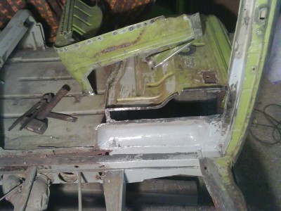

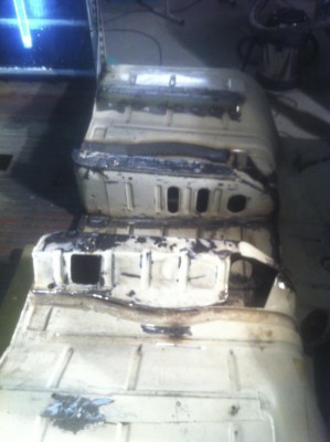

Ich habe das in den 70ern mal nach einer (kostenpflichtigen) Anleitung von Syro gemacht.
Dabei wurde ein Teil der Rückwand zur Stabilität stehen gelassen und links und rechts ein Dreieck rechtwinklig nach vorne gefaltet.
Die Sitzschiene wurde dann auf ein Vierkantrohr geschweisst und verschraubt.
War eine prima Lösung, gibt eventuell die Anleitung noch auf der Seite von Michael Knappmann.
