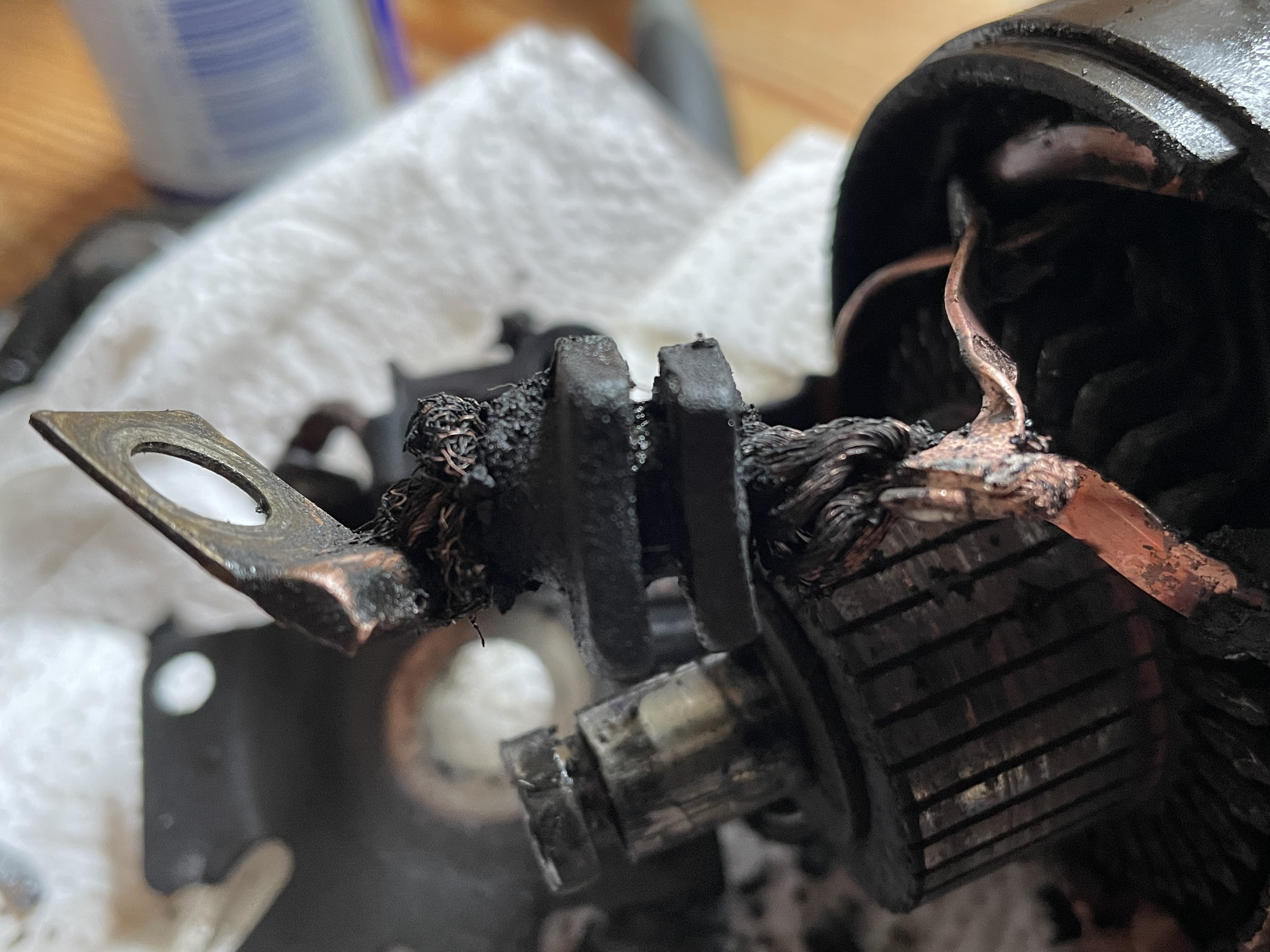

Mein Anlasser ist raus…. Der Magnetschalter tut was er soll, habe ihn an eine Batterie angeschlossen.
Jedoch könnte ich mir vorstellen das das der Übeltäter ist:
Gibt es dieses Kupfergeflecht als Ersatzteil?!?

Leider ist nicht nur das Kupfergflecht, sondern die komplette Wicklung verschmort

Er sollte max. etwa 10 sec. pro Min. gefordert werden, weil er nur für Kurzzeitbelastung ausgelegt ist.
Dann kommt wohl nur Austausch oder Reparatur in Betracht.
